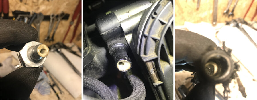

Ahnungslos Geschrieben am 8. November 2023 (bearbeitet) vor 11 Stunden schrieb Tüftlerin: das TLE Ventil ist ein dieser neueren Metallventile kein Plastik und ja das habe ich auf Dichtigkeit geprüft. sperrt vernünftig (und ist richtig rum gesteckt 🙈) In der Teillastentlüftung gibt es auch noch andere Schwachstellen, die man im Auge behalten sollte. Das ist zum einen der obere Schlauch, der von dem Ventil zur Ansaugbrücke führt, der platzt nämlich oft mal auf der Unterseite auf, und wie ich geschrieben habe gerät der 90 Grad Schlauchbogen am unteren Ende oft mal außer Form, wenn er schon älter ist. Dann funktioniert die Entlüftung auch nicht mehr richtig. Deshalb sollte man dies auch immer mal kontrollieren. Den oberen Schlauch habe ich bei meinem durch einen mit Gewebeeinlage ersetzt, das original ist nämlich nur ein billiges Konstrukt ohne dieses und entsprechend anfällig. Außer er wäre im Rahmen des Metallventils schon durch einen mit Gewebeeinlage modifiziert worden. Da Du ja einen ohne Klimaanlage fährst, kommt man an den unteren Anschluss am Motorblock auch noch relativ gut hin. 🙂 bearbeitet 8. November 2023 von Ahnungslos Diesen Beitrag teilen Link zum Beitrag Auf anderen Seiten teilen

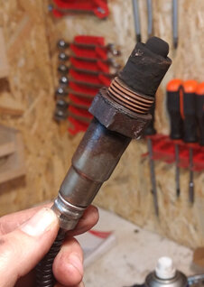

Tüftlerin Geschrieben am 9. November 2023 (bearbeitet) Hi, aktueller Stand: mit frischem Benzin ein paar Minuten laufen lassen und der Rauch ist zwar noch da, jedoch viel weniger und nicht mehr dunkel bzw schwarz wie davor... @Ahnungslos Der neue TLE Schlauch ist unterwegs und mit ihm noch eine neue Lambda-Sonde die sich laut Diagnose heute verabschiedet hat. "Fehlercode 05 - Motornahe Lambdasonde" 😒 bearbeitet 9. November 2023 von Tüftlerin ---- Ich mache so lange weiter, bis das Ding funktioniert... oder ganz kaputt ist 😁 Smart 450 - 599ccm - 33kw - Bj 1999 Diesen Beitrag teilen Link zum Beitrag Auf anderen Seiten teilen
Tüftlerin Geschrieben am 12. November 2023 Heute erledigt: neues Massekabel für die Batterie gecrimpt den Kabelschuh des Magnetschalters ausgetauscht neue Lambda-Sonde eingebaut und eine nigelnagelneue TLE @Ahnungslos auch hier lagst du richtig, scheinbar war das dringend nötig 🤦♀️ nun, der Fehelrcode der Sonde ist erstmal weg, der Kleine läuft noch ein bisschen ruhiger und raucht inzwischen nur wenn ich richtig viel Gas gebe. Kann ein teil des Rauches am Auspuff liegen? Auch den habe ich getauscht, es war ein gebrauchter und ich weiss nicht was da vielleicht noch drin steckt. 🤔 Falls ja, gibt es eine Möglichkeit den Auspuff "frei" zu kriegen, wenn man das Auto noch gar nicht fahren darf? Sonst hätte ich gesagt eine Weile lang auf der Autobahn würde helfen aber ohne TÜV wird das nichts 😞 ---- Ich mache so lange weiter, bis das Ding funktioniert... oder ganz kaputt ist 😁 Smart 450 - 599ccm - 33kw - Bj 1999 Diesen Beitrag teilen Link zum Beitrag Auf anderen Seiten teilen

Ahnungslos Geschrieben am 12. November 2023 Auf den Bildern der TLE bzw. der Ansaugbrücke sieht man den typischen Schmodder, der sich in der TLE vor allem bei Kurzstreckenbetrieb bildet. Es handelt sich dabei um eine Emulsion aus Kondenswasser, Benzin- und Ölrückständen. Genau die macht dem Ventil immer den Garaus. Wenn das Ventil dann in beide Richtungen Durchgang hat ist das natürlich äusserst kontraproduktiv, weil dann in der Volllastphase der Überdruck des Turboladers noch zusätzlich zum ohnehin schon vorhandenen Überdruck im Kurbelgehäuse zusätzlich dort noch eingeleitet wird. In der Ansaugbrücke läuft das zwar noch über eine Reduzierungsbohrung, aber längere Volllastphasen wären trotzdem sehr schädlich für den Motor, weil er quasi in dieser Zeit sehr unzureichend entlüftet wird. Diesen Beitrag teilen Link zum Beitrag Auf anderen Seiten teilen
