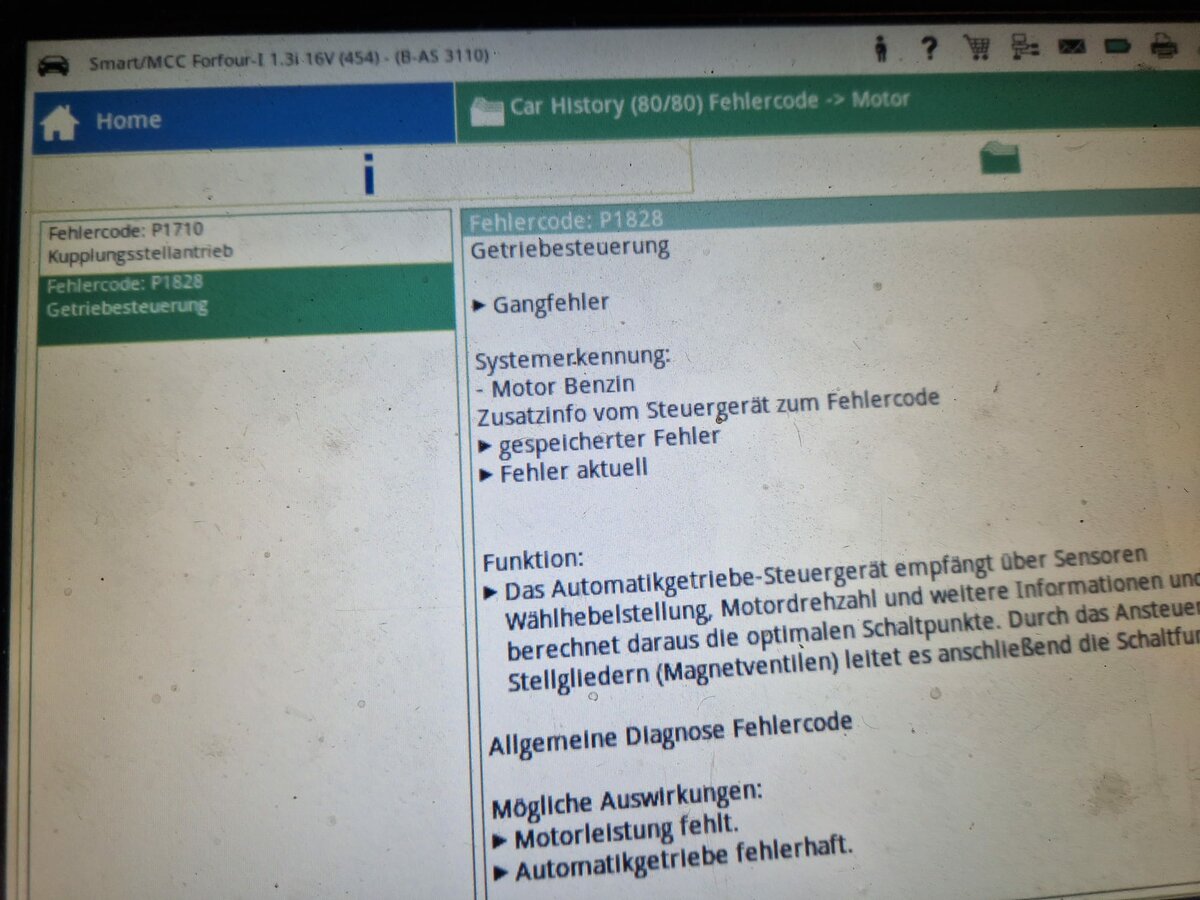

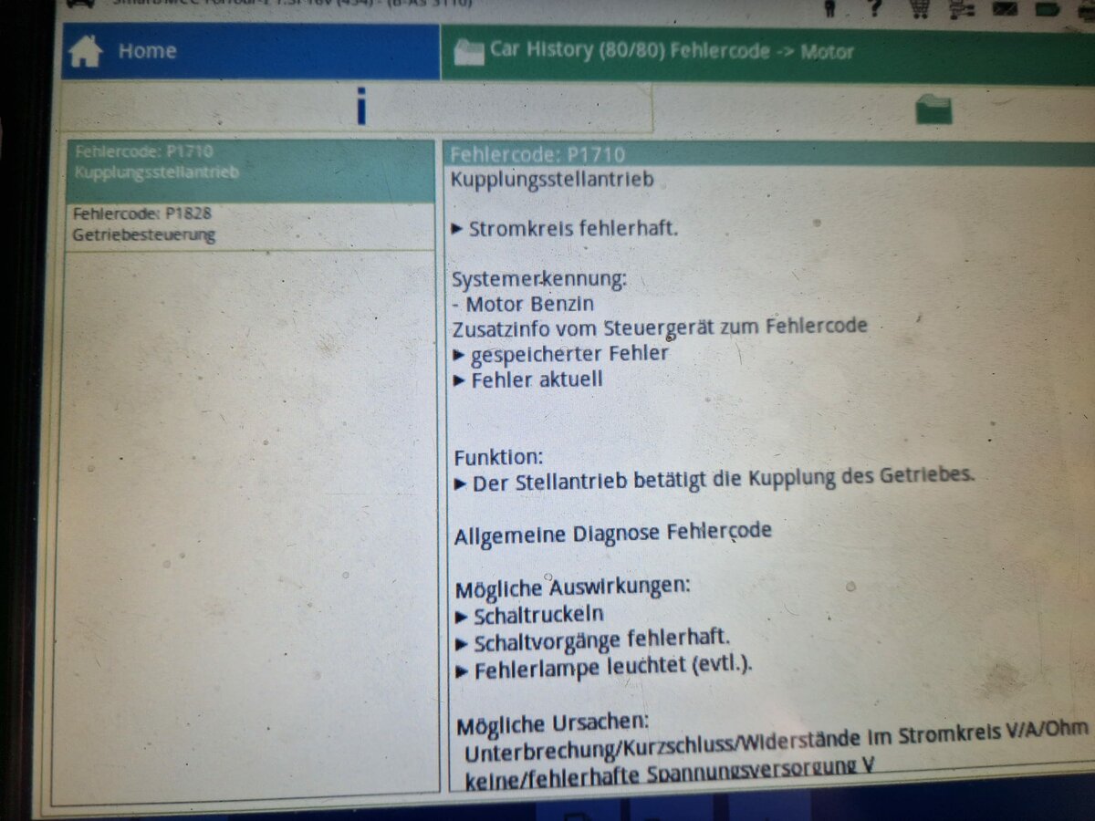

Hallo, mein Smart 454 1.3 mit 95 PS und Automatikgetriebe streikt seit einigen Wochen.
Der Smart wurde zur Hebebühne gefahren, hochgehoben und die Dichtung am Hosenrohr erneuert und als ich ihn aus der Werkstatt fahren wollte zeigte die Ganganzeige 0.
Seit dem würde der Akuator und der Gangstellmotor getauscht. Der Sensor am Getriebe, sowie die Kupplung erneuert. Sogar das Motorsteuergerät wurde neu bespielt.
Wer hat eine Idee woran es noch liegen könnte???
