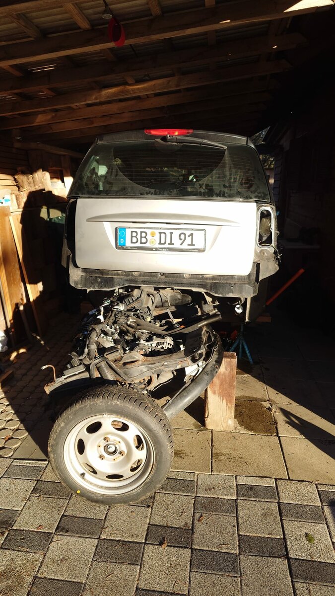

kurzes update: gestern habe ich den Motor bzw. den ganzen Hackrahmen samt Engine ausbauen können. Es war herrliches Wetter und nicht zu kalt. Am schlimmsten bei der ganzen Arbeit waren aber nicht die Kühlschläuche wegzubekommen, sondern das Plus-Kabel vom Anlasser und Lima. Das geht nur vernünftig bei komplett abgenommenen Träger und hochgelegter Karosserie.
Jedenfalls kam mit dem erfolgreichen Ausbau auch gleich die Ernüchterung. Den Motor werde ich alleine wohl doch nicht tauschen. Da sind sooooo viele Anbauteile dran, außerdem ist alles doch recht schwer von der Masse. Sollte ich beim Motortausch irgendetwas falsch machen und dann nichts funktioniert.......nein, allein der Gedanke schon ist anstrengend.
Als Nächstes werde ich schauen, wo ich mit dem ganzen Teil, wie es ausgebaut ist, hin kann, um den Motor samt Abgaskühlung tauschen zu lassen. Bei der Gelegenheit kann auch der Simmerring der rechten Achse und ggf. Kupplung mitgemacht werden.
Alternativ: Jemand hier macht mir doch Mut, den Motor selber umzubauen.....weil es schlimmer aussieht von den ganzen Anbauteilen, die weg/ab und wieder dran müssten, als es ist.

Erstmal top das du dich überhaupt zurückmeldest, der Motor sieht spektakulärer aus als es ist.
Ja es gibt ne menge Stecker und Kabel, wichtig ist vor sehr viele gut erkennbare Fotos zu machen um den Rückbau zu ermöglichen.
Der Abgaskühler ist eigentlich gut zu erreichen, wenn du den Ladeluftkühler mit Luftleiter demontierst.
Ich würde dir auch empfehlen das AGR-Ventil mit zu erneuern, weil du sehr gut dran kommst.
