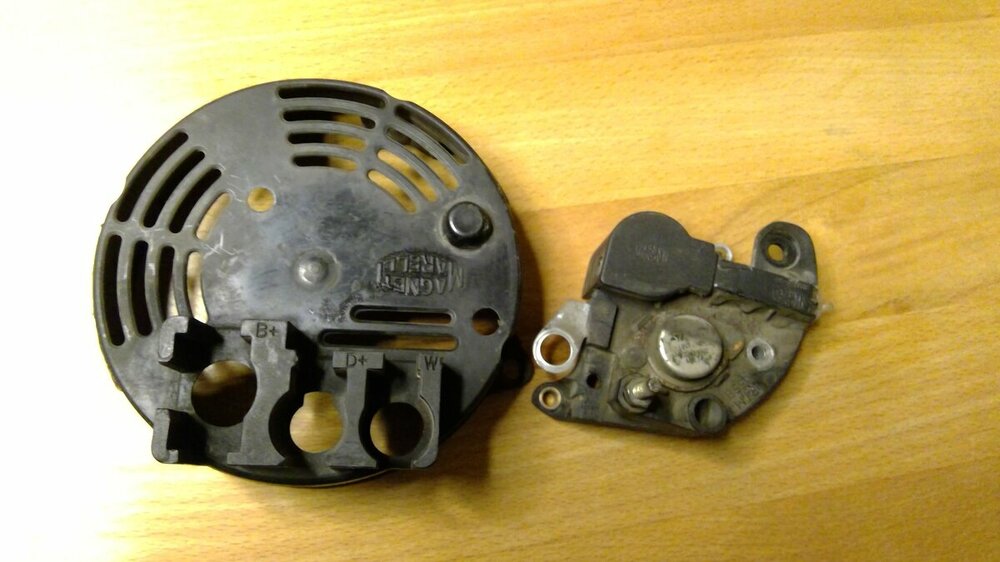

Schraub bitte mal das schwarze Plastikteil hinten ab und stelle ein Bild von dem offenen Innenleben ein. Ich würde gern sehen ob die Gleichrichterbrücke offen oder geschlossen ist. Dies ist mit einer Bohrung markiert.
Zweite Frage: Ist im eingebauten Zustand vom PHin Anschluss ein zusätzliches Kabel ( das Diodenkabel) montiert nach Masse dies führt zur unteren Schraube des Anlassers. Dies ist z.B. montiert bei der V009, die hat 75 Ampere.
Hallo
anbei die Ansichten. Bei mir war kein Dioden Kabel verbaut. Anschluss war nur über B Plus. Lichtmaschine hatte die Anschjlüsse D Plus und W. Diese Anschlüsse waren jedoch nicht belegt.
W ist für Drehzahlsignal,
D+ für die Kontrollleuchte/Kl.61 und notwendig für die Ersterregung. Nur mit B kann die doch gar nicht arbeiten. Oder verstehe ich da jetzt was falsch?
Kannst Du bitte noch ein Bild von dem Rest der Lima machen. Das auf Deinem Bild rechts ist der Regler. Dieses Teil ist auf die Gleichrichterbrücke geschraubt. Das ist der runde Bogen an dem die Dioden befestigt sind😉

Ok Danke, hat also nicht die Bohrlochmarkierung.
Muss ich morgen mal in meiner ausgedruckten Unterlage nachschauen.
Zu Deinen Ausführungen oben:
Ich hatte noch niemals einen Smart 450 bei dem D+ angeschlossen war.
Es gibt die V008 das ist die aller erste verbaute. Die hat nur das dicke Kabel an B+ angeschlossen, fängt selbstständig zu laden an wenn sie schnell genug dreht.
Lima der alten Schule die nicht übers MEG gesteuert werden kann.
Die Klemme W kenne ich eigentlich nur von früher , da wurde z.B. beim Golf Diesel das Signal für den DZM abgenommen.
War den beim Smart bei Deiner V007 die Klemme W angeschlossen?

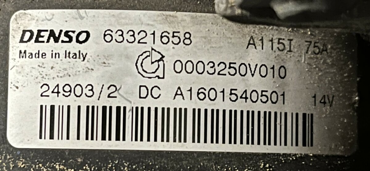

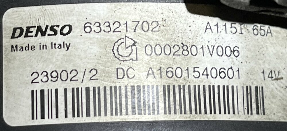

Wenn ich es richtig verstanden habe sind dann die V006 und V010 kompatibel und der Unterschied ist nur der höhere Strom den die V010 liefern kann.
Und jetzt ganz konkret ich habe hier einen 600er Motor auf dem Tisch mit der V006 die sich nicht mehr "so schön" dreht und einen 700er Motor mit der V010 Lima. Die dreht sich "wie neu". Kann ich die einfach tauschen oder baue ich mir damit einen Fehler ein? Die 10A höheren Ladestrom sind doch eher positiv zu bewerten. Oder bin ich völlig auf dem Holzweg??
006.thumb.jpg.ee2eb2bc2c8e694092aaef6c58b03ec4.jpg010.thumb.jpg.13be3dc0ce20f68da6cba897d6ec615d.jpg
Der höhere Ladestrom ist kein Problem, wenn die Anschlussart ansonsten gleich ist, rein damit.
