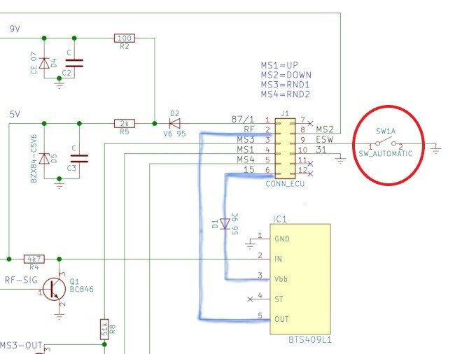

Die Tasten auf der zentralen Schaltereinheit haben aber keine galvanische Trennung, was aber in diesem Fall evtl. wichtig wäre.
Um das zu beurteilen, bräuchte man einen Schaltplan der SE Drive Unit.
Also laut dem Schaltplan der Platine der SE Drive Unit wird durch den Taster im Schaltknauf eine Masse  also 0 Volt auf den Pin 9 des Steckers der SE Drive Unit geschaltet,  s. Bild unten. Rot eingekreist ist der Microschalter im Schalthebel.
Dies wird dann über die Kabelverbindung auf den Pin 27 des Steckers am Getriebesteuergerät gegeben.
Die Frage, die sich stellt ist eben, welches Potential durch die Tasten an dem zentralen Tastenfeld ausgegeben werden. Wenn dies Masse sein sollte, dann wäre eine Belegung einer zusätzlichen Taste, wie sie auf dieser Seite beschrieben wird, durchaus denkbar.
Hat jemand Infos darüber, welches Potential von den Tasten des zentralen Tastenfelds geschaltet werden?
Auf jener Seite ist zwar die Pinbelegung dieses Tastenfelds dokumentiert, aber welches Potential beim Drücken der Taste geschaltet wird ist dort leider nicht sichtbar.
Ich habe solche Umrüstung be Kleinanzeigen für 279€ gefunden.
Gibt es Forianer, die es günstiger lösen könnten?
(auch mit dezentralem Schalter, idealerweise in der Leiste)
Wenn der Schalter laut Plan nur eine permanente Masse auf Pin 9 durchleitet, sollte das doch kein Problem darstellen.
