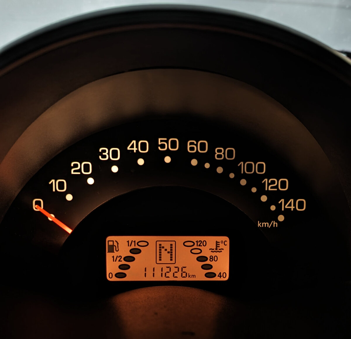

Ich möchte an meinem Smart 450 (Benziner) den Thermostat wechseln. Das Ding wird nicht richtig warm und wenn es draußen bannig kalt ist, friert man sogar obwohl die Heizung an ist. Da die Anzeige nur auf zwei Eier hochgeht und nach dem Anlassen sehr zügig der Kühlerschlauch vorne rechts warm wird, habe ich mal einen defekten Thermostat diagnostiziert.

Ich hatte die ganze Kühlflüssigkeit raus weil ich sicher sein wollte, dass da jetzt was anständiges drin ist und nach dem Entlüften mit vorne hoch gabs 'ne Probefahrt und zum ersten mal seit ich den Wagen besitze "Drei Eier" 🙂 Die Heizung macht aus dem Ding jetzt 'ne Sauna!
