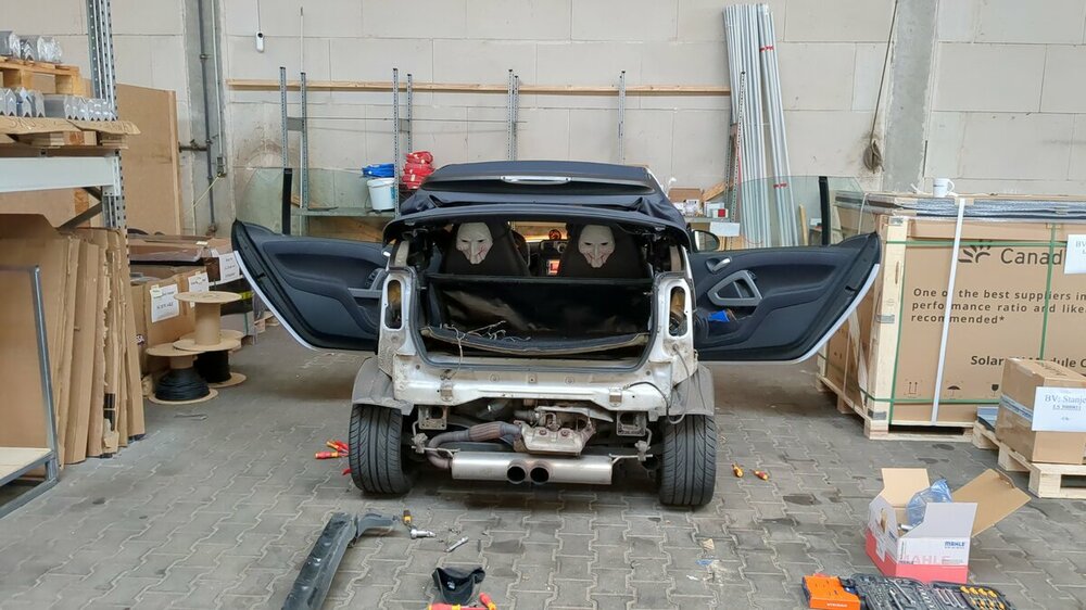

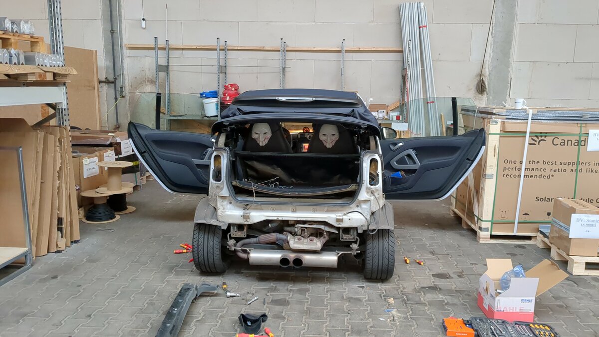

Der kleine ist hat damals schon eine Softwareoptimierung erhalten und hatte ~140 PS. Auspuffanlage von CS Tuning ...IMG-20231117-WA0009.thumb.jpeg.548c5f836e7dd29f2afcdde14b630ae4.jpeg
