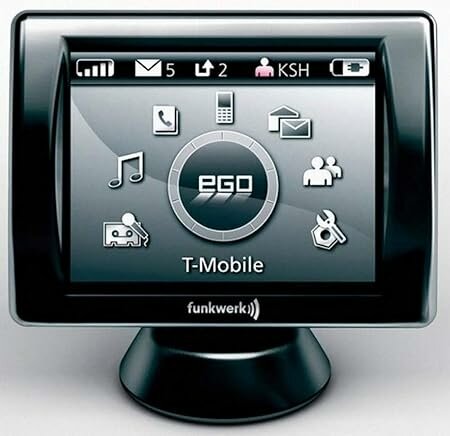

Hallo, wir sind seit einer Woche stolze Besitzer eines 451 Coupé. Es wurde dort die originale Freisprecheinrichtung von Smart verbaut. Leider funktioniert der Empfänger nicht. Nun meine Frage, gibts den Empfänger auch einzeln zu kaufen, außer bei Smart oder muss man erstmal alles resetten nach dem Batteriewechsel?
vor einer Stunde schrieb Falamb:
Wenn es eine "Funkwerk EGO" ist, die so aussieht wie auf dem unteren Bild - oder das Display in einem Gehäuse ist anstatt eines Drehzahlmessers könnte dir die verlinkte Bedienungsanleitung helfen. (KLICK HIER)
Vielen lieben Dank. Genau so eine FSE ist es. Die Bedienungsanleitung hab ich. Mein Problem ist der Empfänger (auf Seite 8/9 das Ding unter Nummer 3). Der Vorbesitzer meinte, da ist nur die Batterie leer. Aber mit neuer Batterie leuchtet an dem Ding auch nichts. Mein Handy erkennt zwar die FSE bekommt aber leider keine PIN zum koppeln. Darum meine Frage, ob man dieses Teil noch irgendwo nachkaufen kann oder ob sich jemand damit auskennt?
