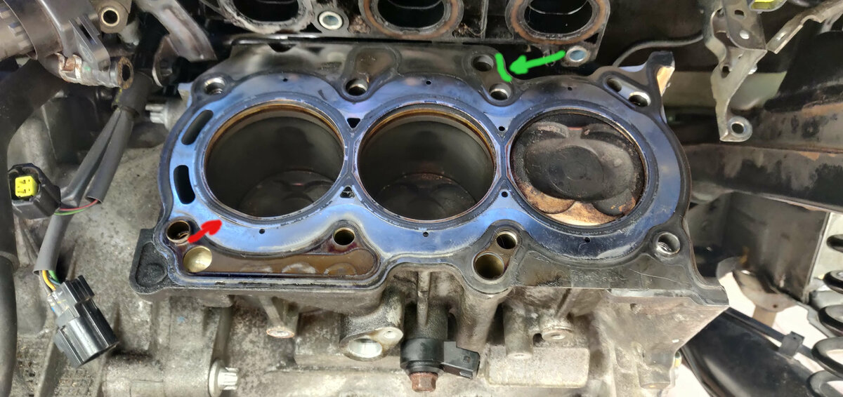

me.451 Geschrieben am 3. Dezember 2023 (bearbeitet) vor 5 Stunden schrieb Haju: ........................ habe gestern einen schönen 2008er Brabus fĂŒr kleines Geld, dafĂŒr mit ein paar MĂ€ngeln gekauft.....................  Das habe ich auch gemacht, das Ăl kam bei mir aus der Kopfdichtung unterhalb der Nockenverstellung da ist der Ăldruck Kanal zum Kopf, da kam es raus,  bei der Reparatur die Steuerkette und (Kupplung die nicht mehr lange gehalten hĂ€tte) mit getaucht, der Smart hatte 106,000km. Normalerweise ein Wirtschaftlicher Totalschaden wenn man diese Arbeit bezahlen mĂŒsste.   bearbeitet 3. Dezember 2023 von me.451 2009 Smart 2 fortwo,Cabrio -Turbo 84PS Diesen Beitrag teilen Link zum Beitrag Auf anderen Seiten teilen
Haju Geschrieben am 3. Dezember 2023 vor 17 Minuten schrieb me.451: Das habe ich auch gemacht, das Ăl kam bei mir aus der Kopfdichtung unterhalb der Nockenverstellung da ist der Ăldruck Kanal zum Kopf, da kam es raus,  bei der Reparatur die Steuerkette und (Kupplung die nicht mehr lange gehalten hĂ€tte) mit getaucht, der Smart hatte 106,000km. Normalerweise ein Wirtschaftlicher Totalschaden wenn man diese Arbeit bezahlen mĂŒsste.   Hey Me.451,  danke fĂŒr deinen input! lief das Ăl bei dir am Motor zur Fzg Vorderseite hin herunter, oder zur RĂŒckseite, zum Fzg heck am Motor herunter ?  Liebe GrĂŒĂe Haju Diesen Beitrag teilen Link zum Beitrag Auf anderen Seiten teilen
me.451 Geschrieben am 3. Dezember 2023 Das Ăl sammelte sich unter der AnsaugbrĂŒcke oberhalb der Ălwanne da wo der Motorblock einen Absatz hat, links neben dem Getriebe war das Ăl gestanden , runterlaufen habe ich das so gut wie nicht sehen können. da wo es hinaus drĂŒckte ist GrĂŒn markiert die Kopfdichtung rot markiert wĂ€re eh dem nĂ€chst durchgegangen. was eine Arbeit die ist unbezahlbar im einer Werkstatt.  2009 Smart 2 fortwo,Cabrio -Turbo 84PS Diesen Beitrag teilen Link zum Beitrag Auf anderen Seiten teilen
Haju Geschrieben am 3. Dezember 2023 vor 27 Minuten schrieb me.451: Das Ăl sammelte sich unter der AnsaugbrĂŒcke oberhalb der Ălwanne da wo der Motorblock einen Absatz hat, links neben dem Getriebe war das Ăl gestanden , runterlaufen habe ich das so gut wie nicht sehen können. da wo es hinaus drĂŒckte ist GrĂŒn markiert die Kopfdichtung rot markiert wĂ€re eh dem nĂ€chst durchgegangen. was eine Arbeit die ist unbezahlbar im einer Werkstatt.  Oh man, klingt nicht gut. Ich werd jetzt erstmal mit meiner Rechtsschutz sprechen, hab das GefĂŒhl das er genau wusste was mit dem Auto los ist. Er hat vor 5000 km noch nen ölwechsel und den aktuator getauscht. Er hat 100 % gesehen was da los ist und die Fehler Fehlermeldungen sind mit Sicherheit auch nicht erst bei mir zum ersten Mal erschienen.  Ich danke euch fĂŒr eure Hilfe!  Liebe GrĂŒĂe Haju Diesen Beitrag teilen Link zum Beitrag Auf anderen Seiten teilen
smart45005 Geschrieben am 3. Dezember 2023 vor 7 Stunden schrieb me.451: Das Ăl sammelte sich unter der AnsaugbrĂŒcke oberhalb der Ălwanne da wo der Motorblock einen Absatz hat, links neben dem Getriebe war das Ăl gestanden , runterlaufen habe ich das so gut wie nicht sehen können. da wo es hinaus drĂŒckte ist GrĂŒn markiert die Kopfdichtung rot markiert wĂ€re eh dem nĂ€chst durchgegangen. was eine Arbeit die ist unbezahlbar im einer Werkstatt.  Hi, deine Zylinderlaufbahnen sehen ja nicht besonders toll aus 450er Coupe Bj.01 / 72 PS, 450er Cabrio Bj.06 / 61PS, 207cc Bj2008 / 150PS, 807 Bj.2014 SD/ DDT4ALL/ Delphi / Autel MaxiPRO MP808TS /  vorhanden   Diesen Beitrag teilen Link zum Beitrag Auf anderen Seiten teilen
me.451 Geschrieben am 4. Dezember 2023 vor 10 Stunden schrieb smart45005: Hi, deine Zylinderlaufbahnen sehen ja nicht besonders toll aus Stimmt, sind ausgelutscht. 2009 Smart 2 fortwo,Cabrio -Turbo 84PS Diesen Beitrag teilen Link zum Beitrag Auf anderen Seiten teilen
smart45005 Geschrieben am 4. Dezember 2023 Am 3.12.2023 um 13:57 schrieb Haju: Oh man, klingt nicht gut. Ich werd jetzt erstmal mit meiner Rechtsschutz sprechen, hab das GefĂŒhl das er genau wusste was mit dem Auto los ist. Er hat vor 5000 km noch nen ölwechsel und den aktuator getauscht. Er hat 100 % gesehen was da los ist und die Fehler Fehlermeldungen sind mit Sicherheit auch nicht erst bei mir zum ersten Mal erschienen.  Ich danke euch fĂŒr eure Hilfe!  Liebe GrĂŒĂe Haju Darf man fragen wie schmal der Taler war fĂŒr deine Erungenschaft,,  450er Coupe Bj.01 / 72 PS, 450er Cabrio Bj.06 / 61PS, 207cc Bj2008 / 150PS, 807 Bj.2014 SD/ DDT4ALL/ Delphi / Autel MaxiPRO MP808TS /  vorhanden   Diesen Beitrag teilen Link zum Beitrag Auf anderen Seiten teilen
