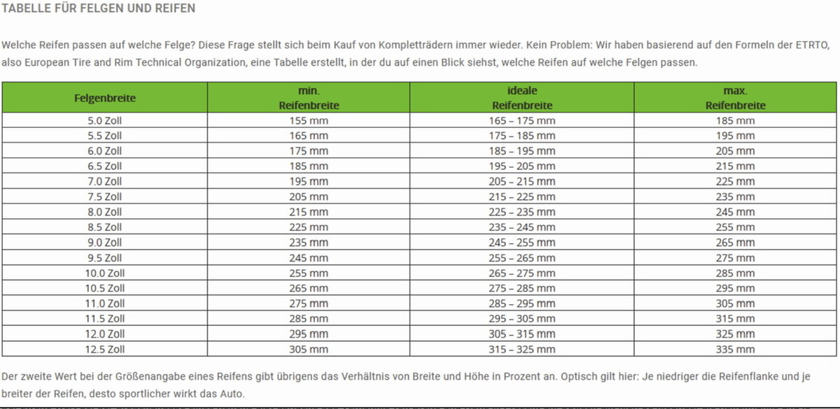

Du könnst nach Formel "ETRTO" z.B bei Serienfelgen (5J) 175/50/15" auf 185/50/15" wechseln auch der Reifenquerschnitt kann größer/kleiner sein, bis max. 7-10% Abweichung Tacho nach oben...sonst muss der Tacho angeglichen werden (siehe Link).
2. Beispiel: (6,5J) 195/55/15" kann auch mit 205/55/15" gefahren werden,. dazu gibt es auch genug Reifenauswahl...
Wichtig ist das alles auch mit neuer Breite/Querschnitt ans Auto passt, (nichts schleift/rausschaut) deshalb hier auch die Anfrage beim TÜV.

Diese Tabelle geistert leider durch das Web. Sie ist nur insbesondere für Reifenquerschnitte unter 50 nicht konform zur E.T.R.T.O.
1. Beispiel: Ein 195/40er Reifen kann auf Felgenbreiten von 6,5" bis 7,5" montiert werden.
2. Beispiel: Ein 215/35er Reifen kann auf Felgenbreiten von 7,0" bis 8,5" gefahren werden.
Beides wir z.B. auf den Speedys und den Spikeline öfter gefahren.
3. Beispiel: Ein 185/35er Reifen kann auf Felgenbreiten von 6,0" bis 7,5" gefahren werden.
Wobei Nankang für den NS2 die Verwendung auf der 7,5" Felge ausschließt. Es gibt aber trotzdem in der VW-Szene genügende, die das so fahren und auch abgenommen bekommen haben.
