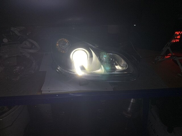

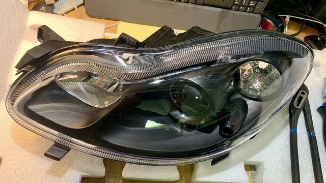

Habe bei meine  Scheinwerfer auf Brabus umgebaut, Inlays in schwarz lackieren lassen u. die Scheibe erneuert zzgl. die Linsen beidseitig poliert.
Die Linsen kann man zwar von der Leuchtmittelseite reinigen, aber die gekrümmte Seite ist dennoch blind u. Ist nur die halbe Verbesserung…Ergebnis:
