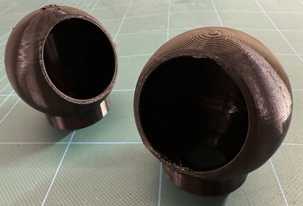

Am 18.7.2024 um 23:07 schrieb MMDN:
Gehäuse für Hochtöner. Spezialanfertigung für einen User. Bisschen schleifen, füllen, grundieren und Lack drauf.
Nur so mal zur Info hättest du die Gehäuse so gedreht und gedruckt das  der Druck da anfängt wo die Lautsprecher rein kommen wäre das Stepping nur hinten Sichtbar gewesen, und bei Runden Sachen runter mit der Schicht stärke dann wird das Stepping auch geringer und auch die Geschwindigkeit muss runter dann hat man kaum nach Arbeit, man sollte halt bedenken wenn man jede Achse um 21° neigt  werden Rundungen fast perfekt, dann kommt es nur noch auf den Drucker an wie gut der Arbeitet, ich werde mir in naher Zukunft nen bambulab x 1 e holen .
Das war die einfachste Möglichkeit ohne Stützen zu drucken. Und da von vornherein feststand, dass die Dinger geschliffen, gefüllt und lackiert werden war die Oberfläche Jacke wie Hose.

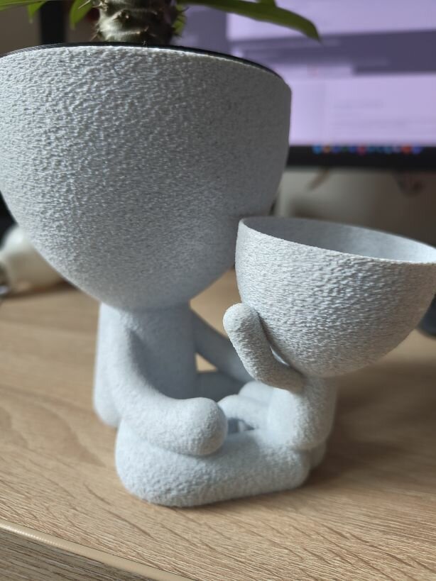

Evtl noch unbekannt: mit FuzzySkin aus dem Experimentellen Bereich bei Cura kannst du eine unregelmäßige Aussenfläche machen. Die brauchst dann nicht mehr so stark nacharbeiten. Oder wie ich gar nicht mehr.
bearbeitet von w124-Schrauber
Prusa Slicer beherrscht das auch. Und es gibt noch den IdeaMaker, der hat ein extra Tool nur für strukturierte Oberflächen. Guckst Du hier!

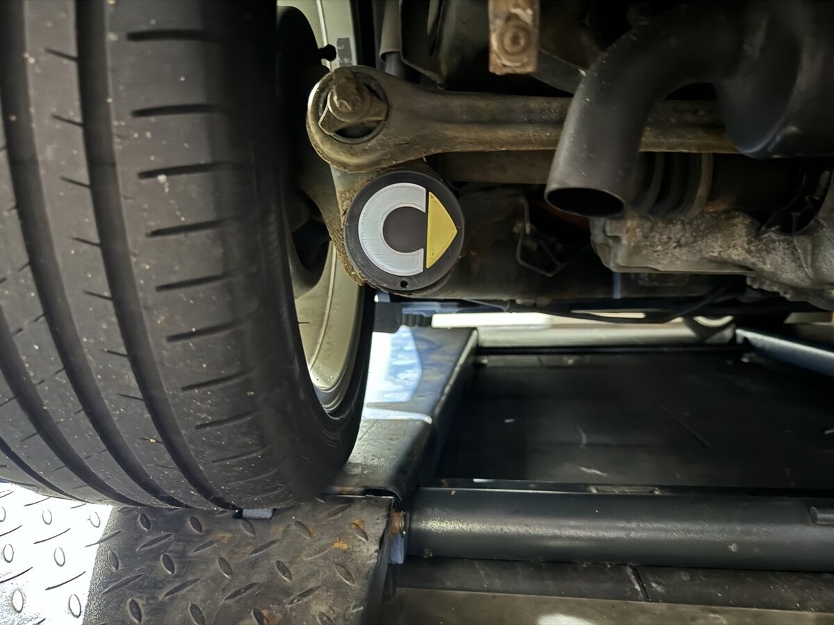

Modifizierte Endkappen von @Ghostimaster, in 3 Farben gedruckt. Vielen Dank dafür!

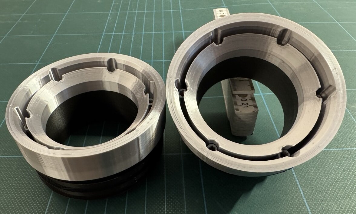

Zwei provisorische Lückenfüller für die fehlenden Nebelscheinwerfer, die es dieses Jahr nicht mehr durch den TÜV geschafft haben (Halterungen abgebrochen, daher nicht mehr einstellbar).
Sobald ich mich da vorne um den Rost gekümmert habe, kommen dann Tagfahrleuchten rein.
Die Maße habe ich noch ganz analog ermittelt und dann das Modell in OpenSCAD geschrieben.
Sieht zwar nicht toll aus aber so regnet es wenigstens nicht rein :classic_smile:

Hey ist doch voll in Ordnung, sie erfüllen erstmal ihren Zweck, schön können sie danach werden. 😁
Hast du vielleicht mal einen link für die Datei übrig? 😁

Die STL Datei hat noch einen Bug. Das Loch für die Schraube an der Stelle, an der vorher die Höheneinstellung war, ist viel zu klein. War mir aber erst eben am Auto aufgefallen, als ich ein paar Schrauben mit dem passenden Gewinde probiert habe :classic_sad:
Aber naja, wiegt ja nichts und mit zwei Schrauben hält es auch. Da bastele ich an den Teilen nicht rum.
Das schöne an OpenSCAD ist ja, dass das Problem in einer Zeile repariert ist, wenn man modular arbeitet.

Die Endkappen halten zuverlässig feuchte im achsrohr und beschleunigen dort den Leichtbau durch langsame Oxidation.
Und sieht zudem sehr fragwürdig aus

Meine nunmehr ca. 15jährige Erfahrung mit Endkappen an den Enden des Achrohres: Keine Anzeichen zu erhöhter/beschleunigter Korrosion. Ich schaue aber auch ca. 1 x jährlich nach (meist in der warmen Jahreszeit, mit Leuchte, und sprühe Fluid-Film mit Verlängerung/Lanze hinein, soll "demnächst" noch mit Schutzfett (MS/TimeMax) verbessert werden).

5,2 cm, in etwa wie die original Nebler an der Streuscheibe.
vor 5 Stunden schrieb DC:
Kann man die auch weg lassen mit Loch in der Mitte?
So?

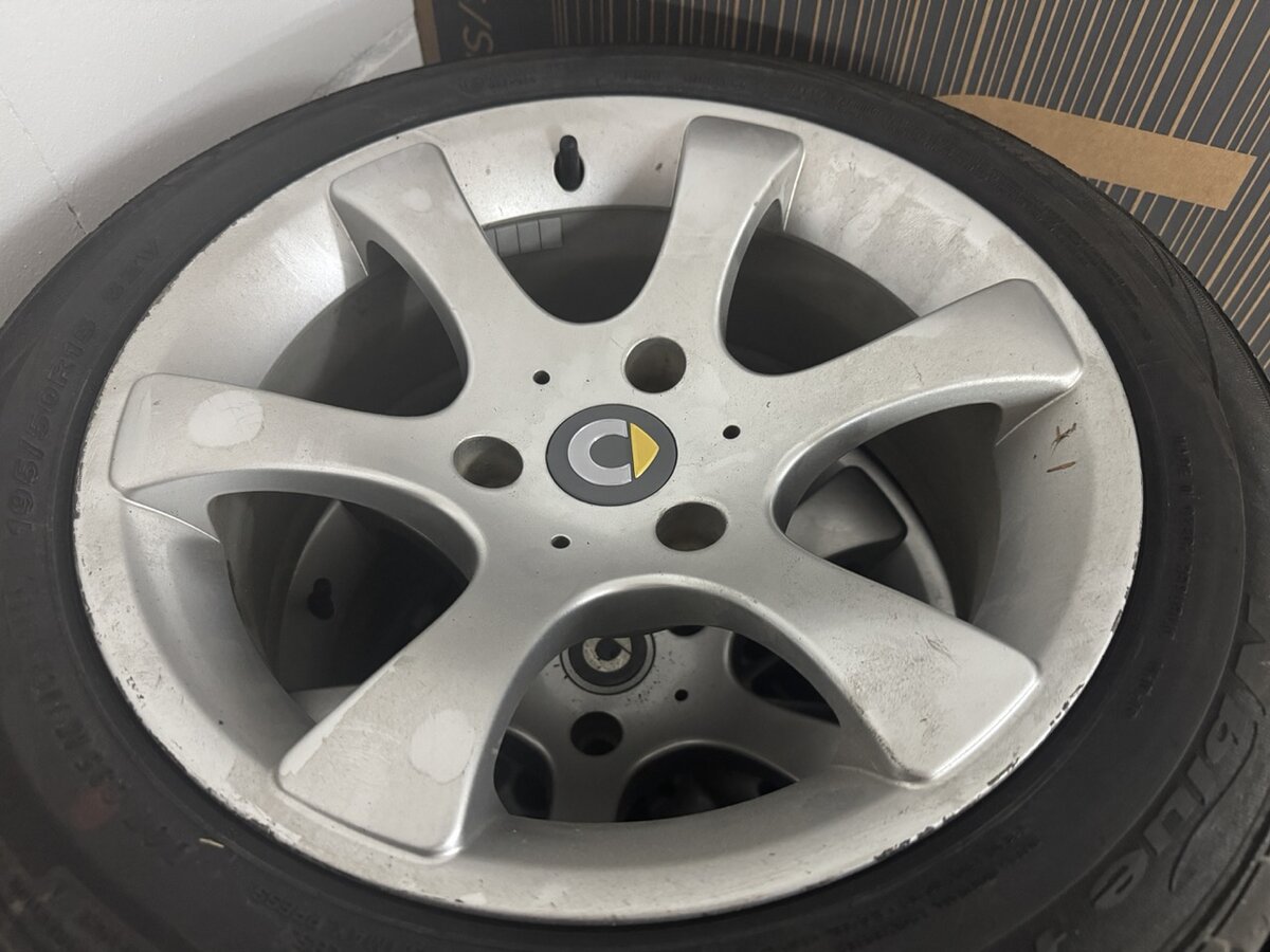

 Am 31.12.2023 um 20:46 schrieb DP-Smart:
djfoxi: Mach mal lieber Radnabenabdeckungen...der Aufkleber scheint in die Jahre gekommen zu sein. 😉

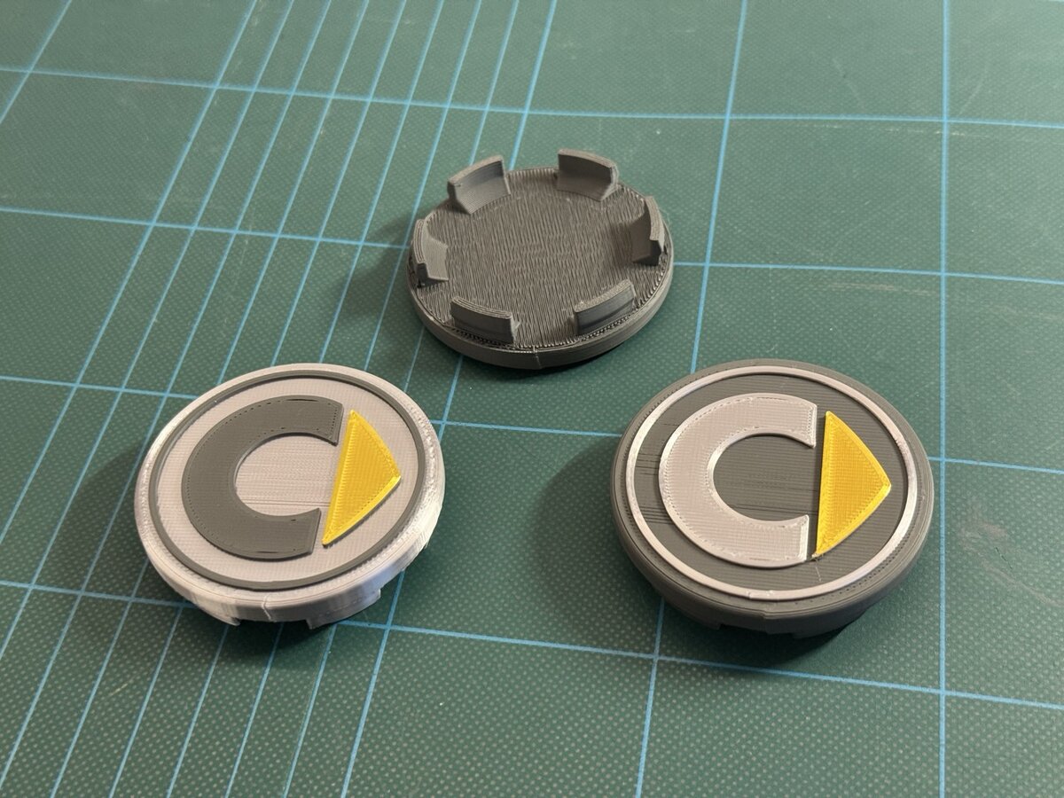

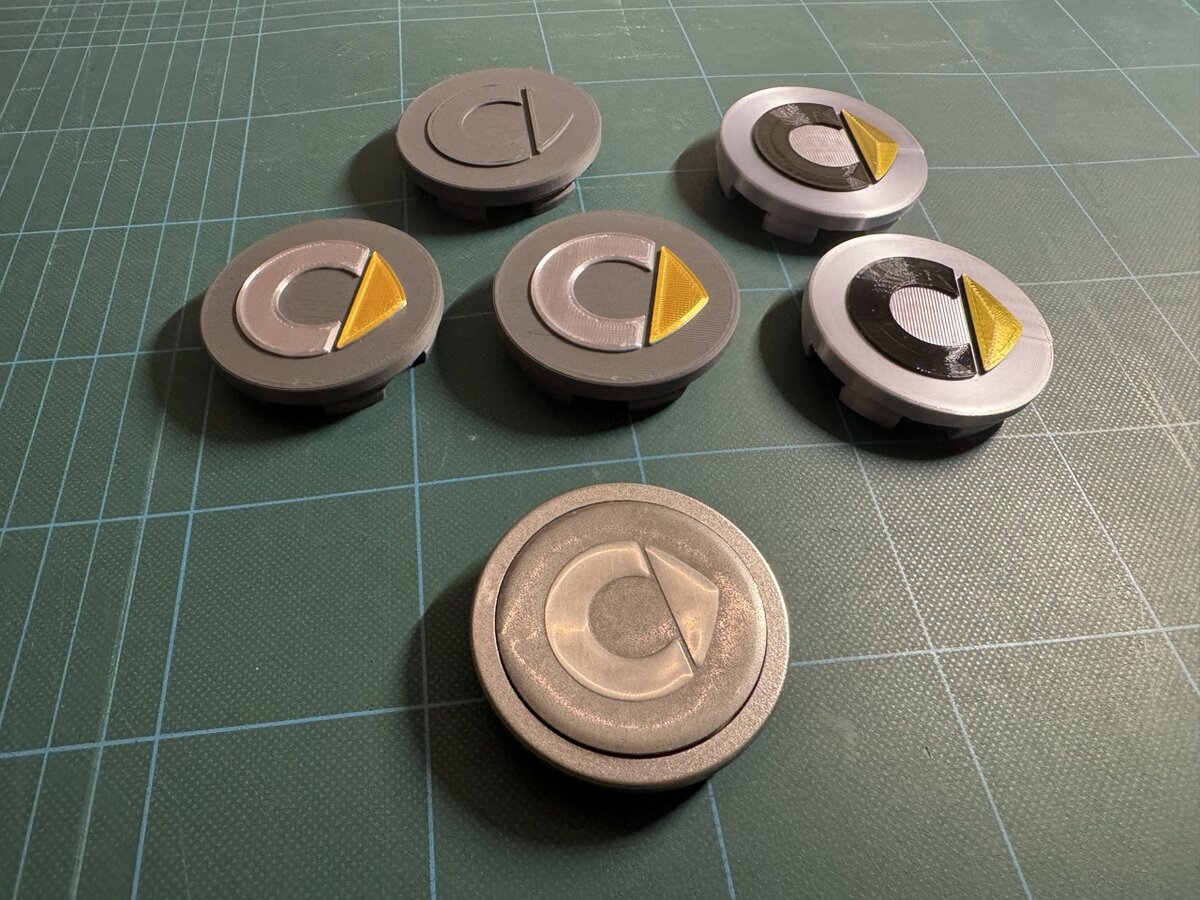

Beim Wechsel auf Winterreifen (weiß leider immer noch nicht, wie ich die 3 Schrauben über Kreuz anziehen soll 😄) sind mir selber meine alten Radnaben-Kappen sauer aufgestoßen, das smart-Logo löst sich immer mehr ab. Daraufhin Fusion 360 angeworfen und neue für die Corelines konstruiert. Bei Interesse können die Farben selber ausgesucht werden. Ggf. wäre sogar ein eigenes Design möglich.
ganz unten die originale Abdeckung
Gruß, M.

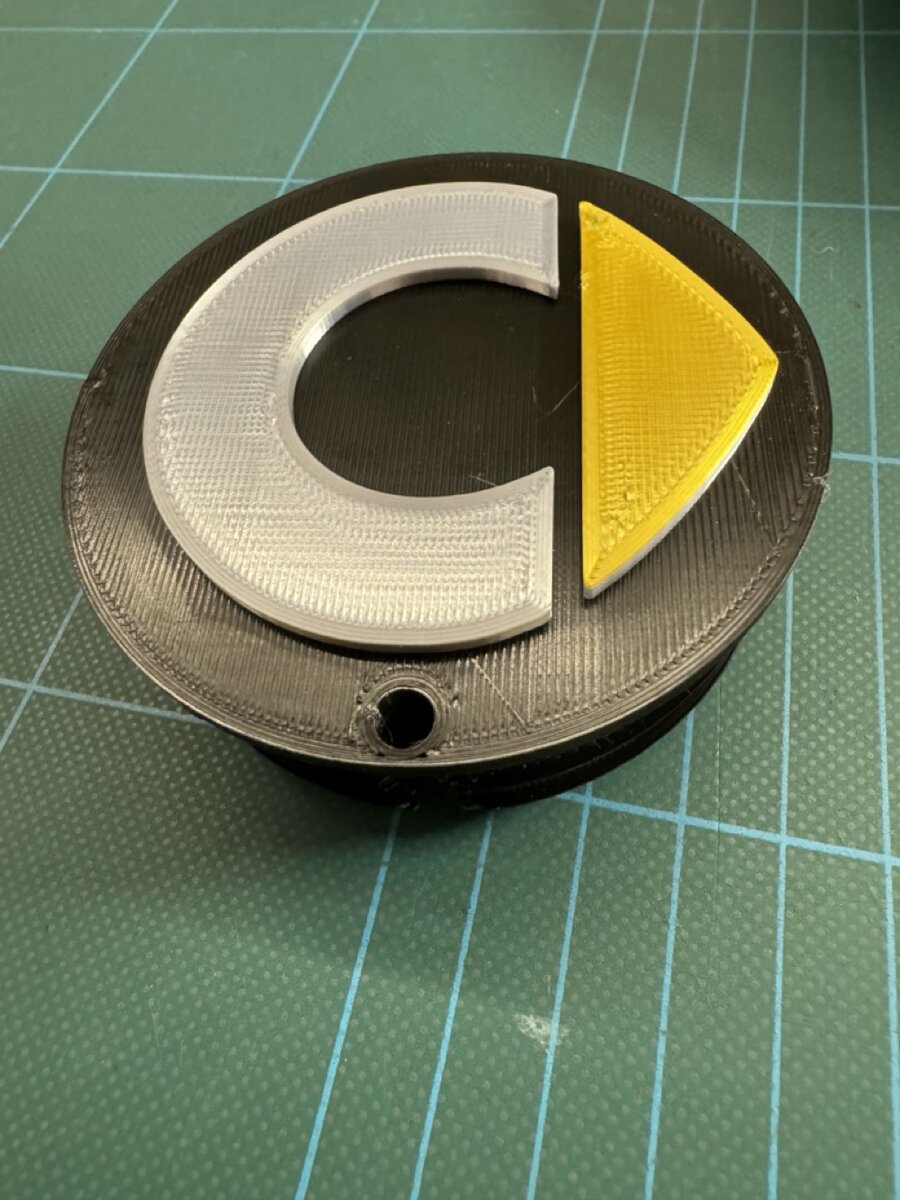

Und das ganze noch einmal verfeinert mit einem Ring drum herum und zwei unterschiedlichen Farbgestaltungen. Gefällt mir besser.
