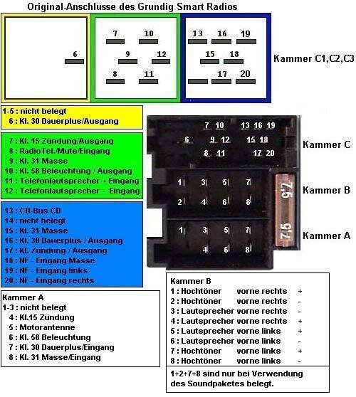

Welches Radio ist denn eigentlich verbaut?
Auch am Radiostecker können Dauerplus und Zündungsplus nachgemessen werden, siehe Steckerbelegung.
