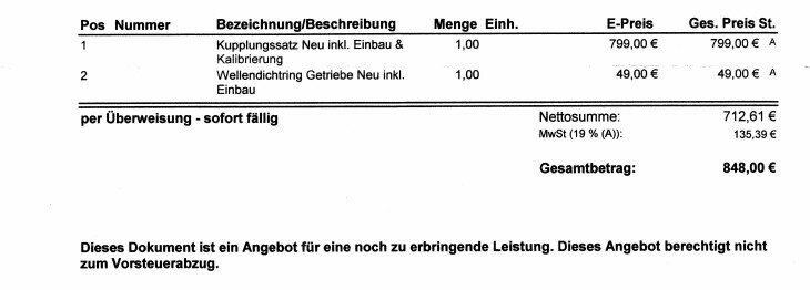

Ich habe das oben genannte Problem tatsächlich schon einer Smart Werkstatt geschildert: CityFlitzer
Und die wollten mir folgendes "verkaufen":  siehe Anhang
D.h. du bist da günstiger weggekommen? Siehe Angebot. D.h. die würden einen Aktuator extra berechnen.
Was genau sollte denn alles gewechselt werden, wenn ich das anstrebe?

Zu dem Angbot deiner Werkstatt:
Die angebotenen Arbeiten laut deines Kostenvoranschlages sind ok, der Wellendichtring sollte unbedingt mitgemacht werden. Das macht schon Sinn.
Beim Kupplungssatz sollte auch unbedingt das Ausrücklager und die Druckplatte dabei sein!
Deine Werkstatt hat offensichtlich einen höheren Stundensatz oder sie berechnen die volle, mögliche Arbeitszeit (lt. Werkstatthandbuch/Arbeitszeitkatalog) und nicht die tatsächlich benötigte?
Eventuell ein Vergleichsangebot einholen?, das macht sich immer bezahlt!

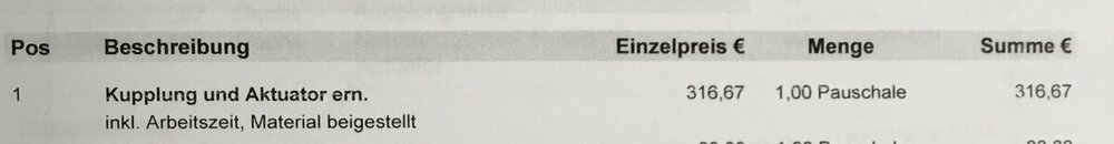

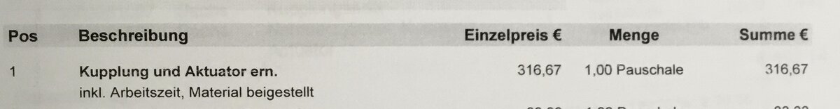

Hier ein Auszug aus meiner Rechnung, die Position zu Kupplung u. Aktuator:
