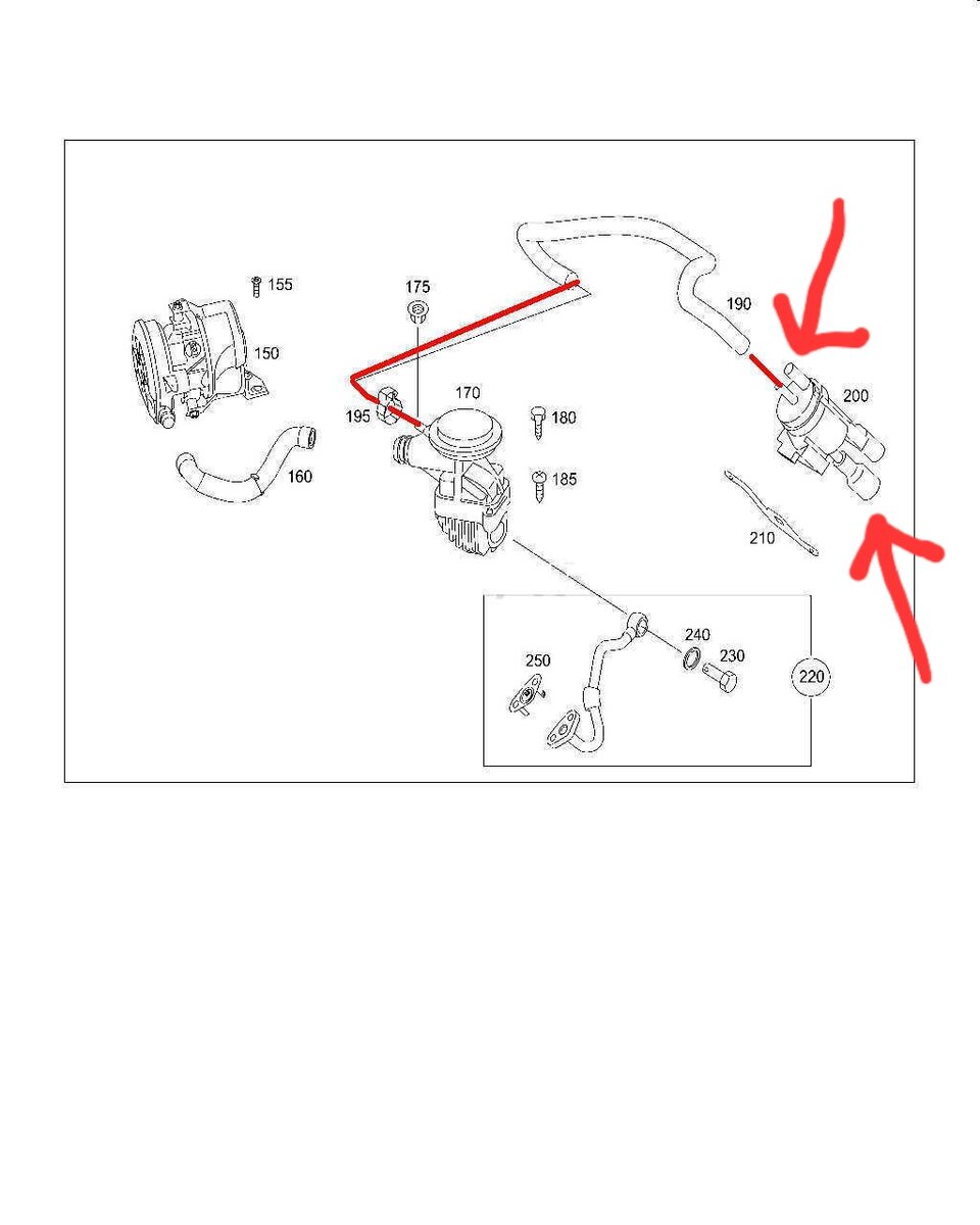

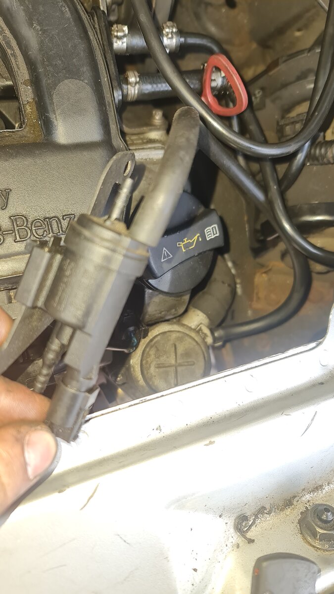

Hallo Zusammen,
ich habe mir vor kurzem einen Smart gekauft und folgenenden Problemen. Die haben den Motor wohl generalüberholt und eingebaut aber vergessen die Unterdruckschläuche anzuschließen. Dank einem guten Thread hier habe ich das hinbekommen und der Wagen läuft im Stand ruhig und es kommt beim Gas wegnehmen kein Zischen mehr. Mein Problem jetzt ist nur. Ich habe einen zweiten Umschaltventil und an dem ist nur die Sekundarluftsystem angeschlossen. 2 Anschlüsse sind frei und ich weis nicht was da angeschlossen wird. Ich habe nirgenswo im Internet was dazu gefunden, vielleicht weis ja jemand hier was da angeschlossen wird.
vor 32 Minuten schrieb HarryK61:
Hier auf der Seite (KLICK) sind die Varianten der verschiedenen Baujahre schön übersichtlich dargestellt.
fq101 hat die Grafiken dazu gerade erst etwas aufgemöbelt :classic_smile:
