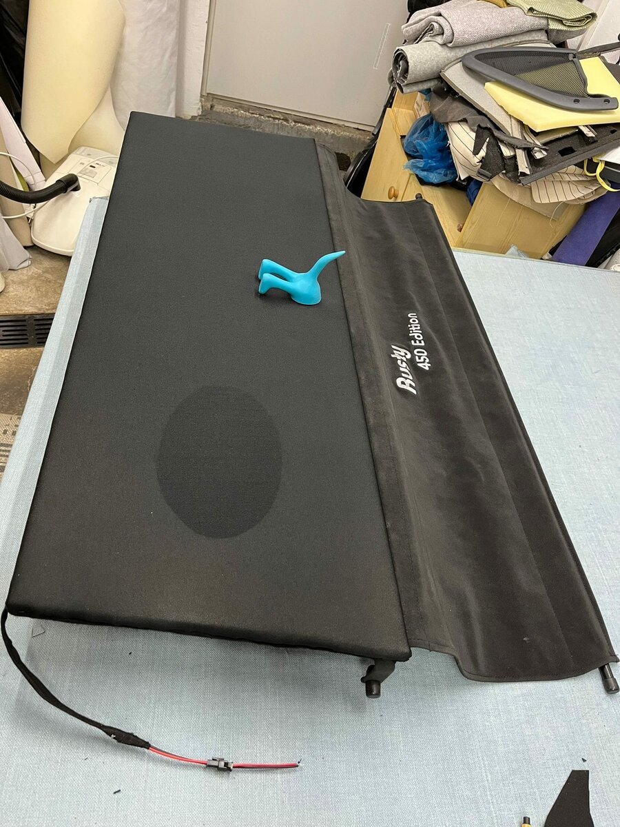

Er wird immer schöner 😍😊
Empfohlene BeitrÀge
Am 13.10.2024 um 22:25 schrieb Gabga:
Mit dem Cabrio fahren wir gemĂŒtlich, da hat PauliđŸ¶Â der Wackeldackel immer nur ein leichtes Nicken 😉.
Bei Snoopy ist es so, wenn er aus der Garage gefahren wird ist er wie ein kleiner Terrier 🐕,der will immer nur spielen😉đŸ€Ș,so wie :Wirf den Ball⚟,wirf den Ball đŸ„ŽđŸ€­đŸ˜‚đŸ˜‚.Da wĂŒrde der Wackeldackel nur Nackenschmerzen bekommen vom vielen wackeln đŸ˜đŸ€Ł.
Wir lieben unser hobby
Die nĂ€chsten Ideen sind schon in Vorbereitung 😉 danke an das schöne Feedback von euch. LG

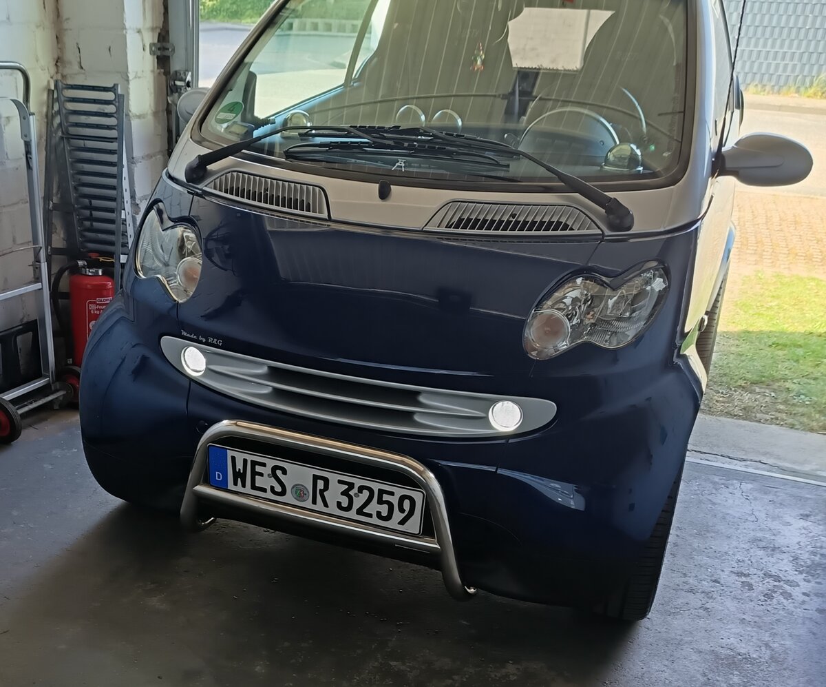

So Tagfahrlicht von Hansen mit Oti eingebaut und schon mal den Kabelbaum fĂŒr das Comfort Fensterheber Modul von MDC bis in die TĂŒren gelegt 😉
Jetzt fehlen nur noch elektrische Spiegel😉dann sollte er komplett sein.

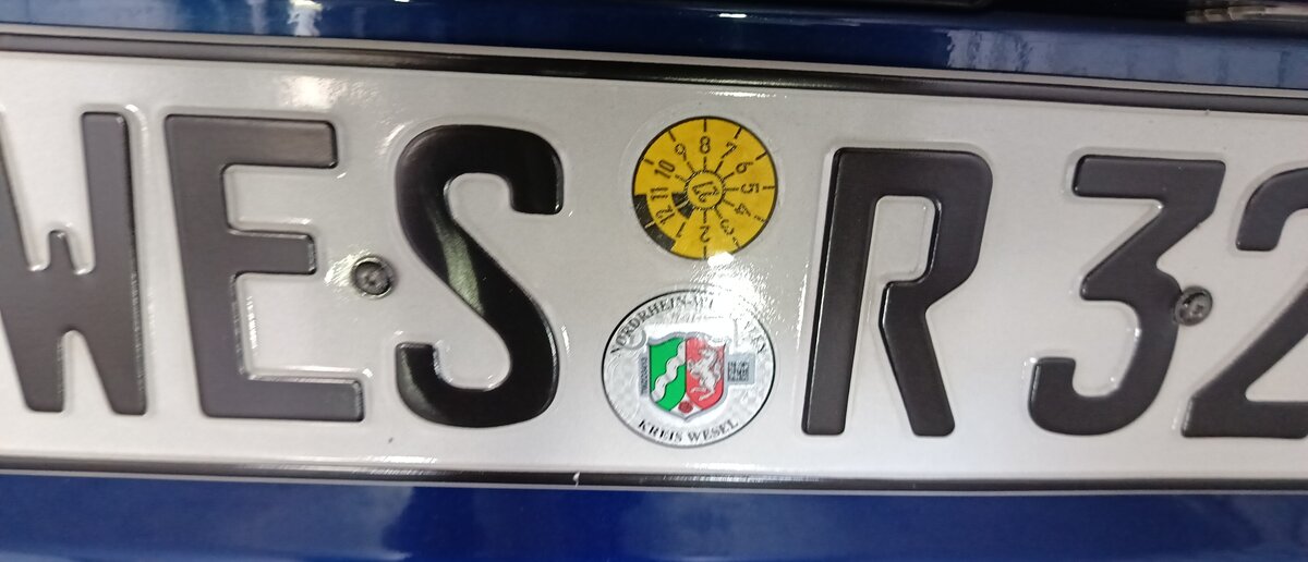

Ohne MĂ€ngel wieder TÜV. 😁
vor 28 Minuten schrieb Ralli-:
Somit nicht nur optisch eine Schönheit sondern auch technisch!
GefĂ€llt mir doppelt. 👍👍👍

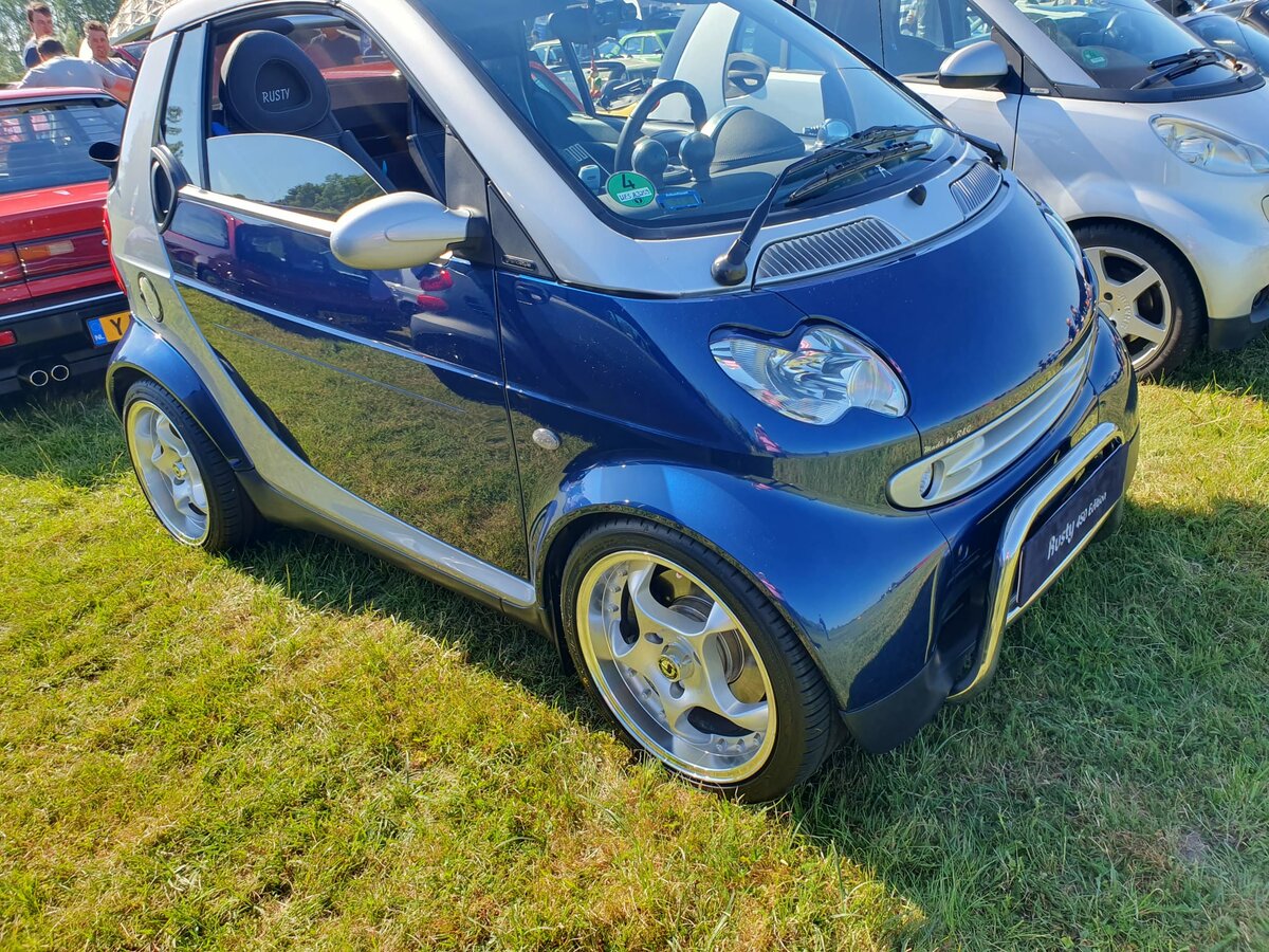

Richtig schön. Wie ging das mit dem Eintragen der Felgen?
Einzelabnahme?
vor 4 Minuten schrieb Broxin:
Einzelabnahme?
FĂŒr die Schmidt Space gibt es ein Gutachten!
Also ganz einfach Abnahme nach Gutachten!  😉
ErgÀnzung bzw. Korrektur:
FĂŒr die Schmid Space ist es nicht nur ein Gutachten, sondern sogar eine echte ABE!
D.h. eigentlich sollte nicht mal eine Abnahme am Fahrzeug erforderlich sein, wenn genau die Reifendimensionen montiert werden, die in dieser ABE angegeben sind!
Allerdings steht dann in der Anlage zu der ABE drin:
Der vorschriftsmĂ€ĂŸige Zustand des Fahrzeuges ist durch einen amtlich anerkannten SachverstĂ€ndigen
oder PrĂŒfer fĂŒr den Kraftfahrzeugverkehr oder einen KraftfahrzeugsachverstĂ€ndigen oder einen
Angestellten nach Abschnitt 7.4a der Anlage VIII zur StVZO unter Angabe von
FAHRZEUGHERSTELLER, FAHRZEUGTYP und FAHRZEUGIDENTIFIZIERUNGSNUMMER auf einem
Nachweis entsprechend dem im Beispielkatalog zum §19 StVZO veröffentlichten Muster bescheinigen zu
lassen.
Irschendwie gomsch?Â đŸ€”
Das wĂŒrde ja bedeuten, daß trotz ABE fĂŒr die RĂ€der eine Abnahme durch einen PrĂŒfer erforderlich ist.
Wenn ich das richtig interpretiere, dann gibt es zwar fĂŒr die RĂ€der selbst eine Allgemeine Betriebserlaubnis, aber nach der Montage am Smart muss trotzdem eine Abnahme bei einer PrĂŒforganistation erfolgen.
Vorteilhaft ist, daß in der Anlage steht, daß diese fĂŒr alle Smarts mit der EG Genehmigungs-Nr. e1*98/14*0080*... gilt, also alle Smarts seit Anbeginn der Fertigung! 😊
Wie eigentlich immer in den Gutachten zu Felgen aus dem Zubehör, nur Smart und Brabus machen hier immer eine EinschrĂ€nkung! 🙄
Unbedingt beachtet werden muss aber in diesem Zusammenhang, daß fĂŒr diese Felgen Kegelbundschrauben erforderlich sind, d.h. es dĂŒrfen nicht die Serienradbolzen verwendet werden, weil diese Kugelbundschrauben sind!

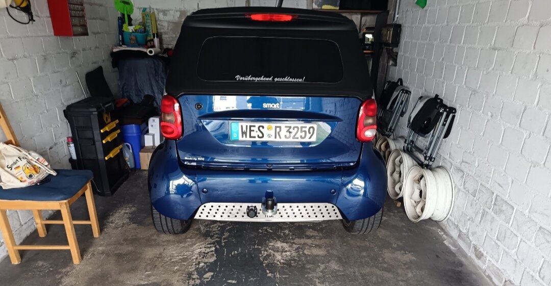

Damit wir unsere E Bikes auf einem AnhÀnger transportieren können hat der kleine eine AnhÀngerkupplung bekommen.
Damit könnt ihr auch mal einen Wohnwagen ziehen 😉
Eine Levante Graziella 300 mit passender Lackierung 😍
Eine Idee noch fĂŒr die perfekte Perfektion
.. den Deckel der Steckdose, sowie die Abdeckung fĂŒr den Kugelkopf wĂŒrde ich noch in Wagenfarbe lackieren! 😁😁😁
bearbeitet von SmartManI
Was wird immer behauptet?
Stil kann man nicht kaufen?
Doch! -> Smart 42
Wir haben uns schon anders entschieden fĂŒr den Kupplungskopf😎
vor 20 Minuten schrieb Gabga:
Bleibt noch der Deckel der Steckdose in Wagenfarbe 😉
Zwecks der perfekten Perfektion wÀre es
Doch! -> Smart 42
😉 Mal schauen was uns noch dazu einfĂ€lltđŸ€­
