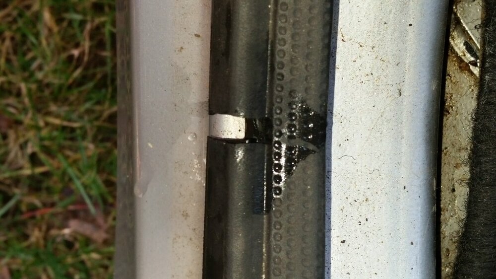

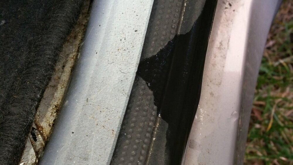

20230219_113615.thumb.jpg.e434d33cf57d4deff5543cbed47e6366.jpg20230219_114231.thumb.jpg.a8895c5fac7f04131517ed0d643bbe30.jpg
Hier mal vorher und nachher. Oben rechte Tür, unten linke. Die Wasserspuren sind gut zu sehen.
Das Wasser läuft an der Dichtung runter und sammelt sich zu einem kleinen See. Der läuft dann in den Fußraum aus. Mit der Lücke im Gummi läuft das Wasser nach außen ab.
Wichtig ist, den Übergang zum Klemmprofil schön zu runden mit Cuttermesser oder Feile. Wenn da ein Grat bleibt dann funzt das nicht.
