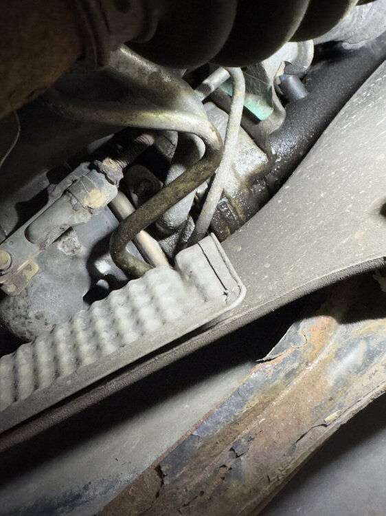

jetzt brauch ich mal Eure ganze Wissens Power. Ich stand die Tage unter meinem geliebten 2006er Smart Cabrio mit 180 000 km und mach mir seit dem ziemlich sorgen. Ich habe Öl am Turbo schaut aber aus es kommt von oben drüber und läuft auf den Turbo. Und massiv Öl unter der Ladeluftkühler Box wie auf den Bildern zu sehen. Des Weiteren leichte Öligkeit am Ansaugstutzen. Ich zeig Euch mal ein paar Bilder und vielleicht könnt Ihr Euch etwas zusammen reimen:
Anbei TLE ist Richtung Motorgehäuse Dicht beim saugen offen das sollte passen.

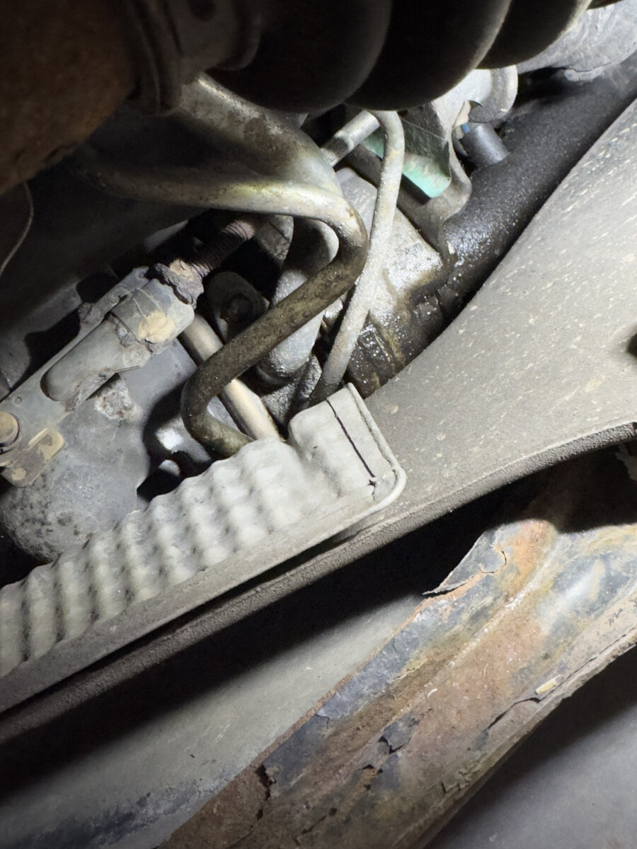

By the way, kann es sein, daß an dem Befestigungsbolzen des Wastegategestänges der Sicherungsring fehlt?
Auf dem Bild sieht es irgendwie so aus.
Nimm aber einen E-Sicherungsring und nicht den serienmäßigen, selbst wenn Du einen bekommen würdest, der taugt nämlich nix!
Von der Druckdose am Turbolader führt doch eine Verbindungsstange zum Wastegate im Auspuffkümmer.
Der Ladedruck im 450er Smart ist ja wastegategeregelt, d.h. im Verdichtungstakt im Ansaugweg gibt es keine Regelung des Ladedrucks, sondern dieser wird im Abgastrakt geregelt.
Das Wastegate ist ein Ventil im Krümmer, über das die heissen Abgase teilweise über diesen Bypass den Turbolader umgehen können und direkt in den Auspuff geleitet werden, wenn es geöffnet wird, und dadurch nicht mehr ladedruckerzeugend wirksam werden. So wird der Ladedruck geregelt bzw. auf einen Maximalwert begrenzt.
Die Verbindungsstange hat auf der Wastegateseite ein Auge, mit dem es auf den Bolzen des Wastegates aufgesteckt wird. Damit sich diese Verbindung nicht löst, wird sie durch einen Sicherungsring gesichert, der serienmäßige Sicherungsring verdient seinen Namen allerdings nicht, weil er stark rostet und irgendwann abfällt.
Auf dieser Seite auf dem vierten Bild von oben siehst Du diese Metallstange mit dem Wastegate auf der rechten Seite.
Da sieht man auch, wie zierlich und verrostet dieser Ring aussieht.
Wenn der Sicherungsring fehlt wie das auf Deinem Bild oben den Anschein hat, dann kann sich diese Stange von dem Bolzen lösen und dies ist in der Regel mit Leistungseinbußen verbunden, weil dann der Ladedruck nicht mehr geregelt werden kann und das Wastegate mehr oder weniger immer offen steht.
In dem modifizierten Bild habe ich die Stelle mal mit einem roten Halbkreis markiert:

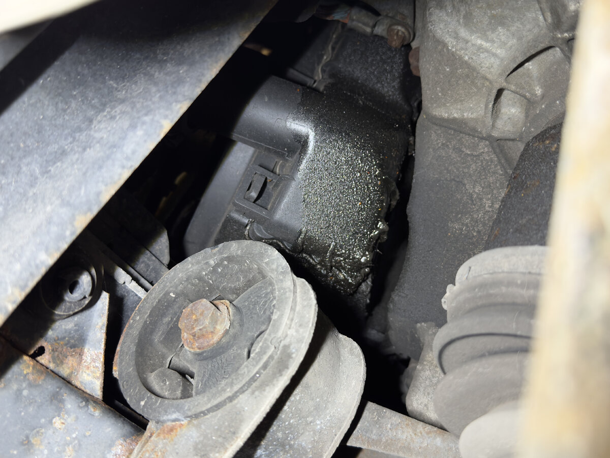

Ah super woher bekommt man so einen Ring? Und hey habt Ihr eine Idee woher das Öl kommt? ich mache mir sorgen!

mach so ein E -Typ Sicherungsring drum ...und gut ist. Reinige mal das Öl etwas weg wenn du hin kommst wegen TÜV. Sonst wenn keine Probleme sind nichts machen. Das da die Teile über die Jahre mit Öl benetzt sind ist normal. Die dünnen Druckschläuche noch überprüfen ob da alles noch ganz ist.

Wenn die Leitung Korrosionserscheinungen hätte, könnte es sein, daß es daher kommt.
Aber die sieht dahingehend noch ganz gut aus, deshalb glaube ich eher, daß das Öl von oben über den dicken Schlauch kommt, den man auf dem Bild sieht, der ist ja ebenfalls ganz gut ölversifft, das tropf dann einfach von oben her auf diese Leitung drauf und schützt sie gleichzeitig vor Korrosion! 🙂
Der dicke Schlauch müsste der sein, der vom Luftfilterkasten zum Mittelflansch der Turboladers auf der Frischgasseite führt und dort aufgesteckt ist, an dieser Stelle ist sehr oft die ganze Gegend eingesifft, weil der Smart über die Volllastentlüftung Öl raus schmeisst.
Die Volllast- oder auch Ventildeckelentlüftung genannt führt ja senkrecht nach unten genau zu dem Kanal, der vom Luftfilterkasten kommt und für die Luftzufuhr des Turboladers sorgt, in der Fachsprache auch TIK Pipe genannt, und wenn über die Ventildeckelentlüftung Öl raus kommt, dann landet dieses im TIK und wenn die Verbindung am Turbolader nicht mehr ganz dicht ist, dann kommt das Öl dort raus. Ist ziemlich oft der Fall.
Das ist auch der Grund, warum sich im Ladeluftkühler immer etwas Öl befindet, obwohl dort gar keines sein sollte.
Unzählige Turbolader wurden schon von Werkstätten ausgetauscht mit der Begründung, Öl im Ladeluftsystem würde ganz sicher aus den Lagern des Turboladers stammen. Das ist zwar auch eine Möglichkeit, aber sehr oft stammt dieses Öl aus der Motorentlüftung!
Wenn Du auf dieser Seite, auf der es eigentlich um die Lambdasonden geht, mal auf dem dritten Bild von oben schaust, dann ist der Schlauch direkt links neben der Lambdasonde im Auspuff, die Volllastentlüftung, die in das TIK mündet.
Dort kommen nebeneinander zwei Leitungen an, die dickere Links ist die Volllastentlüftung und die dünnere rechts daneben was anderes.
Und wenn Du genau hinschaust, dann besteht dort das gleiche Problem, die Verbindung dort ist auch verölt, evtl. nicht ganz so schlimm wie bei Dir.
Aber einen Trost gibt es, das Öl, das dort nach draußen dringt, wird nicht mehr in den Motor weiter geleitet, wo es dann zum Schaden der Auslassventile verbrannt wird! 😉

vor 5 Minuten schrieb Smart911a:
Genau so ist es, ein E-Sicherungsring im passenden Durchmesser ist tausendmal besser als das Original!
Mit Bremsenreiniger aus einer Dose mit Röhrchen dran kannst Du diese Stelle auf jeden Fall mal sauber machen, bevor Du zum TÜV fährst, solltest aber dabei besser nicht gleichzeitig rauchen! 😉
Ansonsten ist das unbedenklich!

Du kannst ja mal versuchen, die Dichtung am TIK am Eingang des Turboladers zu wechseln, evtl. haben die die Dichtung beim Einbau auch vermurkst. Das kommt gar nicht so selten vor!
In dem Innenrohr des TIK befindet sich noch eine Gummidichtung und die muss man beim Aufsetzen des TIK sehr sorgfältig behandeln. Es gibt auch zwei unterschiedliche Vorgehensweisen, die einen setzen zuerst die Dichtung auf den Mittelflansch des Turbos und setzen dann das TIK auf und die anderen schieben die Dichtung in das TIK und setzen dann das TIK auf den Mittelflansch.

Hat der Ahnungslose doch ausführlich geschrieben. Das Öl hat mit dem Turbo nichts zu tun.
So ist es, das Öl bzw. die Öldämpfe werden der Luft schon vor dem Turbolader im TIK zugeführt und dann eben durch den Turbolader in den kompletten Ansaugtrakt geblasen. Wenn Dein Turbolader neueren Datums ist und es sich um einen namhaften Hersteller handelt, dann ist die Wahrscheinlichkeit, daß der Turbolader schuld ist, relativ gering.
Vor allem wenn das Öl bereits vor dem Turbolader austritt.
Entbehrt nicht einer gewissen Logik, gell! 😉
Das ist dann die Version, bei der die Dichtung ins Rohr rutscht und im schlimmsten Fall zerreißt und vom Turbo angesaugt wird. Deshalb sollte man das auf keinen Fall so machen.
OK, das hatte sich jetzt überschnitten!
Du steckst zuerst die Dichtung auf den Mittelflansch des Turbos und setzt dann das TIK auf, um zu vermeiden, daß sie verrutscht und beschädigt wird. 🙂

wenn über die Ventildeckelentlüftung Öl raus kommt, dann landet dieses im TIK und wenn die Verbindung amTurbolader nicht mehr ganz dicht ist, dann kommt das Öl dort raus. Ist ziemlich oft der Fall.

vor 2 Minuten schrieb 12557:
Aber wie kommt das Öl in den Ladeluftkühler? Alles geht doch in den Turbo?
Naja, wo sitzt denn der Ladeluftkühler im Ansaugtrakt? 🤔
Genau, hinter dem Turbolader, denn der soll ja die Luft, die durch das Verdichten im Turbo erhitzt wurde, noch mal runter kühlen, ehe sie in den Motor geleitet wird, da kühlere Luft eine größere Dichte besitzt und deshalb mehr Leistung damit erzielt werden kann.
Das ist ja der Grund, warum überhaupt ein Ladeluftkühler verbaut ist.
Und wenn der LLK hinter dem Turbo kommt, entbehrt es doch nicht einer gewissen Logik, daß das Öl durch den Turbo dort hineingeblasen wird, oder? 😉
Wenn es dann im Motor mitverbrannt wird, dann wirkt sich dies natürlich motorschädlich aus, denn dabei bildet sich eine Kruste auf den Auslassventilen, die irgendwann nicht mehr richtig schließen und dadurch ihre Hitze nicht mehr an den Zylinderkopf abgeben können. Dies hat zur Folge, daß sie überhitzen und regelrecht abbrennen. Da fehlt dann ein Stück Metall des Ventils, dadurch kann auf diesem Zylinder keine Kompression mehr aufgebaut werden, Exitus.
Und genau das ist der typische und gefürchtete Motorschaden beim Smart 42.
Ah ich dachte es ist anders herum. Jetzt verstehe ich. Warum kann man den schlauch nicht abziehen und den wo anders hin spucken lassen?
