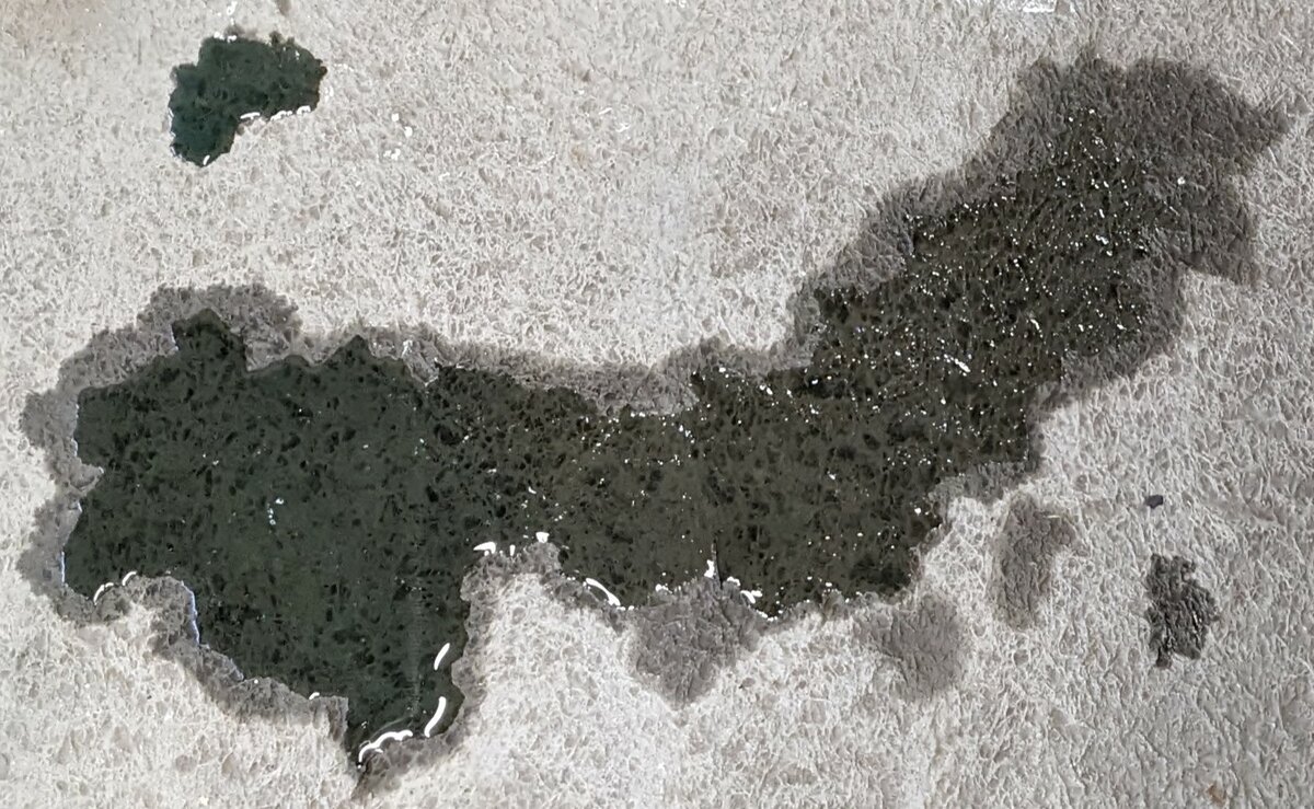

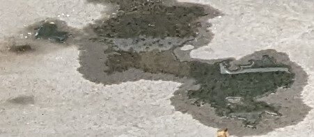

DriveItLikeYouStoleIt Geschrieben am 29. Dezember 2023 Hi zusammen! Mein 452 (452.434) Bj. 2005 hat irgendwo eine Undichtigkeit im Kühlsystem. Es kann sein dass er das Thermostat ist, oder etwas anderes - dass muss ich mir die Tage mal genauer ansehen. Sobald der Roady mal in der Garage abgestellt ist, bildet sich eine kleine Kühlflüssigkeitspfütze unterm Auto.... Folgende Fragen hätte ich dazu: 1. Welches Kühlmittel kommt da rein? Die aktuelle Flüssigkeit kann ich nicht wirklich deuten, ob Blau oder Blau-Grün. Ich habe gute Erfahrung mit Mannol gemacht. Man(n) liest ja, dass es G48 seien soll, da gibt es ja aber auch unterschiedliche Meinungen. Kann mir jemand sagen, ob ich das AG11 (Blau) oder AG13 (Blau-Grün) reinfüllen muss? (Ich weiß, das Thema "Kühlfüssigkeit" ist eine Wissenschaft für sich, wodurch schon viele Streitgespräche entstanden sind 😉 Ich wäre der Meinung dass ich das AG11(Blau) bräuchte - man liest aber oft bei Smart bzw. Mercedes Motoren, dass teilw. auch das AG13 (Blau-Grün) eingefüllt wurde. Ne kleine PDF von Mannol siehe anbei: https://www.mannol.de/file/repository/operating_fuilds/de.pdf Weiß vlt. jemand den Unterschied zwischen AG11 u. AG13? 2. Hat jemand eine Anleitung, wie man das Thermostat oder weitere Kühlmittel "Systemteile" wechselt? Gerne auch mit Ausschnitten (Screenshots o.Ä.) aus WIS 😄 😄 Danke & Grüße! Diesen Beitrag teilen Link zum Beitrag Auf anderen Seiten teilen

yueci Geschrieben am 30. Dezember 2023 Moin, soweit mir bekannt wurden die Fahrzeuge von Mercedes bis ca. 2015 mit Kühlmittel befüllt, welches die MB 325.0 Freigabe hat (u.a. auch G48 von BASF). MANNOL besitzt jetzt laut BEVO kein Kühlmittel welches die MB 325 Freigabe von Mercedes hat. MANNOL gibt aber an, dass das AG13 die MB 325.0 Spezifikationen erfüllt und somit passen sollte. Oft sparen sich die Anbieter die teure Lizenzierung, erfüllen aber dennoch die vorgegebenen Spezifikationen. Gruß Marc Diesen Beitrag teilen Link zum Beitrag Auf anderen Seiten teilen
