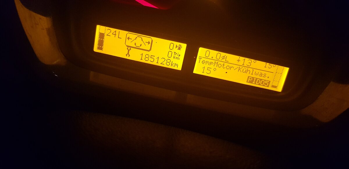

Dirk Wolff
Smart 451cdi startet nicht
Auf dem rechten Display zeigt es rechts unten PID05 an, das ist ein Canbus-Fehler. Vermutlich deshalb keine Ganganzeige und deshalb startet er nicht.

Du bist im Werkstattmodus erkennbar an dem schwarz ausgefüllten Schraubenschlüssel.
Laut Bedienungsanleitung (Seite 1-4) kann man dort durch 10 s langes drücken der linken Taste
den Fehlerspeicher löschen.

Jetzt geht es ja nicht um die Anzeige, sondern darum,dass ich zwar einen Gang einlegen kann, aber die Anzeige nicht den gewählten Gang anzeigt und das Fahrzeug jetzt nicht mehr starten will
