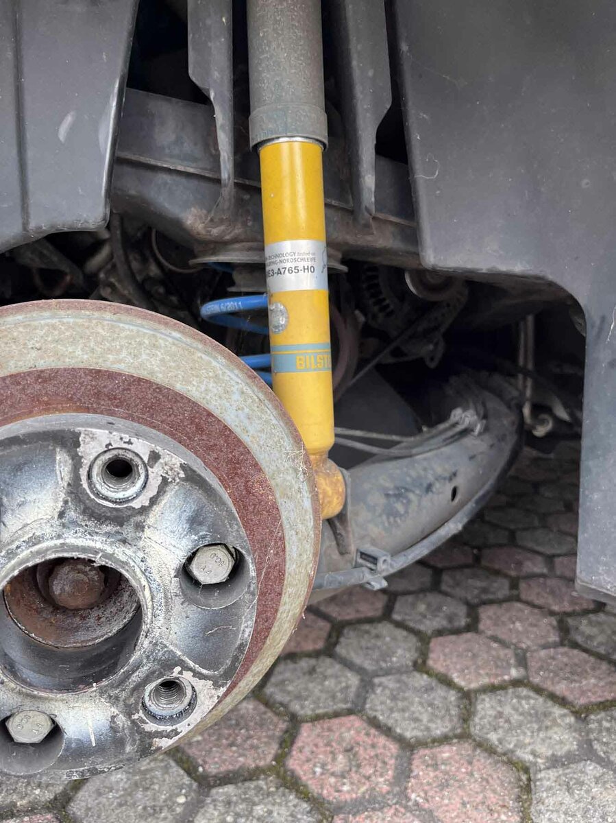

1. lima war fest, also habe ich diese wieder zum drehen gebracht:
1.1. aufgebockt
1.2. rad hinten rechts weg
1.3. abdeckung weggeclippt
1.4. ins nachbardorf zum smartprofi (freie garage) gerannt und einen ringgabel 24er geholt (da ich keinen hatte)
1.5. dann ein paar mal gedreht und auto startet.
danke nochmals für den tipp @Ahnungslos. daran habe ich überhaupt nicht gedacht. roadster springt an wie ab werk.

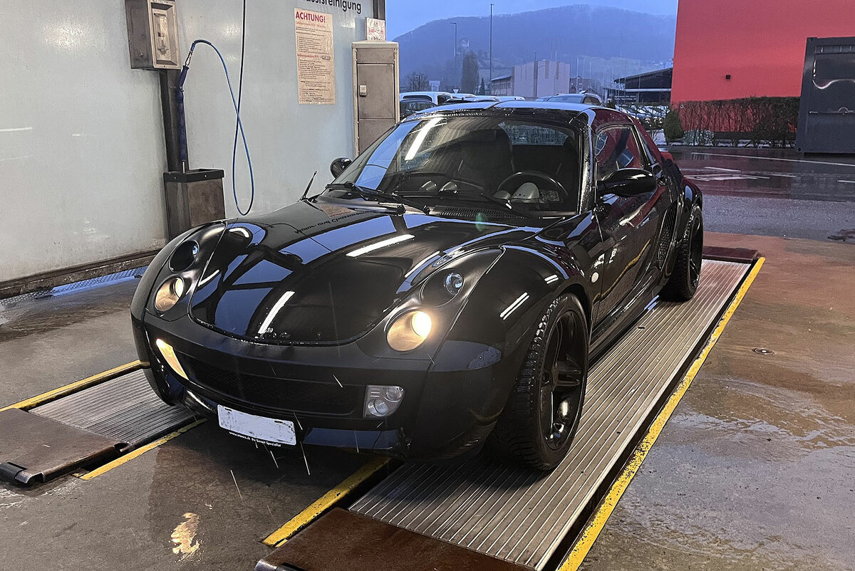

also tagesschild geholt und den ganzen tag an der waschstrasse verbracht (inkl. unterboden motorwäsche etc.., da der roadster ziemlich lange draussen stand). wassereintritt fensterscheiben, spritzwand ist nicht da. einzig bei den spiegeldreiecken und wenig beim dach hardtop fahrerseite. ich habe ja extra die teppiche rausgenommen um das zu verfolgen.
also der roadster ist nach über 3 jahren wieder in einer tiefgarge und bleibt jetzt eine weile im trockenen 🙂

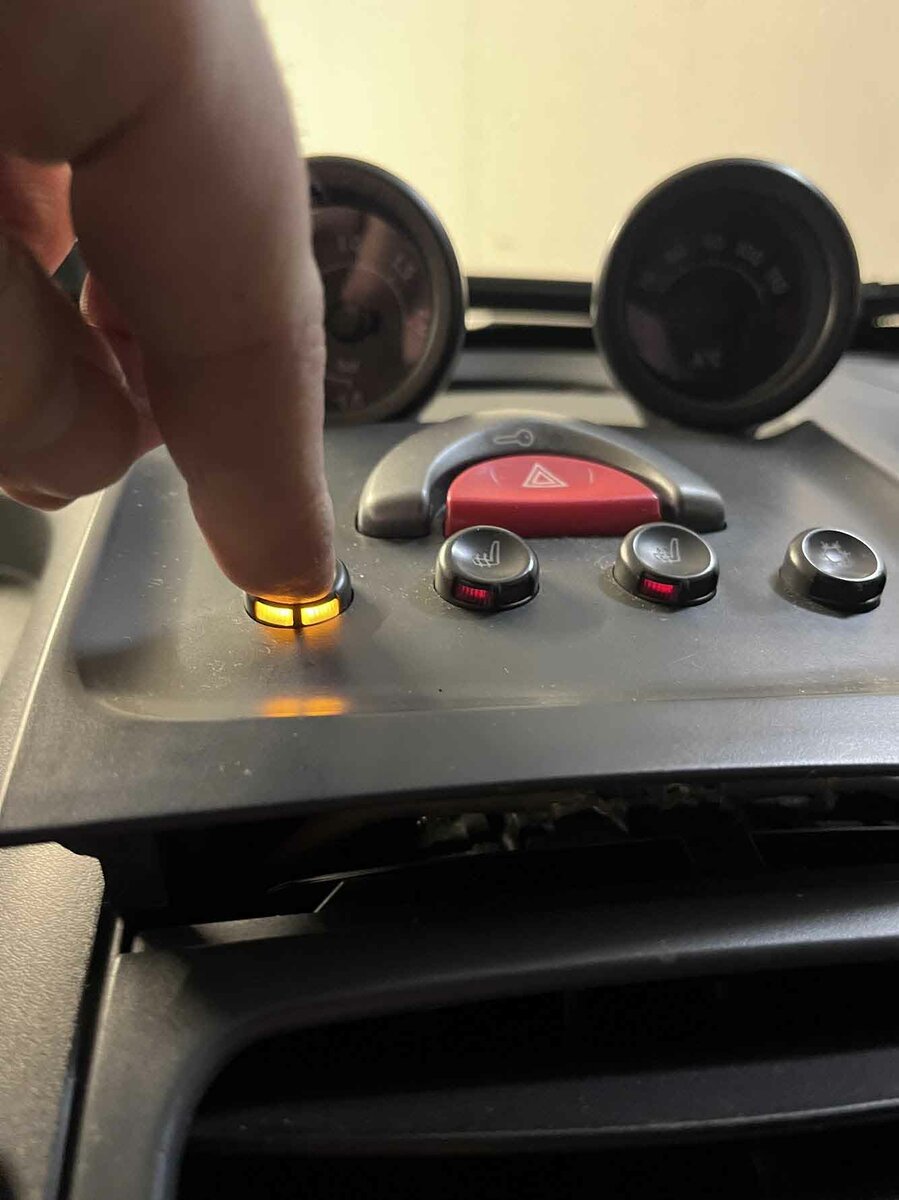

etwas kleines habe ich aber noch bemerkt. die sicherheitsinsel (sitzheizung) leuchtet auf ca. 5%. als wäre da strom drauf. dann habe ich den roadster ausgemacht und mit funk abgeschlossen. die sitzheizung lässt sich aber dennoch bedienen. also heisst das für mich, dass da dauerplus drauf ist. ich habe dann versucht auf der sam den sitzheizung stecker wo anders anzustecken. ich glaube die ersten 5 sind zündungsplus und die anderen 5 dauerplus. aber das problem blieb das gleiche. also habe ich jetzt mal die insel entfernt. weiss jemand woran das liegen kann?

Hey Leute zu meiner Frage: Wo ist die Sicherheitsinsel eigentlich an der SAM angehängt?
Dieser Steckplatz unten ist für die Sitzheizung oder? Ist der auf Dauerplus oder Zündungsplus angeschlossen?
Gemäss dieser Bildanleitung ist die erste Hälfte auf Zündung und die zweite Hälfte auf Dauerplus oder?

Zumindest ist es bei fq101 genau so dokumentiert wie Du geschrieben hast.
Hi ich glaub das die von dir markierten Stecker/ Kabel dein Problem sind. Ich würde mal alle Sicherungen die Dauerstrom führen nach und nach entfernen und die Stecker und  Kabel überprüfen und reinigenimage.png.d78b0e1224237e2f495fb9a17427051f.png
