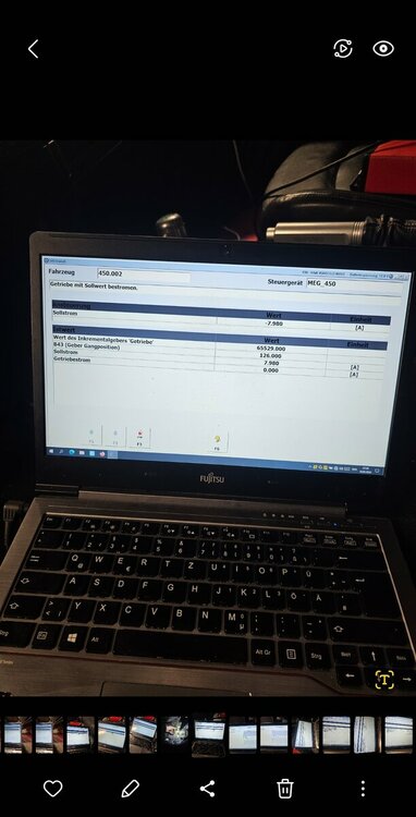

Ja stimmt . Dort hat einer auf die Pfeil Tasten verwiesen, das steht auch so in der diagnose. Aber manch einer peilt das nicht. Ich habe selber starke Probleme gehabt mit diesen Fehlern .Manche hatten Probleme mit dem kupplungs aktuator ,wieder andere mit kabelbrüchen wieder andere mit den Parametern an sich. Egal was man tut .Diagnose bricht ab . Wenn ich nicht mehr weiter wusste weil die ausgelesenen Werte echt unplausibel waren,  habe ich den Schaltaktuator ausgebaut und per Schraubenzieher auf Anschlag gedreht .Neutral ..und damit funktionierte es einige Male dann plötzlich ohne sogar neue Werte eingeben zu müssen.. also ich habe selber kein peil wie wo und warum.ich hatte mir immer gewünscht zu sehen , wie bei anderen der screen aussieht .. die Werte vor allem..
vor 2 Minuten schrieb LeDesigner:
Wenn einer mit der SD n youtube Kanal führen würde , wäre er garantiert erfolgreich.. weiss einer zuverlässig ob das legal wäre ?
Die -7980 sind doch Deine minus 8 Ampere.
Ich kann es mit den Pfeiltasten verstellen bei mir, ich arbeite halt die Fehlermaske Stück für Stück nacheinander ab.
Ich habe mir aber auch das Adapterkabel zum messen im eingebauten und angeschlossenen Zustand aus einen Aktuatorstecker und ner Buchse von einem kaputten Aktuator mit Bananensteckerbuchsen als Abgriff für das Messgerät selber gebaut.
