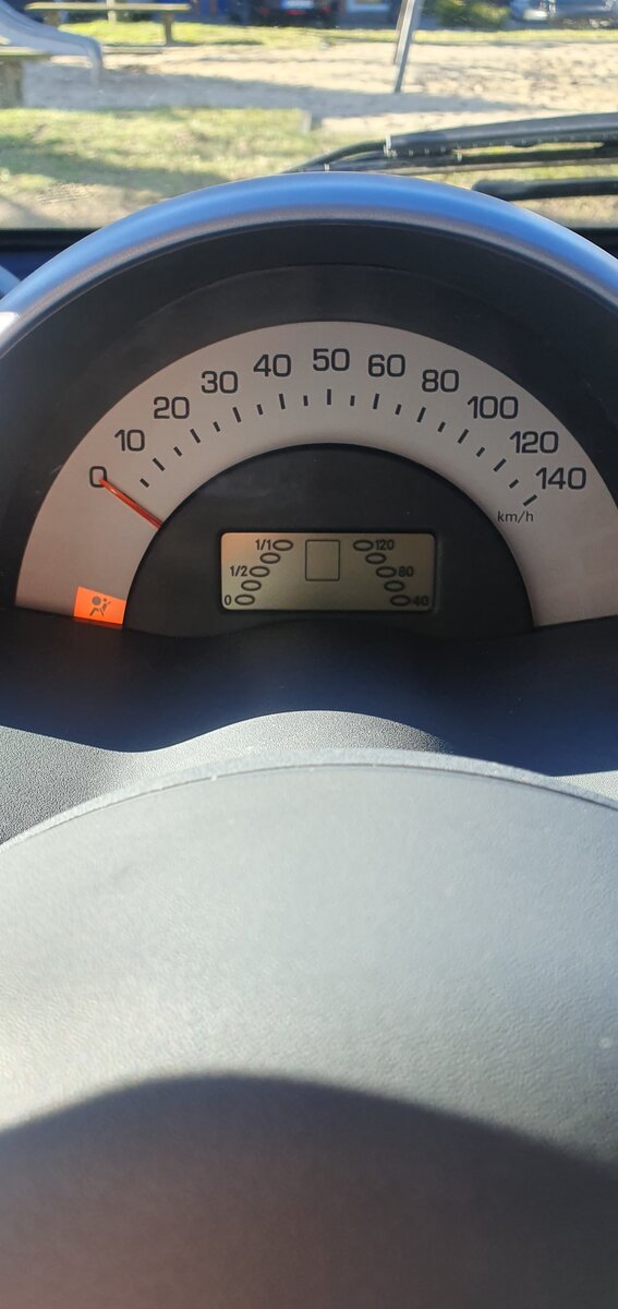

remivan Geschrieben am 23. Januar 2024 Hallo Ich möchte hier mal mein Fall schildern. Ich hoffe mir kann jemand helfen. Nach der Batterie wechsel sind alle Lampen im Tacho an. Wenn man den Zündschlüssel anzieht bleiben die Lampen trotzdem alle an. Der Wagen springt gut an und fährt. Alles funktioniert Licht Blinker Hupe nur die Tachoanheit zeigt keine Geschwindigkeit Temperatur und Tankstand an und komplette Lichter sind an.. Ich habe schon alle Sicherungen geprüft, sind alle in Ordnung. Hat schon jemand Erfahrungen damit. Diesen Beitrag teilen Link zum Beitrag Auf anderen Seiten teilen

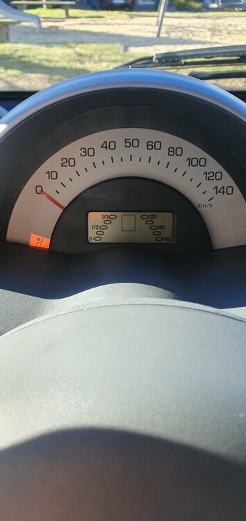

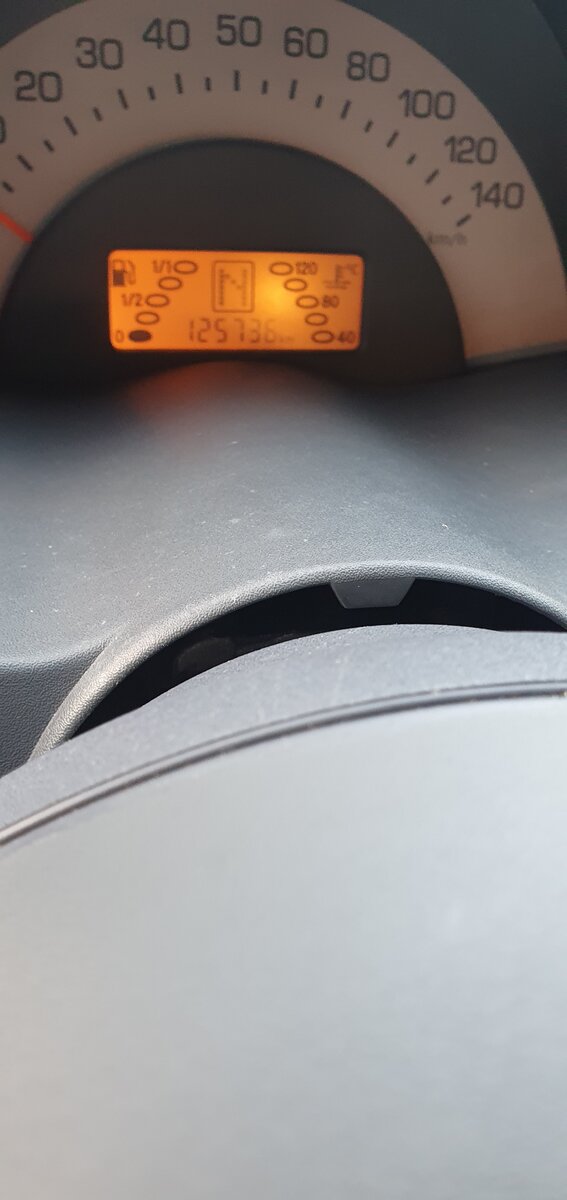

remivan Geschrieben am 29. Januar 2024 Hallo Ich habe die Tagen noch mal geschraubt. Sitz rausgenommen der Relaisbox ist sauber und trocken. Da es draußen so kalt war habe die Tacho nach Hause gebracht und die Batterie abgeklemmt. Später alles zusammen gebaut. Es ging alles wieder ganz normal mit der Anzeige. Hat wieder alles angezeigt Kilometerstand Temperatur Gänge (Bild 1) Nach 2 Tage zeigte mir wieder nichts an. Habe in der Zeit Fahrzeug gar nicht berührt. Allerdings leuchtet jetzt nur die Airbags Leuchte kurz auf und geht wieder aus.(bild 2 ) Was kann es sein ich weiß nicht mehr weiter. Diesen Beitrag teilen Link zum Beitrag Auf anderen Seiten teilen

smart45005 Geschrieben am 29. Januar 2024 (bearbeitet) vor einer Stunde schrieb remivan: Hallo da sich ja was verändert hat nach dem Ausbau/Stromlos machen wie schon beim ersten mal würde ich auch in Richtung KI tippen. Lima Spannung? Warum Batterie getauscht? Hast du versucht ob du auf das KI zugreifen kannst nachdem wieder alles normal funktioniert hat? Kannst du jetzt aufs KI zugreifen. Kannst du sonst auf alle Steuergeräte zugreifen? Wenn ja Codierung auslesen ob die passt. Sieht aus wie der Testmodus ob alle Lampen funktionieren Auf deinem ersten Bild leuchtet keine Airbaglampe ? War das so oder war sie schon wieder aus? Nur weil es ja jetzt genau andersrum ist.???? Fehlerspeicher ist klar. Gebrauchtes KI kostet nicht die Welt ca.30€. Beim Kauf darauf achten das es weniger Kilometer hat als deins. Ausprobieren obs funktioniert danach entweder eeprom tauschen oder anpassen lassen. Lg Max PS: Aus welcher Gegend kommst du eigentlich? bearbeitet 29. Januar 2024 von smart45005 450er Coupe Bj.01 / 72 PS, 450er Cabrio Bj.06 / 61PS, 207cc Bj2008 / 150PS, 807 Bj.2014 SD/ DDT4ALL/ Delphi / Autel MaxiPRO MP808TS / vorhanden Diesen Beitrag teilen Link zum Beitrag Auf anderen Seiten teilen
remivan Geschrieben am 29. Januar 2024 vor 28 Minuten schrieb smart45005: Auf deinem ersten Bild leuchtet keine Airbaglampe ? War das so oder war sie schon wieder aus? Die Lampe ist ausgegangen wie es auch sein sollte. vor 29 Minuten schrieb smart45005: Kannst du sonst auf alle Steuergeräte zugreifen? Ich kann auf alles zugreifen nur die KI antwortet nicht Diesen Beitrag teilen Link zum Beitrag Auf anderen Seiten teilen
smart45005 Geschrieben am 29. Januar 2024 vor 8 Minuten schrieb remivan: Die Lampe ist ausgegangen wie es auch sein sollte. Ich kann auf alles zugreifen nur die KI antwortet nicht Auch nicht nach dem wiedereinbau wo scheinbar alles funktionierte? 450er Coupe Bj.01 / 72 PS, 450er Cabrio Bj.06 / 61PS, 207cc Bj2008 / 150PS, 807 Bj.2014 SD/ DDT4ALL/ Delphi / Autel MaxiPRO MP808TS / vorhanden Diesen Beitrag teilen Link zum Beitrag Auf anderen Seiten teilen
remivan Geschrieben am 29. Januar 2024 (bearbeitet) vor 5 Stunden schrieb smart45005: Auch nicht nach dem wiedereinbau wo scheinbar alles funktionierte? die Airbaglampe ist immer normal ausgegangen, alle andere waren immer an. bearbeitet 29. Januar 2024 von remivan Diesen Beitrag teilen Link zum Beitrag Auf anderen Seiten teilen
smart45005 Geschrieben am 29. Januar 2024 vor 2 Stunden schrieb remivan: die Airbaglampe ist immer normal ausgegangen, alle andere waren immer an. Du schreibst das alle Sicherungen in Ordnung sind. Bist du dir da bei 11,13,15 wirklich sicher Hast du den Stecker neben der Diagnosesteckdose überprüft Zustand, lose, mal ab und wieder anstecken. (Batterie natürlich abgeklemmt) ZEE ausbauen öffnen auf Wasserschäden, kalte Lötstellen überprüfen. https://www.evilution.co.uk/mod/zee-unit-fuse-box.htm?highlight=zee Ich würde auch mal alle Sicherungen/ Relaise ziehen und neu Stecken bei der Gelegenheit https://www.evilution.co.uk/mod/zee-unit-connector-fault.htm?highlight=zee Wenn du hier keinen Fehler findest dann versuchen mit SD auslesen oder ein gebrauchtes KI Fragt sich was billiger ist 450er Coupe Bj.01 / 72 PS, 450er Cabrio Bj.06 / 61PS, 207cc Bj2008 / 150PS, 807 Bj.2014 SD/ DDT4ALL/ Delphi / Autel MaxiPRO MP808TS / vorhanden Diesen Beitrag teilen Link zum Beitrag Auf anderen Seiten teilen
