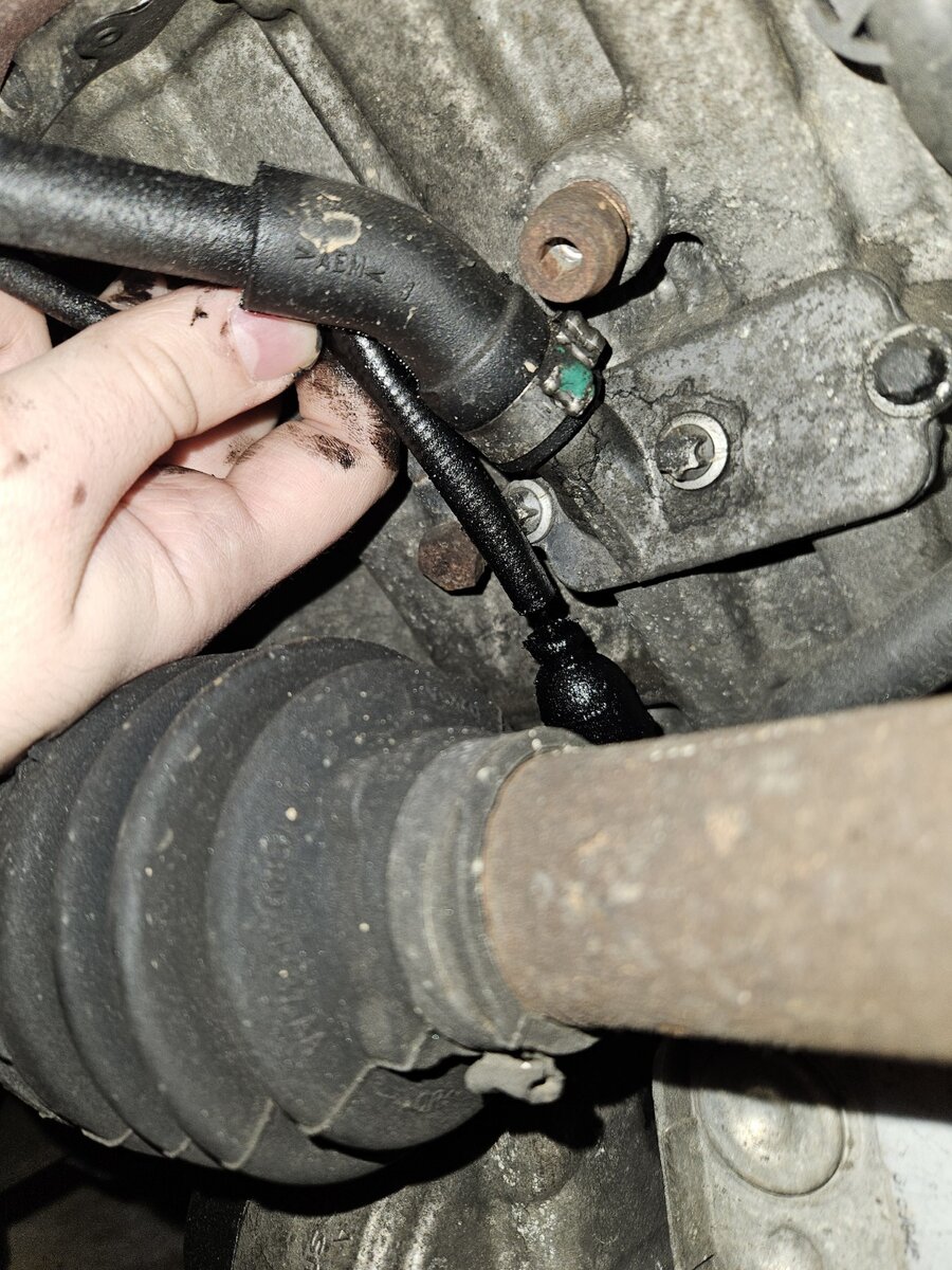

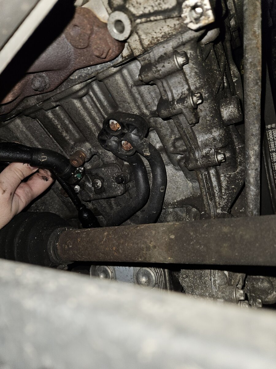

habe festgestellt dass mein Smart 451 CDI von 2007 angefangen hat, öl zu verlieren.
Auf dem Parkplatz habe ich nun ca. 10 dicke Tropfen Öl festgestellt.

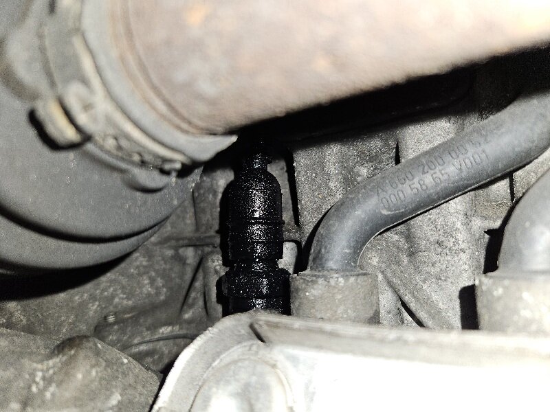

Oben auf dem Motor haben sich kleine Pfützen gebildet und unterhalb des Motors der ist ein Schlauch (mit einem Metallkabel oder Draht in der Mitte) welcher voller Öl ist.
Dieser Schlauch ist auch scheinbar unmittelbar vor dem Anschluss pörös/ nicht mehr dicht und lasst sich zurückziehen.
Hat einer eine Idee was es sein könnte und ob der Schlauch damit zu tun hat?
Der dicke Schlauch ist die Ölrücklaufleitung vom LLK.
Das dünne ist das Kabel vom Öldruckschlater.

Schau weiter oben ob die Zuleitung u. Ablaufleitung vom Turbolader nicht korrodiert sind.
Entweder dein Öldruckschalter ist undicht und das Öl wird daraus gedrückt oder der Turbolader leckt.
Es kann auch sein das dein LLK undicht ist und du deshalb Öl auf dem Motor hast.

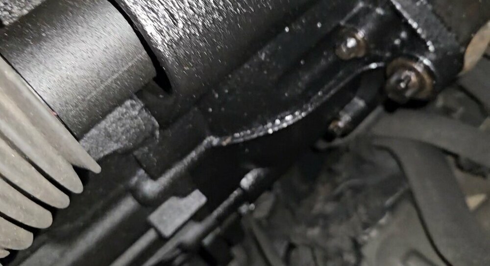

Hab hier noch ein paar Bilder.
Bis vor 3 Monaten war noch alles komplett trocken.
Hab mal die Bilder verglichen.

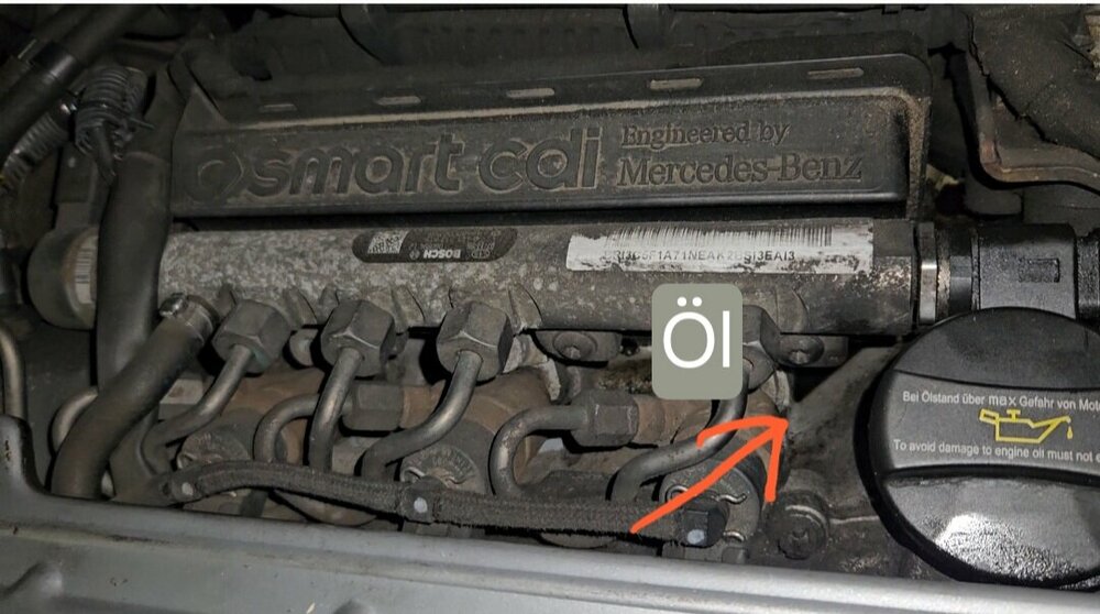

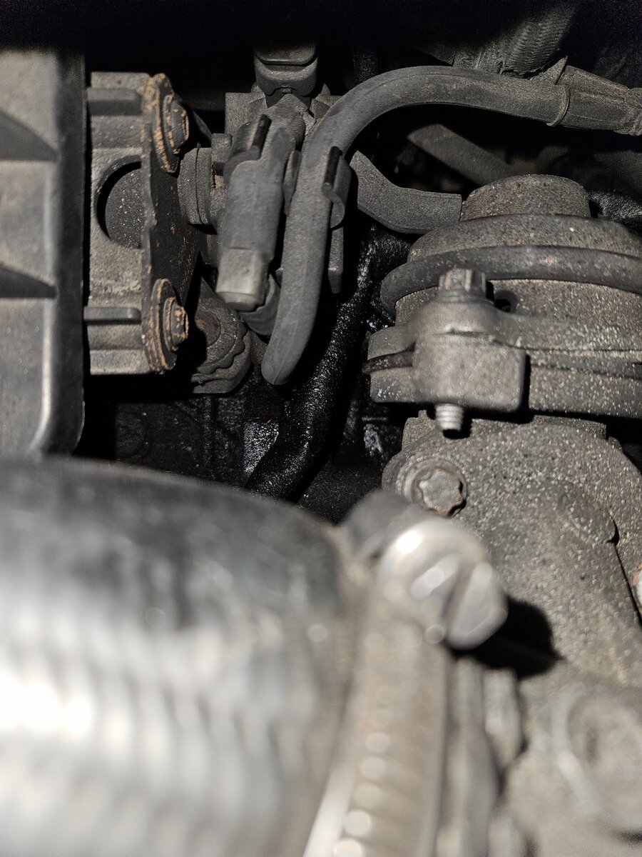

Das Öl scheint tatsächlich von weiter oben aus Richtung des LLK zu kommen. Fraglich nur, ob dieser auch defekt ist.
War heute in einer freien Smartwerkstatt die meinten es wird wohl vom Turbo kommen, dass dieser nicht mehr ganz dicht ist und das Öl deshalb oben rausdrückt. LLK wurde damit ausgeschlossen, dass sonst wohl ein spürbaren Leistungsverlust verbunden wäre.
Und eine Einspritzdüse soll nicht mehr dicht sein und deshalb das Öl zusätzlich auf dem Motor.
Hab nochmal den Motorraum fotografiert, was meint ihr dazu.

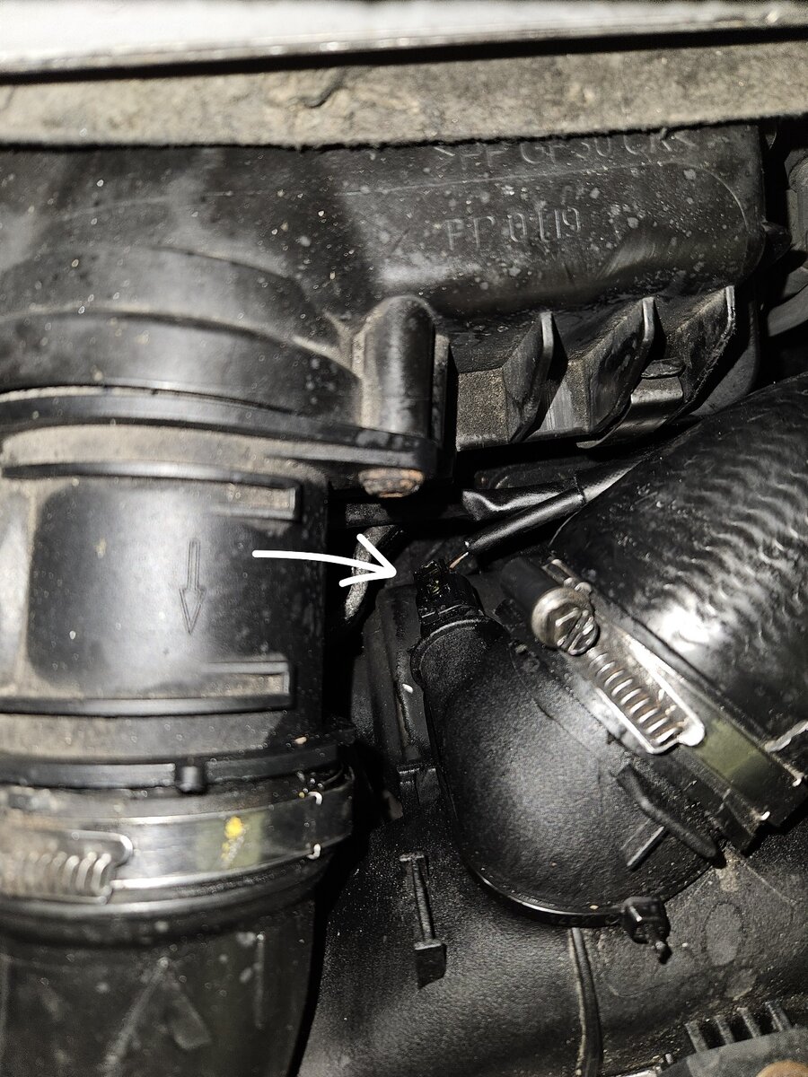

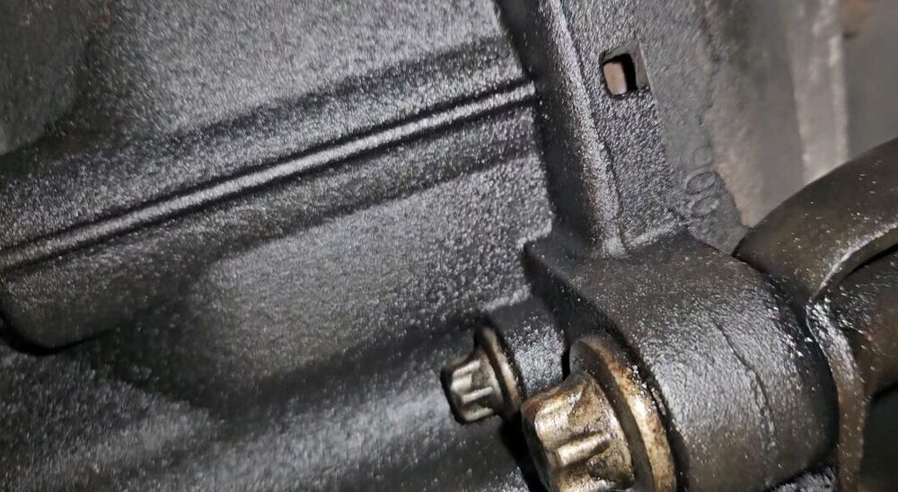

Hab es glaub ich ergründet. Das Öl kommt aus diesem Stecker und läuft von hier aus nach unten zum Öldruckschalter. Hab alles mal mit bremsenreiniger so gut es geht gereinigt.
Da scheint der vorbesitzer schon mit kabelbindern dran herumgeflickt zu haben.
Kann mir einer den Namen sagen?
Grenzt das die Ursache schon weiter ein?

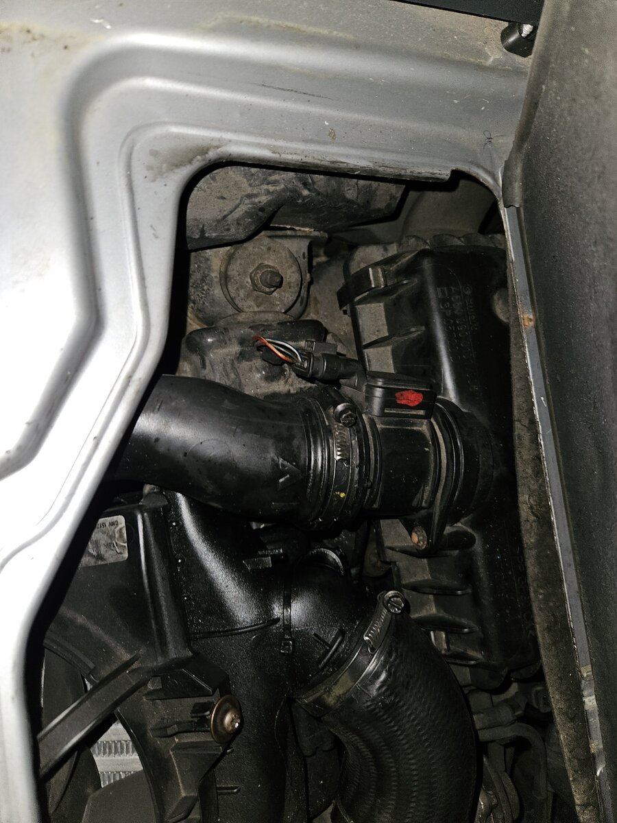

War heute in einer anderen freien Werkstatt in Wuppertal. Die haben tatsächlich zuerst mal den "Stecker" Ansauglufttemperatursensor getauscht, da dieser offensichtlich undicht war.
Das "Öl" auf dem Motor war Diesel, wo aber erstmal nicht festgestellt werden könnte wie lange dieser schon da. War erstmal trocken gemacht und weiter beobachten.
Hoffe das wars erstmal.

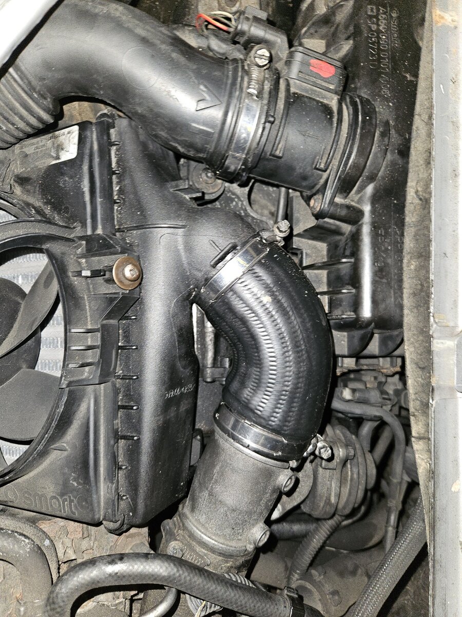

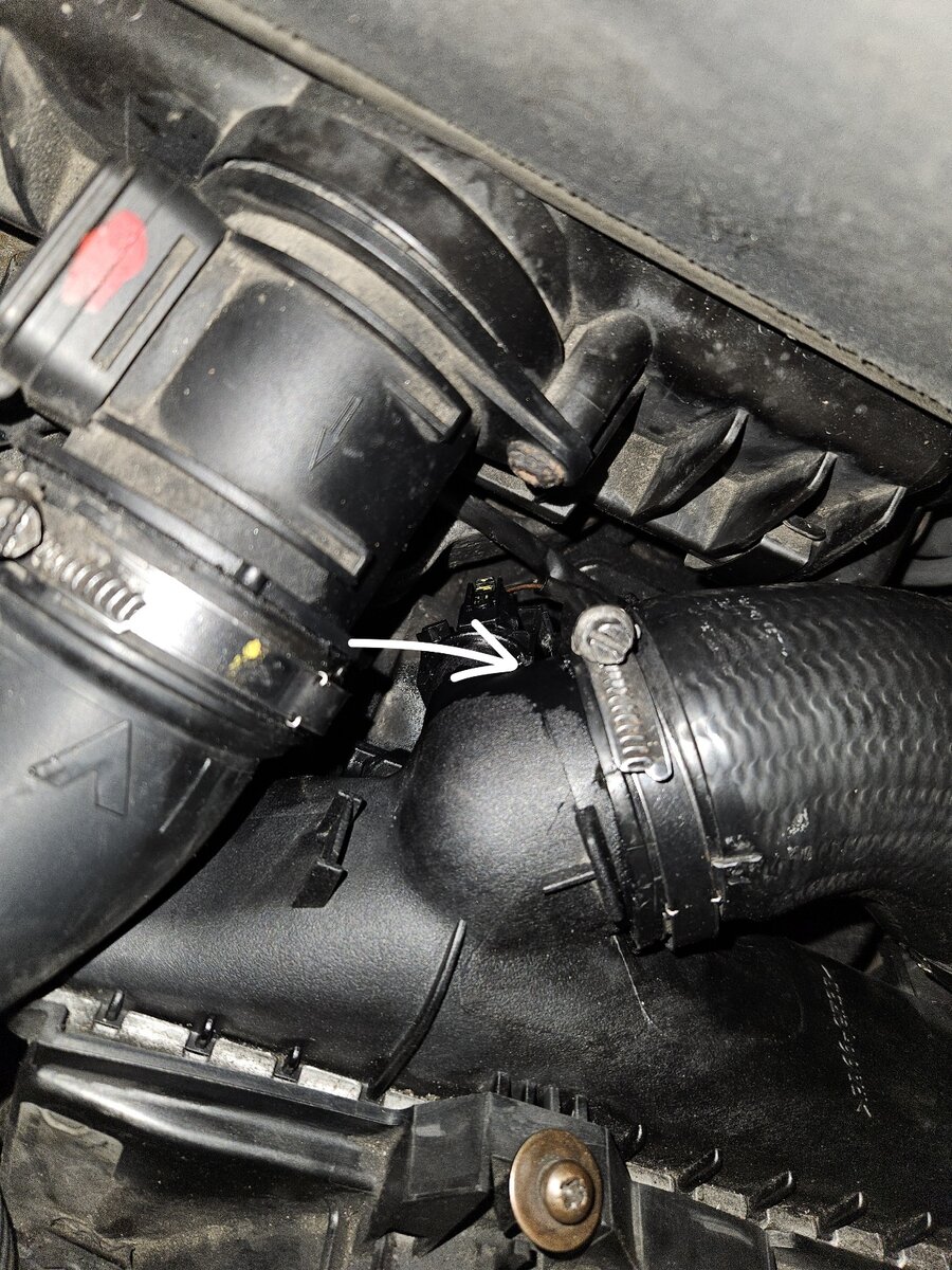

Es wars natürlich vorne aus dem Ladeluftschlauch kommt es raus.
Hatte gestern alles trocken gemacht heute nach 50 km ist es wieder feucht.
Hat jemand eine Teilenummer oder kann etwas dazu sagen ?
Würde den Schlauch und die Schellen jetzt erstmal tauschen.
Sowohl Schlauch wie auch Schellen gehen selten kaputt. Diese Stellen sind schwierig dicht zu bekommen nach meiner Erfahrung. Bei mir hat geholfen, einen Streifen Gummi unter die Schelle zu legen, damit der Andruck gleichmäßiger wird. Es ist auch kein Zufall daß die undichte Stelle dort ist, wo das Schloß der Schelle ist. Weil dort der Andruck ungleichmäßig ist.
Natürlich kannst du bei der Gelegenheit Schlauch und Schelle an der Stelle auf Beschädigung kontrollieren. Mir sehen die aber beide gut aus.

Hab den Luftladeschlauch jetzt einmal ausgebaut, komplett gereinigt und andersherum wieder eingebaut und dementsprechend auch die Schellen getauscht.
Jetzt ist das System wieder dicht.
