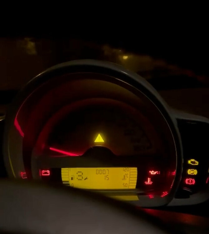

Guten Abend zusammen,
ich habe leider ein Riesen Problem bezüglich meines kleinen Wegbegleiters den 451er 84PS Turbo mit knapp 70000km Laufleistung.
Soeben ist mir mitten auf der Fahrt plötzlich das Auto in der Kurve aus gegangen 😩
Sobald ich die Zündung einschalte blinkt die 3 auf dem Tacho und ich kann das Auto nicht mehr starten…
Da es mitten in der Kurve war und ich das Auto nicht mehr schieben konnte, (glaube der Gang ist drinnen geblieben) musste ich den ADAC rufen.
Ich habe ein Bild hochgeladen um es euch besser zu verdeutlichen 😞 daher auch meine Frage was kann der Fehler bzw. Die Ursache sein 😅
Ich würde mich extrem freuen wenn ihr mir behilflich sein könntet um den Fehler schnellst möglich zu beheben 🙏🏽

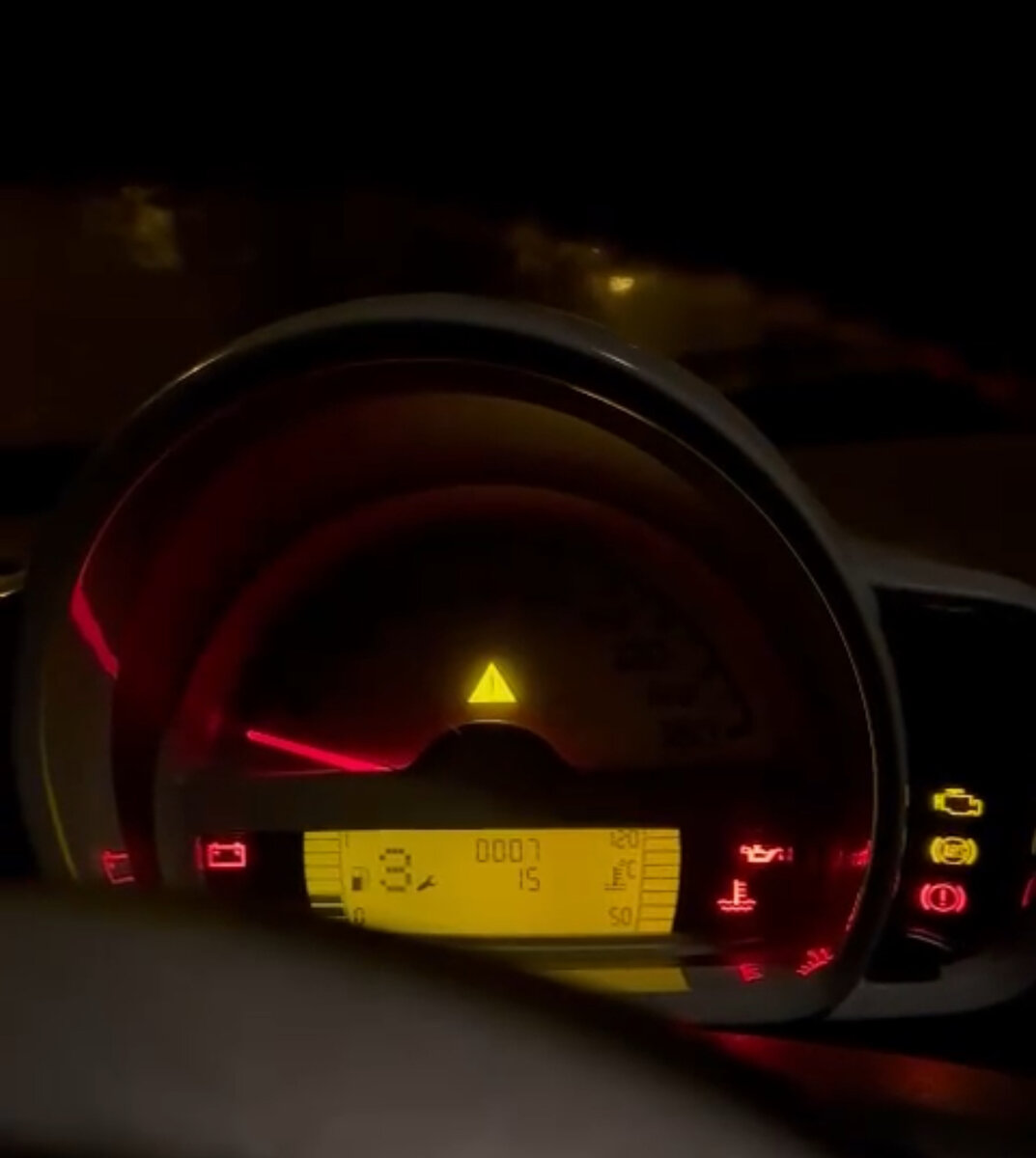

Ich hab soeben die Batterie für 15 min. Abgeklemmt und siehe da jetzt hat sich im Tacho aus der 3 die 3 Balken ergeben. Siehe Foto
Hab auch versucht den Wagen zu rütteln sodass der Gang vielleicht raus springt oder sich irgend was tut leider nichts… Weis jemand vielleicht was die 3 Striche auf sich haben? Hab im Internet geschaut und viele sagen Schaltung sprich der Aktuator den Stecker mal säubern ggf. Mit Kontaktspray einsprühen und dann erneut versuchen…
Ich würde mal den Kupplungsaktuator demontieren und öffnen.
Evtl. Spindel des Antriebsmotors des Aktuators gebrochen.

Mit viel Pech ein Getriebeschaden bei dem Kilometerstand durch eine schwergängige Kupplung die zum Aktuator Spindel Bruch geführt haben könnte. Zwischen 3 und 4 Gang. Wenn es nur der Aktuator sein sollte, tausche zu 100% die Kupplung!!!

Zündung einschalten und den Ganghebel auf Neutral stellen, dann das Bremspedal treten bis die Adaption des Getriebes abgeschlossen ist. Danach sollte N im Display zu sehen sein.

Soooo es gibt ein Update!
Aktuator gebrochen…
Habe nun ein neuen Aktuator eingebaut + angelernt am Ende fehlerspeicher gelöscht.
Nachdem alles fertig war muss man noch Gang auf N setzen und mehrmals auf die Bremse drücken bis wieder ein N erscheint, und siehe da es hat alles wieder funktioniert bin Mega happy 🙂
