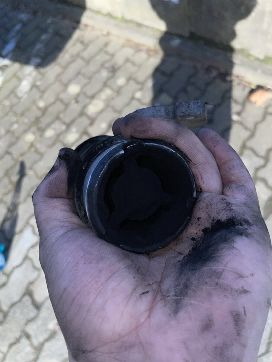

Hey,

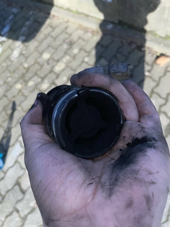

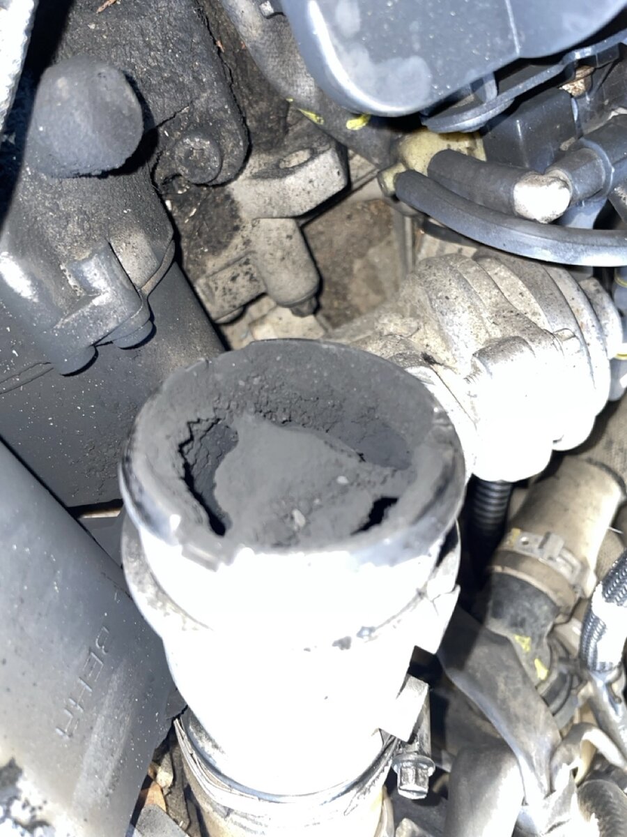

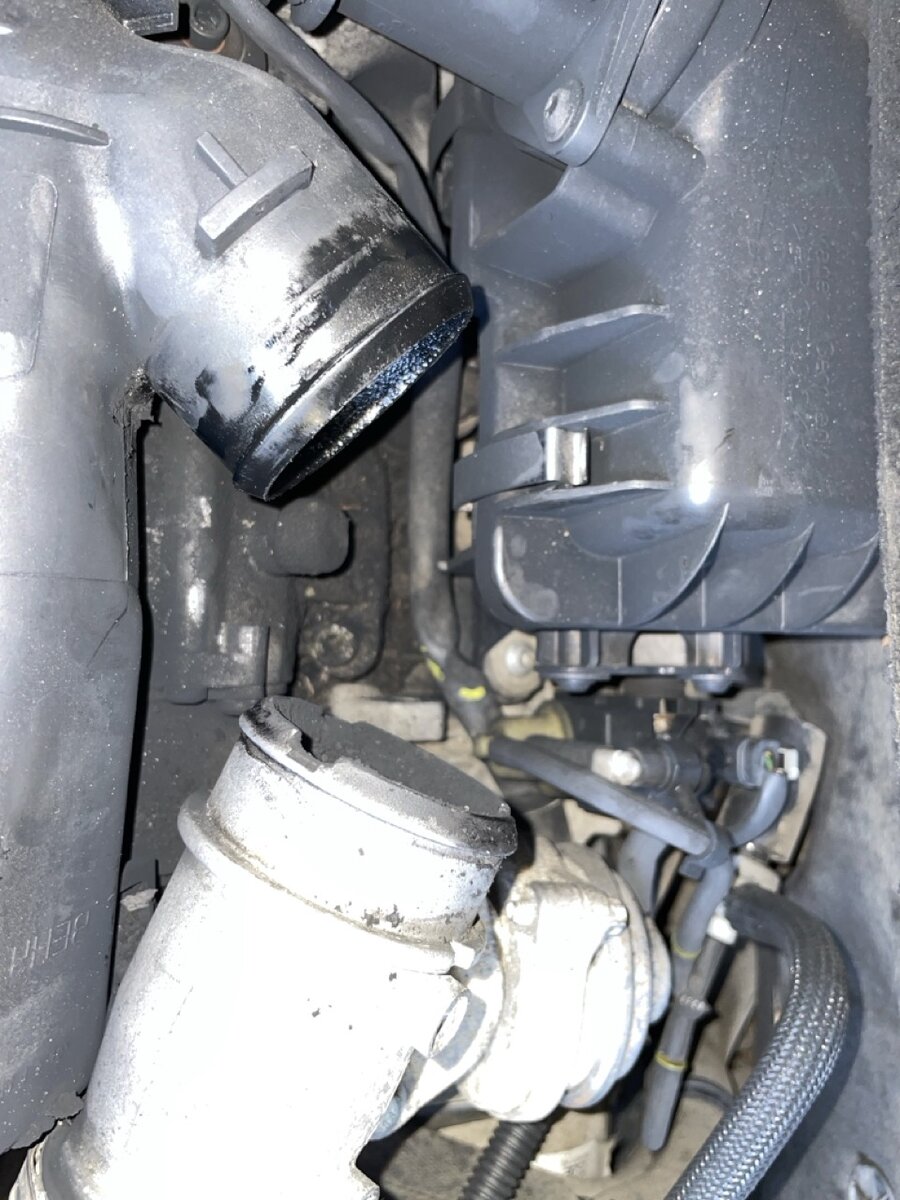

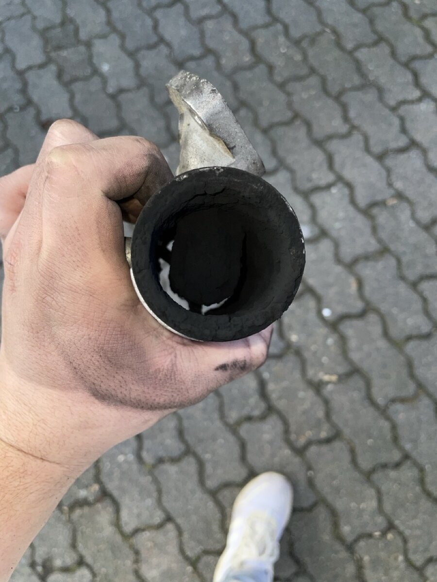

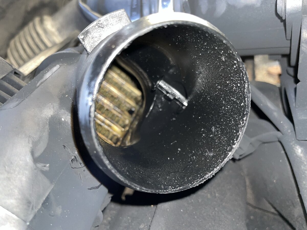

hatte heute mal ein bisschen Zeit das schnellste zu demontieren. Dabei ist mir einiges aufgefallen. Die gesamte Ladedruck Verrohrung ist sehr sehr rußig meiner Meinung nach (von außen), außerdem war das (Mischgehäuse?, ist es das?) sehr sehr stark verrußt von innen, sowie der Ladedruck Schlauch etwas ölig (aber wirklich nicht sehr eher ein leichter Glanz), außerdem ist mir aufgefallen, dass die Schelle rechts von dem Mischgehäuse also zum Motor hin garnicht fest war, also wirklich komplett locker, man konnte sie ohne Probleme einmal um den Schlauch drehen. Anbei sind ein paar Fotos auf denen ihr vielleicht ein bisschen was erkennt.
Dein altes Zitat ist von einem 450. Beim 450 sind sowohl Öl wie auch Ruß in größeren Mengen im AGR normal, so wie auf deinen Fotos. Ich habe aus AGR Mischgehäusen schon teelöffelweise Ruß Öl Gemisch rausgeholt. Wie es beim 451 ist weiß ich nicht. Ich würde alles im Bereich des AGR Ventils einigermaßen reinigen, das Ventil auf Leichtgängigkeit prüfen und schauen ob es besser wird.
Habe das Y-Gehäuse mal gereinigt, und wieder eingebaut und viel wichtiger vor allem die Schelle festgemacht, die komplett locker war. Hatte leider nur Zeit für eine kurze Probefahrt, habe jedoch den Smart auf ca. 160 Km/h (etwas Berg ab) bekommen, vorher war bei 120 Km/h Schluss. Außerdem habe ich nur einmal bei einem Schaltvorgang bei Vollast bei etwas kälterem Motor etwas Ruß hinter mir gesehen, danach trotz durchbeschleunigen, Kickdown etc. konnte ich kein Ruß mehr beobachten. Auch im Stand war bei Vollgasstößen nur noch ein wenig Dunkle Luft zu erkennen und nichtmehr diese riesige Rußwolke wie im YT Video. Ich vermute vor allem die Schelle die zu einem Ladedruck Abfall geführt hat und deswegen der Motor sowohl zu wenig Ladedruck hatte (deshalb fehlende Leistung) als auch dadurch bedingt zu Fett gelaufen ist (evt. weil der Wert des LLM dadurch verfälscht war?). Warum das Stg. es jedoch nicht gemerkt hat, dass der Ladedruck im Saugrohr zu gering ist unter Last ist für mich ein Rätsel, meine vorherigen Autos hätten/haben so etwas sofort gemerkt und mindestens mit einem Fehler im FS quittiert.

Super vielen Dank! Ja scheint wirklich das Problem gewesen zu sein, seitdem läuft er wirklich tadellos, sogar die kurzen "Schwächeanfälle" wenn er nicht so ganz wusste ob 1 oder 2 Gang sind weg! Bin nur immer noch verblüfft, dass so ein Leck nicht im FS auftaucht.
