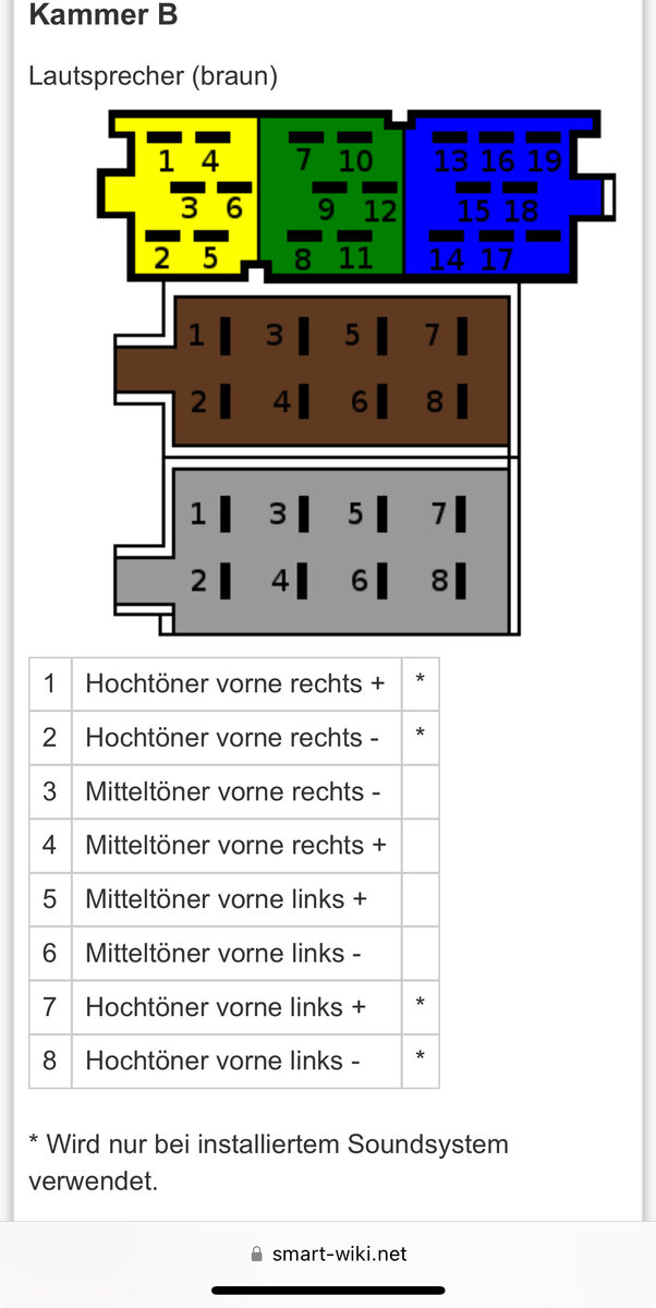

Dann habe ich wie bei Smart Wiki beschrieben auf die belegten Stecker (braun) 3,4,5,6 geschaut und nach Farben rechts, links + und - verbunden.
Jetzt hört sich das sehr mau an, kein Bass und schlechter Ton. Irgendwas ist falsch und ich komm nicht drauf. Zusätzlich soll unter den Beifahrersitz:

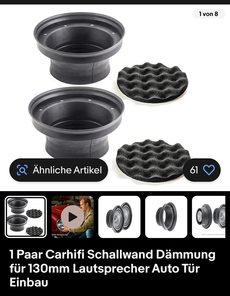

1 Paar (Schallbecher) Carhifi Schallwand Dämmung für 130mm Lautsprecher Auto Tür Einbau
hast da ein Bild von? Was soll das sein?

Die hier. Ob Tür oder nicht, spielt egt. Keine Rolle.

ok... ja, diese "Schallbecher" sind zwar besser als Nichts, aber nicht viel... und wenn dann noch die Polung verkehrt gewesen sein kann, ist eh alles verloren.
Mit den Eimern schaffst Du ohne viel Aufwand eine gute und fertige Lösung, schau danach. Die gekauften Chassis kannst Du evtl in diese verbauen, aber als Koaxe wird der Raum nach oben zum A-Brett hin nicht reichen. Wenn Du aber bereit bist, darüber großflächig auszusägen udn eine neue Abdeckung drüber zu basteln (sieht eh besser aus), kanns was werden, auf jeden Fall Welten besser als das jetzige Kraut.
