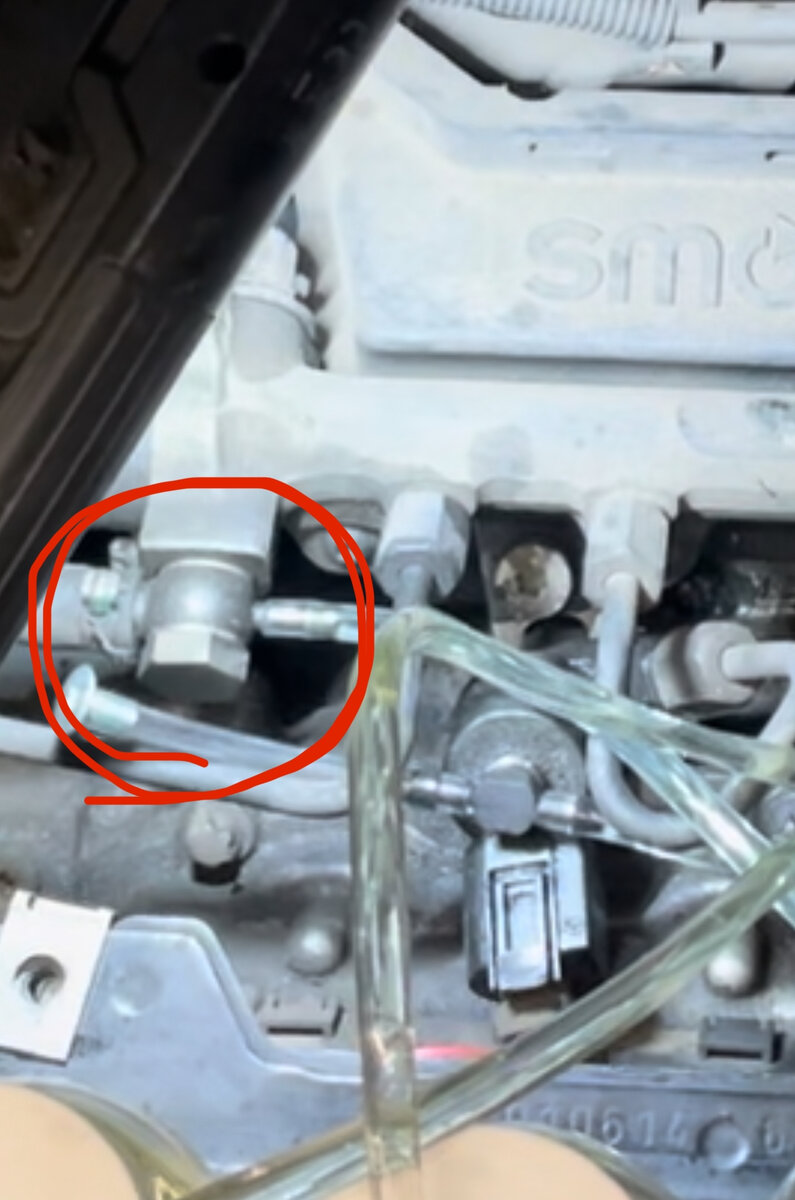

ich heiße Daniel und bin neu hier. Hoffentlich schreibe ich in der richtigen Kategorie. Ich habe leider ein problem mit dem 450er 0.8 CDI von meiner Freundin. Der kleine hat 205.000km bisher immer ohne Probleme gemacht, jetzt fängt er aber an Probleme zu machen und ich komm leider alleine nicht mehr weiter. Vielleicht kann mir ja jemand von euch helfen.
Problem:
ab und zu geht er einfach nicht an. Der Anlasser dreht, der motor schüttelt aber er will einfach nicht. Selbst mir start Pilot geht er nicht an (schüttelt war mehr und stottert auch kurz, geht aber nicht an).
Bisher lässt sich leider kein Muster erkennen, er ist nicht besser oder schlechter wenn es feucht ist noch wenn der warm oder kalt ist.
bisher versucht:
in einem anderen Beitrag habe ich von verstopften Injektoren gelesen. Ich habe eine Art Mengen Abgleich gemacht mit der leckölleitung (Röhrchen Test). Der Rücklauf der Injektoren ist bei allen drei gleich. Ist es aber normal das wenn ich den Test mache ein Gegendruck entsteht? Als ich die 3 Injektoren Rücklauf Schläuche abgezogen und mit testweise anderen Schläuchen in Becher geleitet habe ist aus dem Anschluss (siehe Foto) für die Rückführung schon auf zündunstufe 1 viel Diesel rausgepumpt worden. Ist das normal?
Habt ihr einen Verdacht mit was ich anfangen könnte? Kurbelwellen Sensor? Dieselfilter?
wenn er dann 1-2 Tage später wieder normal anspringt hat er weder eine Fehlermeldung oder kontrolleuchte.
Ich würde mehr sehr über Tipps Freunden. Vielen Dank schon mal an alle ✌️
Grüße Daniel
Ps: die Schläuche auf dem Foto waren nur für den test. Danach habe ich wieder die originalen ummantelten Diesel Schläuche verwendet 👍

Das mit dem AGR Schlauch kann ich mal testen danke! Ist das mit dem Rückführungsschlauch normal was ich beschrieben habe (mit Bild)? Das wenn die Rückführung der Injektoren nicht angeschlossen ist, Diesel aus dem fotografierten Anschluss kommt? Ca 500ml in 2-3 Minuten.
Das weiß ich nicht wieviel da kommt. Der Anschluß sollte verschlossen sein bei diesem Test der Injektoren.
