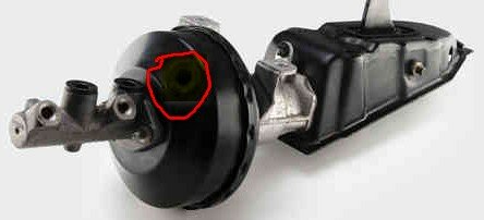

Hier mal ein Bild von einem (450) Bremskraftverstärker, bei dem die Saugöffnung für den Unterdruckanschluss zu sehen ist.
Da kann schon unbemerkt reichlich Bremsflüssigkeit drin sein,
bevor der Flüssigkeitsstand die Saugöffnung erreicht und es dann zum Raussaugen der Flüssigkeit kommt.
