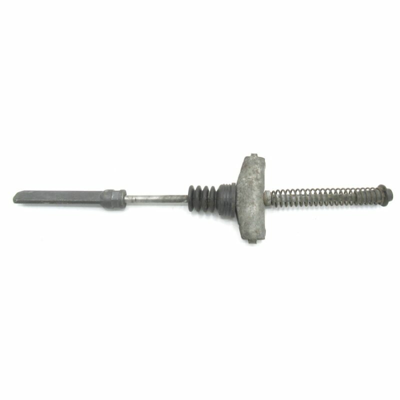

So nachdem ich heute nochmal mit dem Wagen auf der Bühne war habe ich mich dazu entschieden die Bremsen hinten komplett neu zu machen. Teile sind bestellt, werde euch auf dem laufenden halten. Habe neu einen Tipp bekommen. Ist es möglich das beim leichten Bremsen sich das Handbremsseil entspannt und ggf in der Trommel schlägt. Die Feder in der Trommel sieht augenscheinlich in Ordnung aus. Desweiteren gabs ein Hinweis auf die Feder, wo die beiden Handbremsseile zusammengeführt werden. Die besagte Feder liefert wohl eine gewisse Vorspannung auf das Bremsseil. Sollte die Feder festhängen, hätte das Handbremsseil wohl nicht die volle Spannung. Über Erfahrungsberichte würde ich mich freuen.

nur schade das ich gestern mir die zugestanden wo beide Seile eingegangen werden nicht genauer angesehen habe. Ich weis nicht ob die Feder dort freihändig war. Habe nur die Aufhängung begutachtet. Man sieht dort auch sehr schlecht.
Diese Feder meine ich. Könnte es sein wenn diese festhängt und nicht genügend Spannung oder keine Spannung liefert, dass dann beim Bremsvorgang die backen nicht richtig anliegen und schlagen. Oder das das Handbremsseil in der Trommel schlägt.
