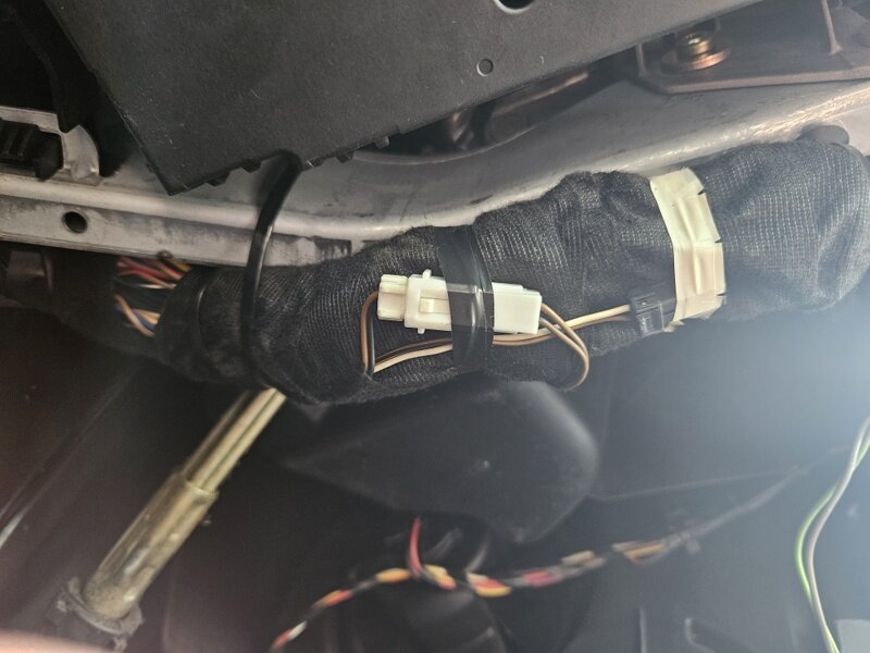

Allerdings sind mir jetzt ein paar Stecker aufgefallen die leer sind und ich mich frage zu was sie gehören🤔.
Dieses Bild hier zeigt den Stecker, der wie RKI ja schon geschrieben hat beim Einsatz eines Schaltwippenlenkrads relevant ist. Auf Deinem Bild rechts von der Connection siehst Du ja noch einen schwarzen Stecker, der mit dem hellen Kreppband an den Kabelbaum gebunden ist.
Diese Stecker müssen beim Einsatz eines Schaltwippenlenkrads anders zusammen gesteckt werden, siehe auch diese Seite , siebtes bis neuntes Bild von oben. Hintergrund davon ist, daß das Schaltwippensignal ganz einfach über die Hupenleitung läuft.
Während ohne Schaltwippen die Hupenleitung ganz einfach als Eingang in das SAM rein führt, wenn die beiden weissen Stecker miteinander verbunden sind, muss diese Verbindung aufgetrennt werden, wenn eine Schaltwippenlenke eingebaut wird und mit den schwarzen Stecker verbunden werden.
Dann führt nämlich die Hupenleitung nicht mehr zum SAM, sondern zu einem Eingang oben am Kombiinstrument, siehe Schaltplan unten. Über verschiedene Widerstandskombinationen im Lenkrad wird nämlich der Spannungspegel auf dieser Hupenleitung beim Betätigen der Schaltwippen oder der Hupe definiert verändert. Im Kombiinstrument wird dieser Spannungspegel dann über Komperatorschaltungen ausgewertet und in die entsprechenden Befehle umcodiert, die dann über den CAN Bus weiter gegeben und ausgeführt werden. 🙂
Das ist nämlich ganz schön gefickt eingeschädelt! 😉

vor 12 Minuten schrieb RKI:
Das Bild könnte sich, wenn Du einverstanden bist, @Ahnungslosaber ins Archiv legen.
Ich habe bisher nämlich keines gesehen, dass diese Situation und Lage besser darstellt.
Also ich nenne ja auch eine Schaltwippenlenke mein eigen, mein Pulse hatte die beim Kauf schon drin, weil diese beim Pulse ab 2004 serienmäßig verbaut war. Es gibt kein schöneres Feature für den Smart, das ist noch besser als ein Tempomat!  😉
RKI, wenn Du mal auf die von mir verlinkte Seite bei fq101 gehst, dann wird das dort doch perfekt erklärt.
Man muss eben berücksichtigen, daß es sich hier um eine englische Seite mit einem Rechtslenker handelt.
D.h. bei einem Linkslenker sucht man diese Verbindung auf der linken Seite unter dem Lenkrad in der Gegend des SAM.
Deshalb verwende ich bei Fragen dazu auch immer diese Seite, die ich verlinkt habe! 🙂
