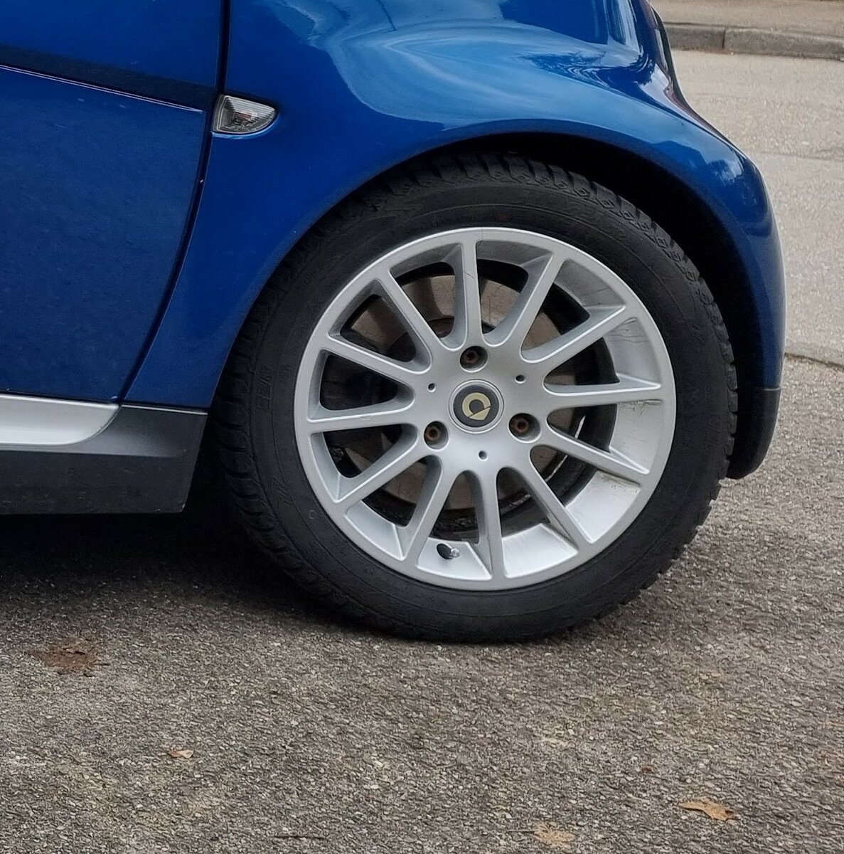

Hallo, kann mir jemand aus dem Stand sagen, ob bei meinem 2007er 451 mit den originalen Alurädern (siehe Foto) Radschrauben mit Kugel- oder Kegelbund verbaut sind?
bearbeitet von opaharry
Normalerweise haben die originalen Stahl- und auch die Alufelgen Kugelbundschrauben.
Bei manchen Felgen aus dem Zubehör werden allerdings Kegelbundschrauben benötigt.
Im Normalfall wird das im Gutachten angegeben, ob die originalen Schrauben verwendet werden können oder andere benötigt werden.
Das reicht mir schon! Danke sehr.
