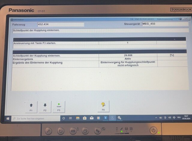

Outliner Geschrieben am 7. März 2024 (bearbeitet) Hattich letztens schon bei einer Kugel mit nagelneuem Kupplungsaktuator von Optigear "veredelt" und heute auch bei meiner Flunder mit Serienteil, aber Lukas-Kupplung. Wasn da los? Habe auch die Gänge durchrattern lassen, Kupplung gepulst, eigentlich alle Funktionen mal durchgerödelt. Fährt und schaltet aber...habe ich was übersehen? Es bleibt dabei: bearbeitet 7. März 2024 von Outliner Diesen Beitrag teilen Link zum Beitrag Auf anderen Seiten teilen
Smartdoktor450 Geschrieben am 8. März 2024 (bearbeitet) Wenn ich oben rechts auf Deine Bordspannung schaue ist diese unter 12 Volt. Beim Anlernen der Kupplung und des Getriebes gibt die SD vor eine externe Stromquelle (Ladegerät) anzuschließen ans Bordnetz. Versuchs halt mal, vielleicht liegt es daran😉 bearbeitet 8. März 2024 von Smartdoktor450 Diesen Beitrag teilen Link zum Beitrag Auf anderen Seiten teilen
maxpower879 Geschrieben am 8. März 2024 Naja beim Anlernvorgang läuft der Motor da sollte die Spannung nicht das Problem sein. Ich würde das aber nicht über bewerten. Du kannst mal versuchen direkt nachdem der Motor selbst gestartet ist und du die 5s Stabilisierungszeit abgewartet hast einen kurzen Gasstoß zu geben. Oftmals funktioniert es dann. Wenn es nicht funktioniert der Wagen trotzdem gut fährt ignoriere es. Du hast ja sowohl ne andere Kupplung wie auch einen anderen Aktuator. Ist schon möglich das der Anlernvorgang damit nicht klar kommt. Smart 450 Cabrio 2002 599 71 PS Smart 451 2007 Turbo Cabrio 115 PS Seres 3 Diesen Beitrag teilen Link zum Beitrag Auf anderen Seiten teilen
Outliner Geschrieben am 8. März 2024 Mein Ladegerät mit Erhaltungsfunktion ist abgeraucht bzw dessen Sicherung...😬 Ich probiers mal mit nem Gasstoss. Einen leichten Gasstoss gibt er ja selber, vielleicht reicht das nicht. Mal gucken, fährt ja. Diesen Beitrag teilen Link zum Beitrag Auf anderen Seiten teilen
smart45005 Geschrieben am 9. März 2024 vor 13 Stunden schrieb Outliner: Mein Ladegerät mit Erhaltungsfunktion ist abgeraucht bzw dessen Sicherung...😬 Ich probiers mal mit nem Gasstoss. Einen leichten Gasstoss gibt er ja selber, vielleicht reicht das nicht. Mal gucken, fährt ja. Hallo, mit der Spannung bin ich bei maxpower879 Endpunkte hast bestimmt auch neu eingelernt und danach den Schleifpunkt. Hast mal geschaut was die Drehzahlsensoren sagen wenn du nen Gang einlegst und wieder auf N schaltest. Nicht das die Kupplung nicht richtig trennt. Hatte das aber letztens auch mal und beim 3 mal hat es dann funktioniert. Ansonsten hast du die Lösung schon geschrieben fährt ja und fertig. Lg Max 450er Coupe Bj.01 / 72 PS, 450er Cabrio Bj.06 / 61PS, 207cc Bj2008 / 150PS, 807 Bj.2014 SD/ DDT4ALL/ Delphi / Autel MaxiPRO MP808TS / vorhanden Diesen Beitrag teilen Link zum Beitrag Auf anderen Seiten teilen

EddyC Geschrieben am 11. März 2024 (bearbeitet) wenn ein veränderter (oder defekter, ist das gleiche) Kupplungsaktuator verbaut ist kommt das MEG mir den Strömen um den Schleifpunkt an zu fahren durcheinander. Dann wird mit der Default Spannung zur Ansteuerung gefahren. Wenn der Kupplungsaktuator zu sehr gepimt ist schmoren die Transistoren durch (habe einiger solcher Steuergeräte repariert). Dann kann der Strom ab Punkt 2 und 4 nicht soweit zurück genommen werden und die werden zu warm wenn oft geschaltet werden muss (z.B. im Stop & Go). Besser ist es das Ansteuern für den originalen Kupplungsaktuator zu modifizieren um es an die Kupplung an zu passen. Der Schleifpunkt an sich wird nach jeder Fahrt im EEprom gespeichert. bearbeitet 11. März 2024 von EddyC Diesen Beitrag teilen Link zum Beitrag Auf anderen Seiten teilen
Outliner Geschrieben am 2. April 2024 Übrigens: Ein Gasstoss per Schippenstiel brachte Erfolg beim Anlernen des Kupplungsschleifpunktes... Diesen Beitrag teilen Link zum Beitrag Auf anderen Seiten teilen

maxpower879 Geschrieben am 4. April 2024 Am 8.3.2024 um 08:57 schrieb maxpower879: Du kannst mal versuchen direkt nachdem der Motor selbst gestartet ist und du die 5s Stabilisierungszeit abgewartet hast einen kurzen Gasstoß zu geben. Oftmals funktioniert es dann. vor 10 Stunden schrieb Smart911a: wann haste da gas gegeben Smart 450 Cabrio 2002 599 71 PS Smart 451 2007 Turbo Cabrio 115 PS Seres 3 Diesen Beitrag teilen Link zum Beitrag Auf anderen Seiten teilen
