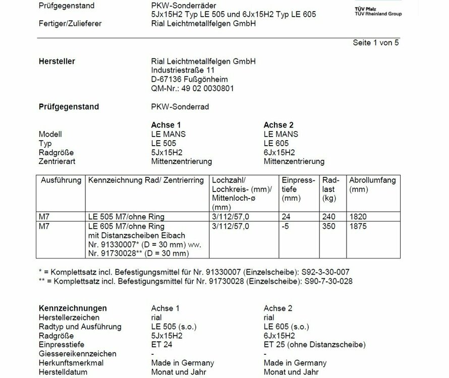

In dem Schrieb für den 450er Smart, welcher die Kombination Rial Felgen und Eibach Distanzscheiben abdeckt, steht unter dem Punkt A02 explizit drin:
A02 Der vorschriftsmäßige Zustand des Fahrzeugs ist durch einen amtlich anerkannten
Sachverständigen oder Prüfer für den Kraftfahrzeugverkehr oder einen Kraftfahrzeugsachverständigen
oder einen Angestellten nach Nummer 4 der Anlage VIIIb zur StVZO auf einem Nachweis
entsprechend dem im Beispielkatalog zum §19 StVZO veröffentlichten Muster bescheinigen zu lassen.
Nur in dem Gutachten für den 451er wird darauf verzichtet, beim 451er steht drin:
A02 Wird eine in diesem Gutachten aufgeführte Reifengröße verwendet, die nicht bereits in den
Fahrzeugpapieren (u. a. Fahrzeugschein, Zulassungsbescheinigung I oder COC-Papier) genannt ist,
so sind die Angaben über die Reifengröße in den Fahrzeugpapieren (Fahrzeugschein bzw. -brief,
Zulassungsbescheinigung I) durch die Zulassungsstelle berichtigen zu lassen. Diese Berichtigung ist
dann nicht erforderlich, wenn die ABE des Sonderrades eine Freistellung von der Pflicht zur
Berichtigung der Fahrzeugpapiere enthält.

Ich fahre bzw fuhr alutec Kult 3, waren von Beginn an mit Gutachten für 450 & 451 geliefert. Für 450 mit 30er Platten je Seite, von eibach.
Am 600er passten die plugnplay,beim CDI vorne schleifparade. Mal gespannt wie die auf den 700er passen...

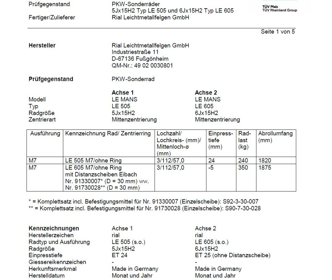

Wie ich oben schon geschrieben habe, die 30 mm Distanzen pro Seite von Eibach stehen schon in dem kombinierten Gutachten drin, das es für die Rial Felgen des 451ers für den 450er Smart gibt, s.u.. 🙂
vor 5 Stunden schrieb Ahnungslos:
Stimmt, die die ich da habe sind 30 mm und genau die von Eibach mit der Nummer 91330007 aus dem Gutachten.
Wenn Du die passenden Befestigungsmittel auch noch besitzt, kannst Du sie ja dem TE anbieten! 🙂
