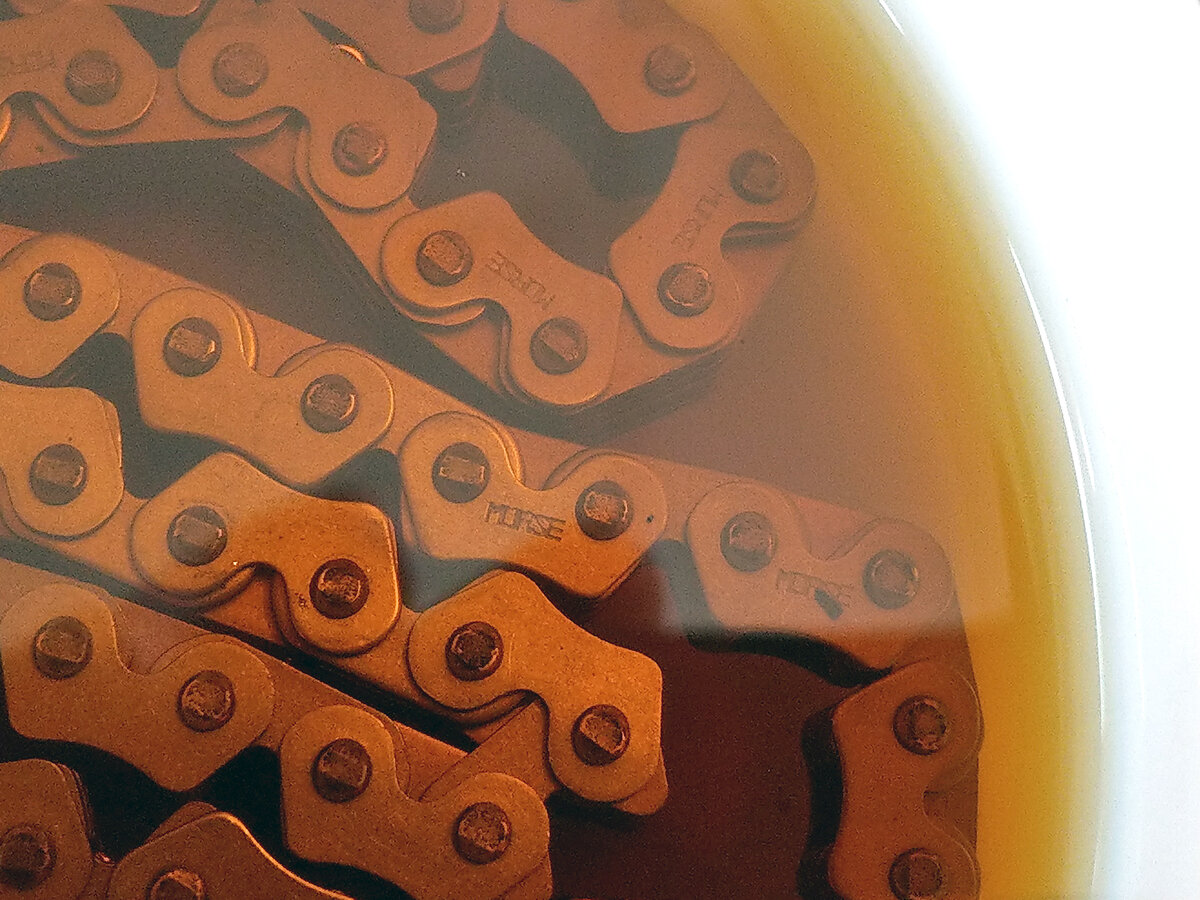

Auf der neuen Kette ist "MORSE" eingeschlagen, ich gehe also davon aus das die Steuerkette von "Borg Warner Morse" kommt, siehe auch angehängtes Bild. Nicht wundern hab die neue Kette bereits ins Ölbad gelegt.
Was denkt Ihr, taugen die Ketten von Borg Warner Morse was?

Borgwarner stellt seit Jahren Ketten für alle möglichen Anwendungen her. So z.b. auch Zahnketten für Verteilergetriebe wo ganz andere Drehmomente übertragen werden müssen.
Das deckt sich also mit meiner Erfahrung, dass die Vaico Sätze gut brauchbar sind.
Wenn die alte Kette noch keine Ausfallerscheinungen hatte dann kann man bedenkenlos alt und neu mischen. Erst wenn sich Spuren von den Gliedern auf den Zahnrädern abzeichnen sollte man Neuteile verwenden.

Die Firma Morse hat diese Ketten erfunden. Damals.
Gut, das muß jetzt nicht heißen daß es heute noch die besten sind. Aber die längste Erfahrung haben sie, das kann ihnen keiner nehmen.
