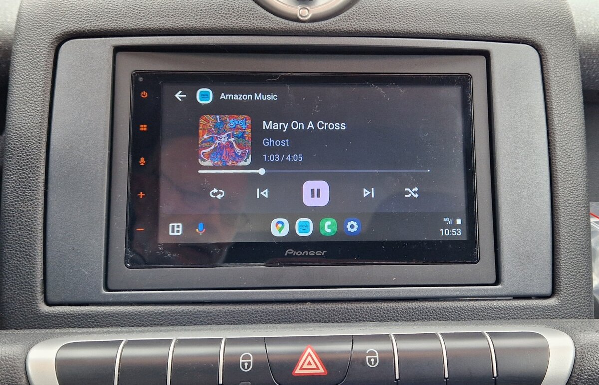

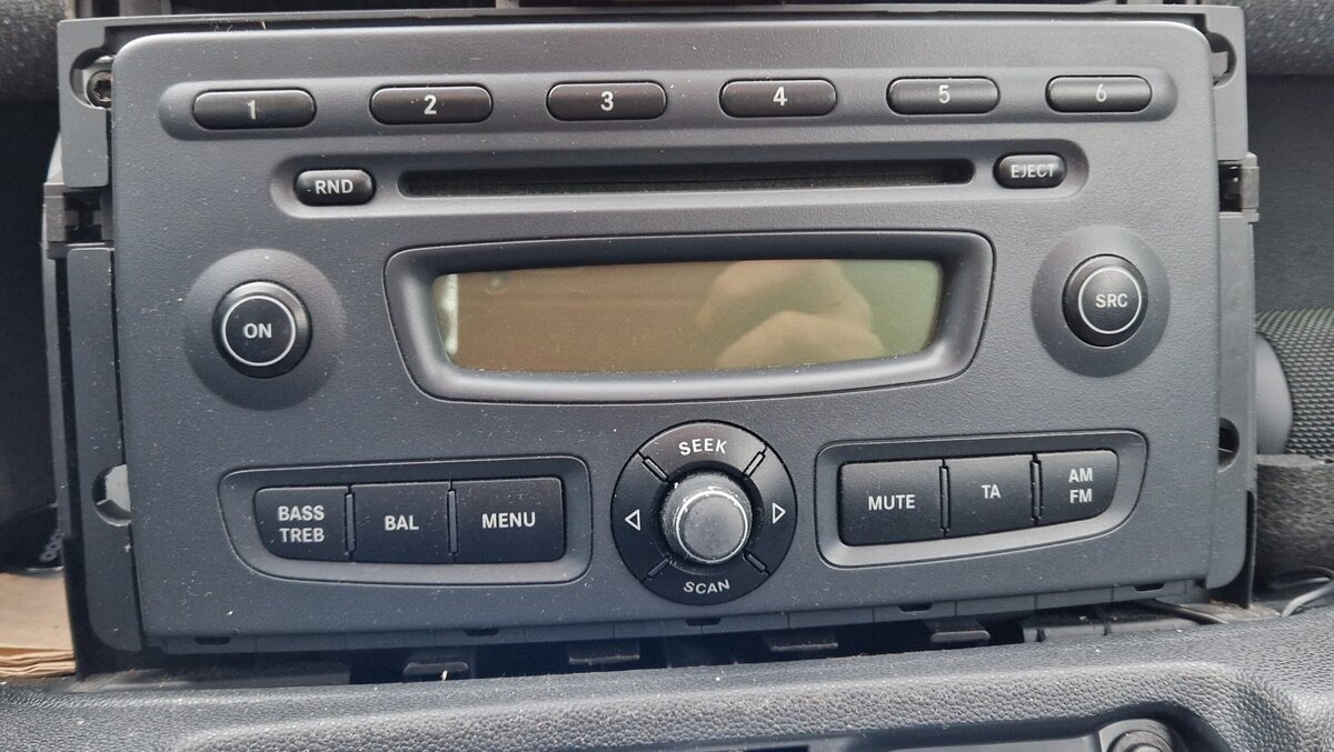

Ich habe den stillen Feiertag mal genutzt um es im Auto etwas lauter zu machen 😅
Im Smart war dieses Radio verbaut.
Ersetzt habe ich es durch ein Pioneer SPH-DA360DAB

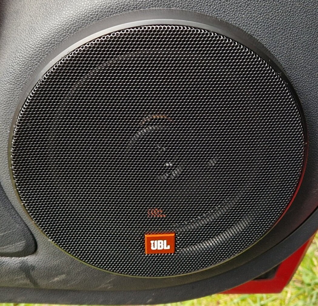

Ohne anstĂ€ndige Lautsprecher nĂŒtzt das beste Radio nichts, ich habe mich daher fĂŒr die JBL Stage 2 634 entschieden.
Der Einbau von Radio und Lautsprecher war relativ einfach, nur die Pin Belegung vom Smart zum Radio war etwas nervig.

Der Klang ist super, damit kann man arbeiten 😀

vor 29 Minuten schrieb 2fast4me:
Das liegt ganz einfach daran, daß der Vor-Mopf 451er zwar einen Iso Stecker am Radio hat, allerdings dessen Pin Belegung weit von irgendeinem Standard entfernt ist! 🙄
Erst ab der Modellpflege hat man sich dann zumindest bis auf Kleinigkeiten wieder dem Standard angepasst.
Der Vor-MoPf mit seiner vogelwilden Belegung ist von einem Standard recht weit weg! 😉

GlĂŒckwunsch zum erfolgreichen Radio - und Lautsprecherumbau . Sieht sehr gut aus  auf den Bildern besonders sind die JBL richtig schön eingebaut .
Bei meinem 451 steht ein Àhnlicher Umbau an ( Kenwood DPX 7300 DAB und Hertz CP 165 ).
Welches Zubehör ( Kabel , DÀmmmaterial , Adapterringe usw. ) hast Du benutzt und auf was soll man achten um einen guten Klang zu erreichen ? Nach welcher Methode wurden die Lautsprecher getauscht ?

Ich hatte die meisten Probleme das SPH-DA360DAB in die mitgelieferte Metallbox einzubringen, damit alles schön bĂŒndig ist. Ja und dann natĂŒrlich das Umpinnen. Habe die Lautsprecher in den TĂŒren gelassen und mir das hier bestellt: Crunch GTS250 - 25 cm Passiv Subwoofer mit 500 Watt (RMS: 250 Watt). Bin gespannt, was der bringt?

vor 10 Minuten schrieb Movie 66:
Entschuldige, hab vergessen zu antworten 😬
Ich habe einen Iso Adapter verbaut. Musste allerdings die Pins Àndern.
Die Lautsprecher habe ich von aussen eingebaut, also die alten Lautsprecher mit "etwas" Gewalt von aussen rausgeholt.
Musste mit der StichsÀge etwas von der Verkleidung wegnehmen damit die Lautsprecher anstÀndig im Loch sitzen.
FĂŒr DAB habe ich noch einen Antennensplitter eingebaut. DAB lĂ€uft ĂŒber die Serienantenne.
