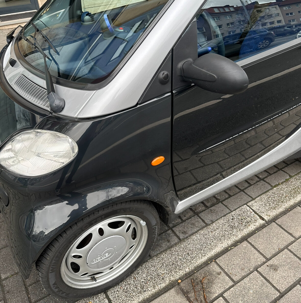

Ich musste wegen einem Wildschaden meine Front inkl. Kotflügel auswechseln. Ich habe Smart-Originalteile bei Mercedes bestellt und verbaut. Nach dem polieren in einer Lackiererei ist die Farbdifferenz zu den „schwärzeren“ Paneelen der Türen nicht weggegangen. Hat jemand damit Erfahrungen wo hier das Problem liegt?

Diese Panels gibt es ja nicht mehr original, sondern die müssen ja lackiert werden, während die originalen durchgefärbt waren.
Deshalb kann es da durchaus zu Farbunterschieden kommen, auch wenn man beim Lackieren den Lackcode beachtet hat.

Das ist das falsche Schwarz...
Das wurde ja nicht lackiert sondern als „einzig verfügbares Schwarz“ und von Mercedes als das richtige dargestellt und geliefert. Das ist durchgefärbt.

Das kann ich mir fast nicht vorstellen, daß es bei Mercedes noch originale Panels für den alten 450er Vor-Facelift Smart mit den Mandelscheinwerfern gibt. Never ever!
Wo sollen denn die über 22 Jahre lang gelagert worden sein?  🤔

Ist aber so und steht auch innen in den Teilen drin. Steht auch auf der Rechnung. ORIGINALTEILE. Kann man also nicht falsch verstehen…

Wenn es doch eine Werkstatt macht und du es über die Versicherung abrechnest... Monieren und richtig Lackieren lassen....egal woher und wie die Panels kamen.
Wie von den anderen Kollegen schon angedeutet, die Reparaturkotflügel haben ein "Universal-Reparaturschwarz". Die alten Panel haben einen anderen Farbton. Du mußt die Reparaturkotflügel lackieren lassen. Daß der Reparaturkotflügel "poliert" wurde, zeigt ja, daß er keine Endoberfläche hat, also nicht glänzend ist. Wenn er den richtigen Farbton hätte, dann wäre er auch glänzend und es müßte nichts poliert werden. Durch Polieren bekommt man die Farbe natürlich nicht hin.
Die Aussage, daß das ein Originalteil ist, stimmt natürlich trotzdem. Es ist ein Originalteil von Mercedes, aber eben ein unlackiertes Original-Reparaturteil mit Universalfarbe.
Doof ist jetzt natürlich, daß durch das unnötige Polieren das Lackieren erschwert ist. Die Kotflügel sind ja matt, damit der Lack besser haftet. Jetzt muß erst mal die Politur sicher entfernt und die Oberfläche angeschliffen werden. Das erhöht also den Vorbereitungsaufwand des Lackierers und damit die Kosten.
Oder du lebst mit dem Unterschied. Viele Smartfahrer fahren so rum und es ist ihnen egal.

Das „grauere“ Schwarz der Front ist das richtige Schwarz für den Oldliner.
Die Türtafeln mit dem „schwärzeren“ schwarz sind wahrscheinlich schon mal getauscht oder mit Unischwarz lackiert worden. Leider gab es drei verschiedene Schwarz mit der Bezeichnung Jack Black.
