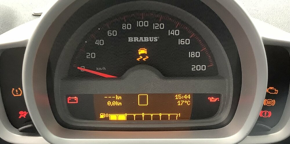

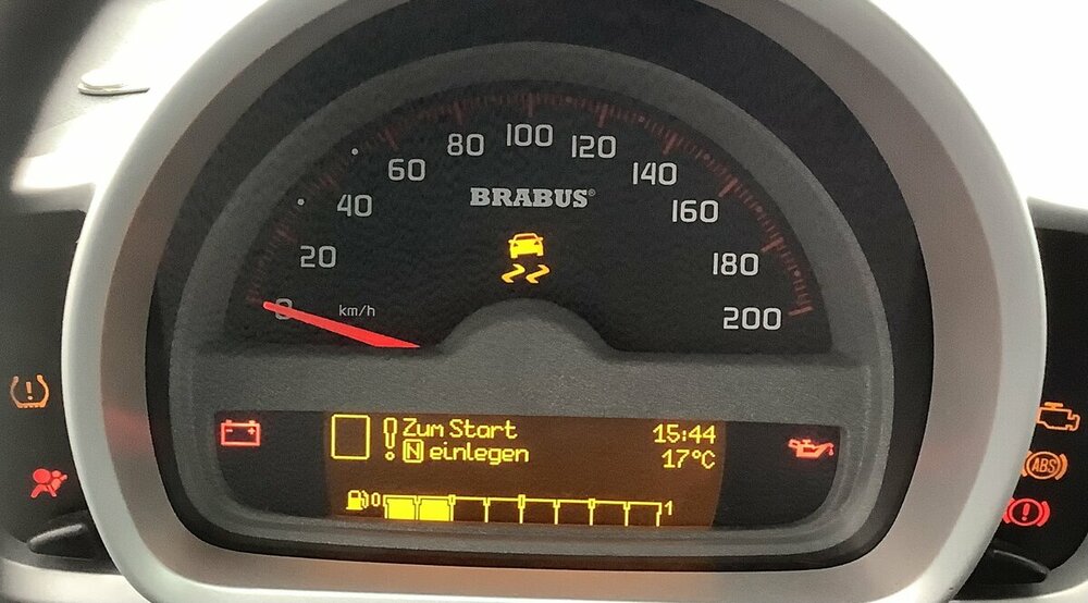

Das wird zwar nicht mit deinem Problem des Nichtstarten zu tun haben aber mir fällt folgendes auf:
Wieso zeigt dein Tacho am zweiten Bild keinen Kilometerstand?
Sobald du die Zündung anmachst, müsste da doch der Km-Stand angezeigt werden.
Bei dir werden anstatt der Zahlen nur Striche angezeigt.
Dazu fällt mir nur ein allfälliger vollzogener Tausch des KI’s ein.
Hast du dein KI gegen ein gebrauchtes getauscht und deine FIN nicht in das Tausch-KI einprogrammieren lassen bzw den Km-Stand genullt?
Kann das sein?

Der Km Stand kommt nach einer Weile wieder. Getauscht habe ich nichts. ABS blinkt dauerhaft und Reifenleuchte auch.

Ok! Mir ist noch eingefallen, dass zuerst das ganze Display nicht geleuchtet hat und dann wieder an ging. Danach war die Ganganzeige leer.
