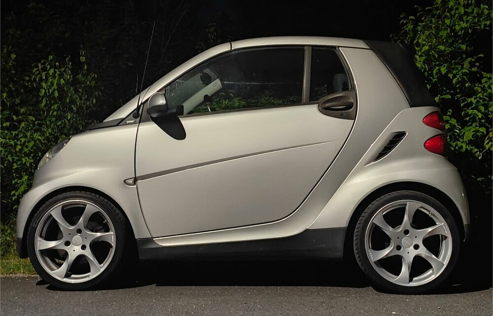

Ich habe jetzt was ganz kurioses zu berichten zu dem Thema. Ich fahr jetzt seit fast genau 2 Jahren und knapp 14.000km einen 2010er vorMOPF 451 CDI mit 40kw. Das Ding hat zwischen 1800 und 2000 U/min immer gebrummt und zwar richtig auffällig. Deswegen habe ich mir ja heuer mal die Schaltwippen nachgerüstet um jeweils immer einen Gang zurückzuschalten. Die Thematik habe ich gelesen aber noch keine Zeit / Lust dafür gehabt.
Jetzt bin ich ja seit letzter Woche stolzer Besitzer der 17-Zoll Lorinser Räder. Ich weiss nicht wie ich es erklären soll, aber ich kenne mein Auto nicht mehr. Das Brummen ist komplett weg, egal wie ich fahre. Habe das jetzt erstmal eine Woche ausprobiert, egal in welchem Gang und bei welcher Geschwindigkeit. Das Auto läuft jetzt viel "runder", überhaupt nicht mehr auffällig laut in dem besagten Drehzahlbereich. Einfach so, wie ich es eigentlich wollte bzw. vorgestellt habe.
Jetzt bleibt nur noch die Frage übrig, wieso jetzt plötzlich??? Schlucken bzw. tilgern die großen Räder/Reifen evtl. diese Vibrationen so gut? Spätestens im Winter werden wir es sehen, wenn ich wieder die kleinen Aluräder montiere. Ich halte euch auf den laufenden.
Gratuliere! Gute Wahl!
Die Lorinser sind für mich die schönsten Felgen für den Fortwo und machen sich echt gut am 451er wie auch am 450er.
Eines noch, lass dir bitte die Seitenschweller lackieren! Das macht sich gleich noch viel besser 😉
