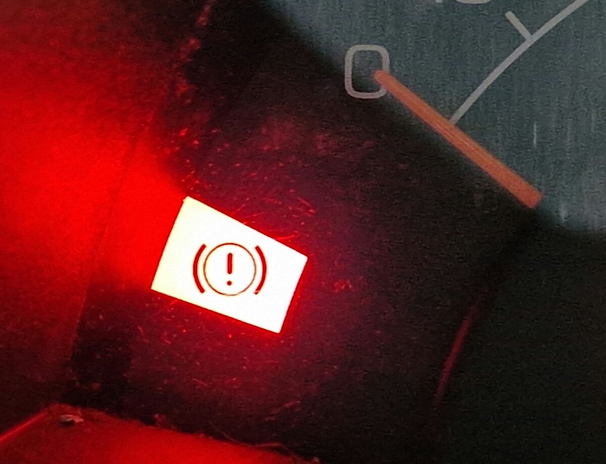

Das Dach fährt normal auf, fällt auch nach hinten runter und verriegelt auch so wie es sein soll.
Wenn es nur nach hinten gefahren ist und losfahren will fängt der Wagen an zu piepen wie verrückt.
Und im Tacho leuchtet das Zeichen für Handbremse.
Fähr man das Dach einen cm nach vorne ist alles gut.
Ist das Dach ganz runter geklappt, das gleiche Spiel.
Wenn das Dach hinten nicht verriegelt ist, ist die Lampe aus. Er piept dann und im Tacho taucht das C auf, ist ja klar da nicht verriegelt.

Ja genau, wenn es unten und verriegelt ist dann ist die Lampe wieder an beim losfahren.

Auffällig ist allerdings, dass die Leitungen der Mikroschalter vom Verdeck und dem Schalter des Handbremshebels zum SAM alle direkt nebeneinander im selben Stecker N11-8 sitzen,  Pins 32, 33 und 34 (siehe hier).
Da würde ich auf jeden Fall mal schauen, ob das SAM vielleicht glaubt, dass der Handbremshebel angezogen ist und deshalb die Leuchte aktiviert.
Mit  einem Diagnosegerät, das Live-Parameter anzeigen kann und ins SAM kommt, lässt sich das schnell überprüfen.
Wenn ich es richtig verstanden habe, tritt der Fehler ja nur auf, solange sich das Verdeck in bestimmten Endpositionen befindet.
Sind dann die Mikroschalter vom Verdeck aktiviert, liegt an den Pins 32 und 33 eine direkte Masseverbindung an. Falls es irgendwo eine Brücke zu Pin 34 gibt, vielleicht durch Korrosion, sieht das SAM einen gezogenen Handbremshebel.

Ich habe gerde geschaut, wegen der Leuchte von der Handbremse.
Die bleibt aus wenn man die Bremse betätigt.

Dann ist jetzt der Stecker N11-8 und die Platine vom SAM sicher ein heißer Kandidat.
Als Kaffeesatzleser würde ich darauf tippen, dass der Kontakt zu Pin 34 im Stecker weggegammelt ist (deswegen wird der Schalter im Handbremshebel nicht mehr erkannt, Lampe bleibt aus), dafür ist über Korrosion eine dauerhafte Verbindung zwischen Pin 33 und Ex-Pin 34 auf der Platine entstanden, die jetzt dem SAM ständig eine gelöste Handbremse vorgaukelt (Lampe bleibt aus), außer das Verdeck ist offen und über die Mikroschalter wird eine Masseverbindung hergestellt (Lampe geht an).
bearbeitet von 450-3
So ist es, da stimmt mit Sicherheit etwas mit den Eingängen auf der Platine dieses Steckers nicht mehr.
Das SAM muss geöffnet werden, um zu schauen, wie die Platine an dieser Stelle aussieht!
