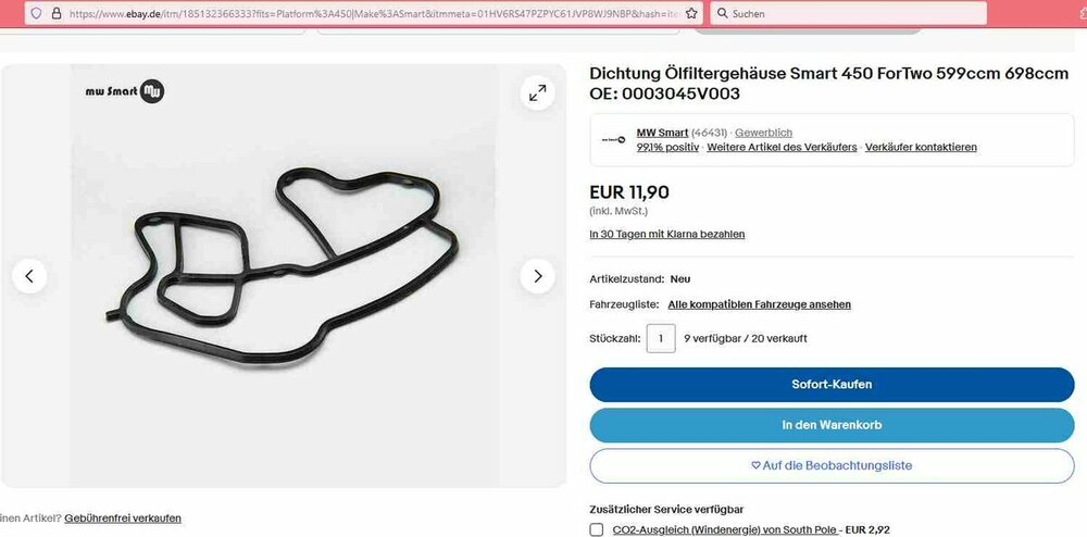

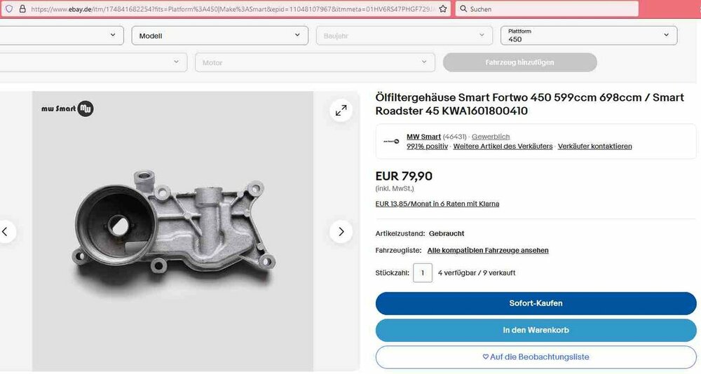

Ralf_47 Geschrieben am 11. April 2024 Bei ebay gibts Ölfiltergehäuse und die dazugehörige Dichtung. Cabrio Bj.02 ~300tkm City Coupe Bj.04 ~120tkm Diesen Beitrag teilen Link zum Beitrag Auf anderen Seiten teilen

Funman Geschrieben am 11. April 2024 vor 2 Stunden schrieb Ralf_47: Bei ebay gibts Bei der Apotheke in Bad Lippspringe gibt es.... wolltest du schreiben. 😉 705 Kilometer mit 19,43 Litern sind 2,75 Liter/100 Km. Diesen Beitrag teilen Link zum Beitrag Auf anderen Seiten teilen

Smartiefan1960 Geschrieben am 13. April 2024 Laut Werkstatt am Donnerstag sollte der Wagen am Freitag fertig werden. Ist er aber bis dato (Samstag) nicht. Durch Ostern soll sich die Lieferung des Gebrauchtteils verzögert haben. Ich habe die defekten (schon abmontierten/ausgetauschten) Teile gesehen. Das Ölfiltergehäuse, dass es so neu wohl nicht mehr geben soll, ist das Aluteil, welches sich unten hinten an der Seite des Motors befindet und von dem man den Ölfiter herausschraubt. Das ist in etwa so gross wie eine etwas zu dicke Brotschnitte. Die neue Ölwanne nun mit der Ablass-Schraube war wohl schon montiert. Habe aber nicht unter das Smartie geguckt, stand im Hof. Das, es ist beim dem Wagen soweit alles Original, nach so langer Zeit zu einer "innigen" Verbindung von Stahlbolzen und Aluteil kommt, ist mir klar, was ich noch nicht ganz verstehe, warum das Ölfiltergehäuse überhaupt abmontiert wurde. An dem alten Teil war an einer Seite auch etwas abgebrochen. Wenn ich daran denke, daß Smartwagen ähnlich filigran wie eine Modelllok sind, wird mir angst und bange. Nebenbei bemerkt: Ich mache seit 2015 alle Ölwechsel inkl. Filter selbst, mit Mobil 1 FS 0 W 40, vorher mit dem Vorgängeröl (gibt es so nicht mehr, etwas andere Additiv-Komposition) und habe noch nie (!) zwischen den etwa 7000 - 8000 km Intervallen Motoröl nachfüllen müssen (132.000 km). Ich finde, dass ist bei einem 700 ccm Benzin-Motörchen, was aber allerdings immer sehr schonend gefahren wird, gelinde gesagt eine gehobene Nummer. Zumal bei den heutigen Straßenverkehrsverhältnissen. Kenne ich so eigentlich nur von alten japanischen Motorradmotoren. Ich hoffe, dass das so bleibt. Ein Auto wie ein Terrier! Diesen Beitrag teilen Link zum Beitrag Auf anderen Seiten teilen
Smart911a Geschrieben am 13. April 2024 na dann frag die halt warum die das Teil abgeschraubt haben. zum Ölwannenwechsel muss man das nicht abschrauben. Und kaput geht das auch nicht. Wenn die das schon ab haben und eine anderes anbauen wollen dann sag denen sie müssen die Gängigkeit des Steuerkolbens (Öldruck) überprüfen. Ausgebaut bekommt man die Deckelschraube mit der Grippzange ab. Der Imbus rutscht sofort durch. andreasma Diesen Beitrag teilen Link zum Beitrag Auf anderen Seiten teilen
maxpower879 Geschrieben am 13. April 2024 Die Dichtung des Ölfiltergehäuses wird aber schon hin und wieder undicht. Eventuell musste es daher ab weil es undicht war. Wäre zumindest eine Erklärung und kommt wie gesagt nicht sooo selten vor. Smart 450 Cabrio 2002 599 71 PS Smart 451 2007 Turbo Cabrio 115 PS Seres 3 Diesen Beitrag teilen Link zum Beitrag Auf anderen Seiten teilen
Steffi_Holger Geschrieben am 13. April 2024 Die Labyrintdichtung ist nun wirklich nicht gerade selten defekt in dem Alter... Zitat Diesen Beitrag teilen Link zum Beitrag Auf anderen Seiten teilen
CDIler Geschrieben am 14. April 2024 Am 11.4.2024 um 16:31 schrieb Ralf_47: Bei ebay gibts Ölfiltergehäuse und die dazugehörige Dichtung. Wieso wirbt man auch noch für den unfähigen und überteuerten Laden? Echte Autos haben den Motor hinten... ...nur Kutschen werden gezogen Diesen Beitrag teilen Link zum Beitrag Auf anderen Seiten teilen
