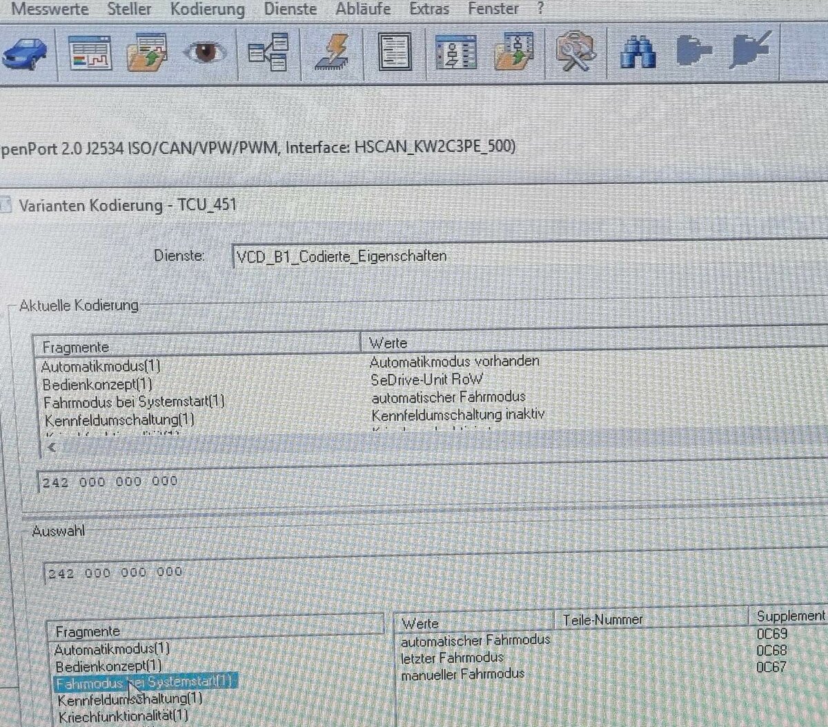

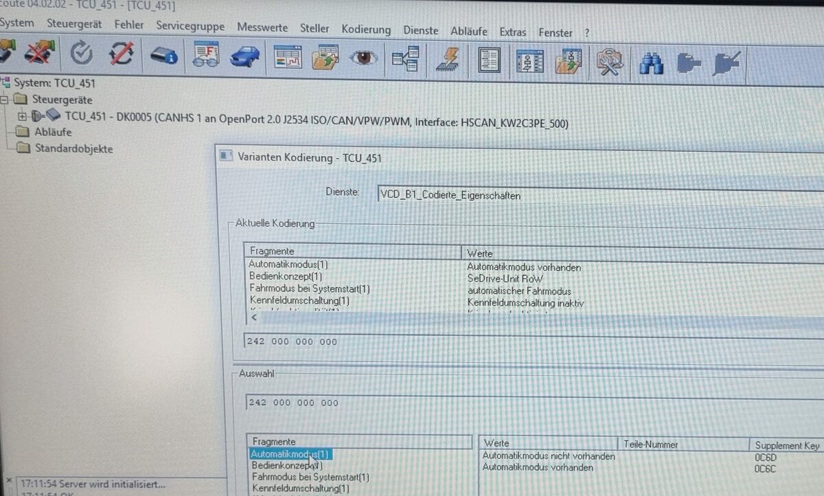

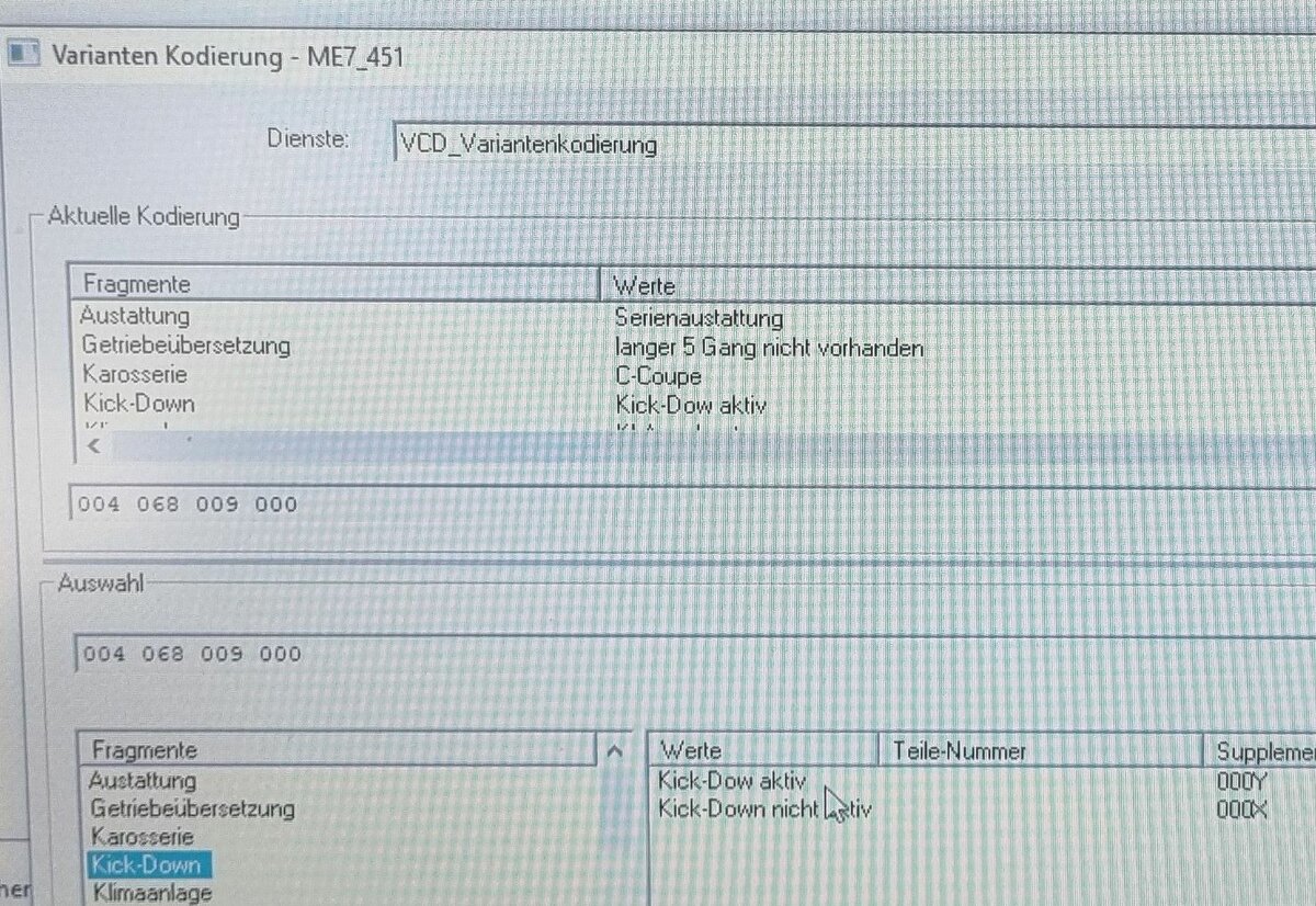

Am 17.4.2024 um 19:16 schrieb CDIler:
Wo schaltet man denn in der SD beim 451 die Funktion frei?
Hallo hätte erst schauen und dann schreiben sollen. Dachte es funktioniert so wie beim 450er
denn da ist es ein Punkt unter Steuergeräte -Anpassungen.
Mit Vediamo geht es nach Entsperrung der Steuergeräte auch mit openport.
Siehe Bilder
Automatikmodus auf im Getriebesteuergerät vorhanden setzen  Bild 1
Fahrmodus bei Systemstart wählen Bild 2
Kick-Down im Motorsteuergerät auf aktiv setzen Bild 3
Sollte ich was vergessen haben laßt es raus.
bearbeitet von smart45005
