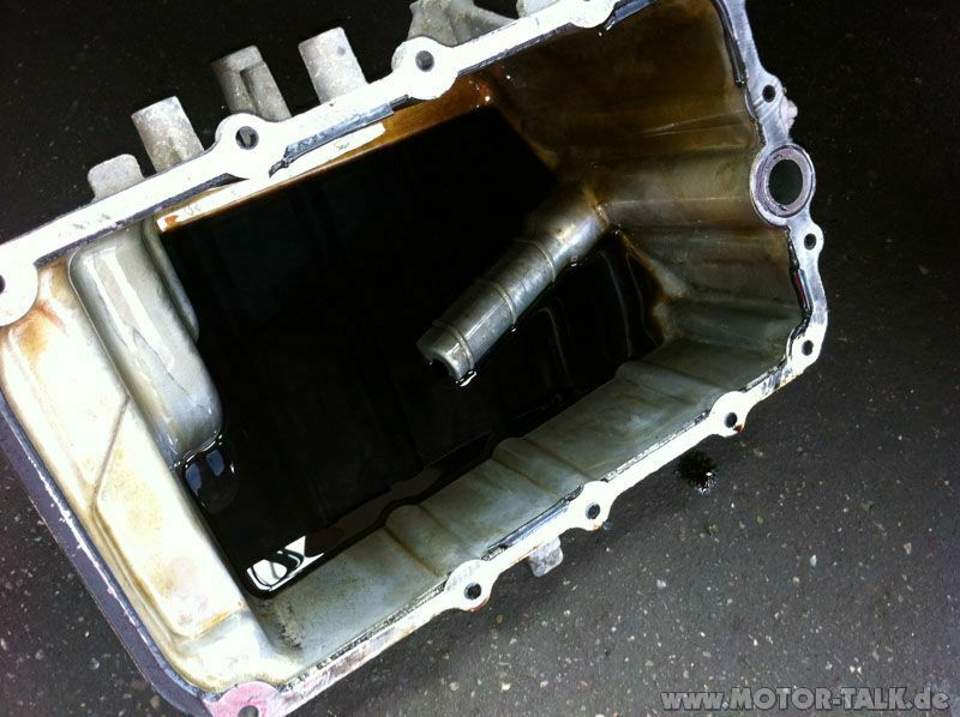

bitte Erbarmen bin neu in der Gruppe :) habe mir neulich einen Smart 451 gekauft und habe ihn heute zum tüv gebracht. Hat heute den TÜV mit paar Mängeln zwar bekommen, allerdings verliert mein kleiner ÖL ich weiß allerdings nicht woran es liegen kann. Ich habe Bilder bekommen und lege sie mit rein, eventuell hatte jemand schon das Problem oder kennt sich damit aus. Was ist es genau und wie schwierig ist es zu wechseln? Danke euch vielmals!
es scheint sich um die übliche Stelle bei der Ölwanne zu handeln, auf dem Bild kann man sehen, dass die Ölwanne des 451 eine längere Strecke keine Befestigungsschrauben besitzt (hier links). An der Stelle kann es passieren, dass die Dichtmasse nachgibt und Öl austritt. In dem Fall muss die Ölwanne neu verklebt werden.
Wenn ich das richtig sehe müsste es die Ventildeckeldichtung sein, der Ölverlust ist überhalb vom Krümmer.
Sehe ich ähnlich, die Tropfen hängen von oben runter, bin daher auch bei der Ventildeckeldichtung.
Bei Ölwannendichtung  wäre diese versifft. Auf dem zweiten Bild wird die Lage klarer.
Tropfen oberhalb A-Welle ZKD dann weiter oben Ventildeckeldichtung.

Eventuell wurde da ja mal in echt eine Ventilspielkontrolle durchgeführt? Ist eindeutig von oben. Im besten Fall ist es der Nockenwellenversteller der Ölt.
Stimmt - bei mir waren die Bilder verdreht, so dass es wie von oben aufgenommen wirkte - Ventildeckel macht mehr Sinn.
War einfach zur früh für dich. Bist entschuldigt.

Sieht eher so aus als wenn die V-Dichtung über die ganze Breite sifft. Bis ganz nach links außen.
Oder das Öl verteilt sich gleichmäßig ?
Mit Bremsenreiniger sauber sprühen und nach 2 Tagen mal oben rechts am Versteller nach sehen ?
V-Deckel nachziehen. Ggf. wurde der luschig angezogen ? Merkt man ja beim Nachziehen.
Ansonsten neue Dichtung, bzw. Dichtmasse.

Da muss man Zeit mitbringen, Die neue Gummidichtung ist nicht geführt, die habe ich mit dichtmasse angeklebt und den Deckel dann einen Tag später montiert, wenn man den Ventildeckel runter macht am besten gleich vorbereiten mit neuer V Dichtung, oder einen 2ten hinlegen.
