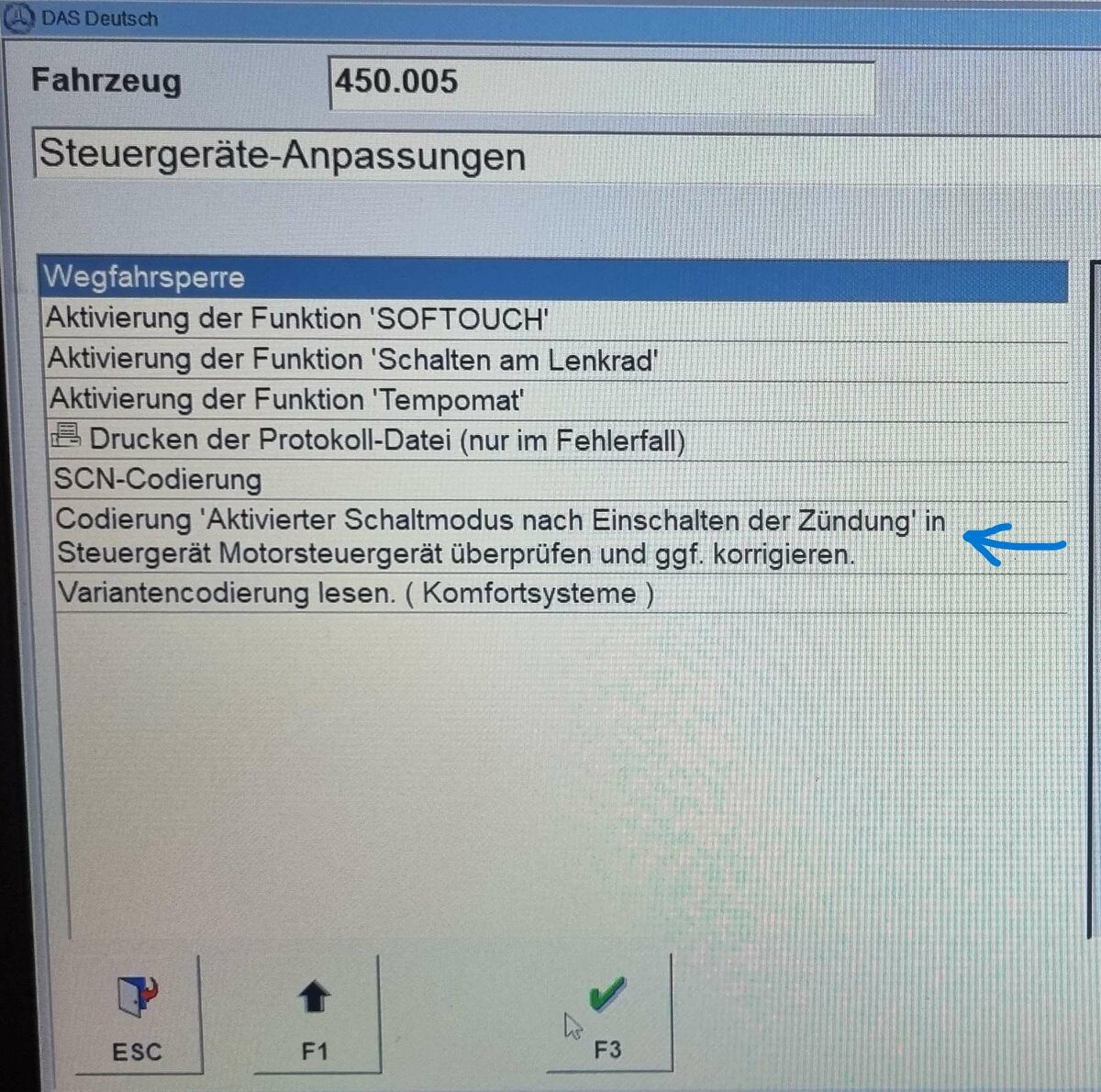

Hi leider kann ich es nicht zeigen weil ich momentan keinen 450er mehr habe.
Aber das sollte reichen :
N3/10 (Meg)
Steuergeräte-Anpassungen
Codierung Aktiver Schaltmodus nach einschalten der Zündung
blablabla.. unterhalb von
Wegfahrsperre
softtouch
Schalten am Lenkrad
Tempomat
SCN CODIERUNG
LG Max

hab doch geschrieben wo es steht oder bin ich der einzige der diese Funktion in der SD stehen hat?
Hab das jetzt bei einigen SAM smarts auf Automatik umgestellt und das hat sich nicht wieder verändert.

Update,
hab gerade die VIN von idc 450cdi in meine SD eingegeben und siehe da die makierte Funktion ist nicht vorhanden😡
vor 27 Minuten schrieb smart45005:
Update,
Tja, die Wege der Software sind manchmal unergründlich! 😉
