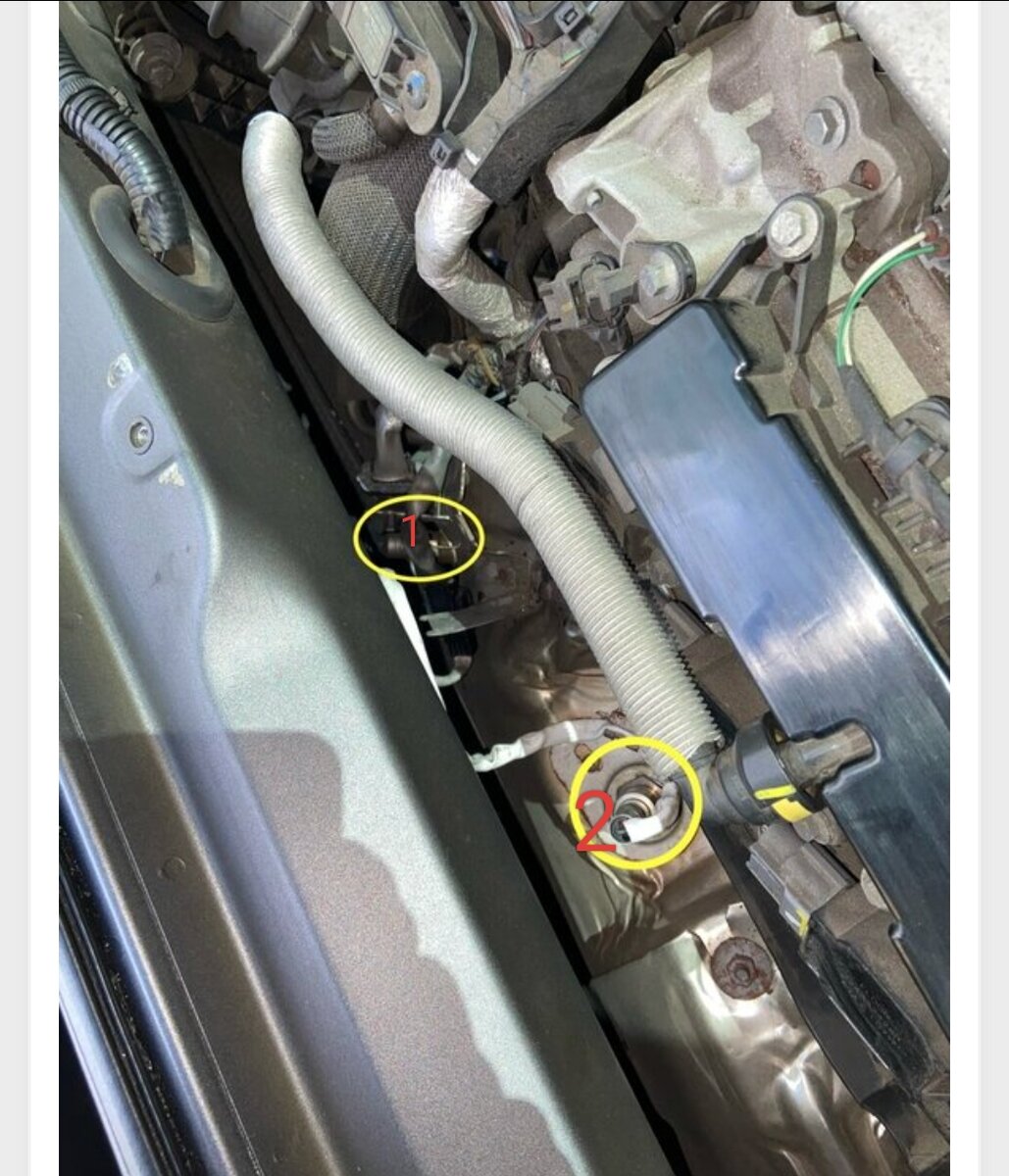

Am 21.4.2024 um 08:10 schrieb maxpower879:
Die "versteckte" Sonde ist die Sonde 1.
Die obere die Sonde 2.
Sonde 1 ist die Regelsonde welche getauscht werden sollte.
Update: war jetzt bei der Werkstatt. Laut Diagnosegerät stand da wieder was mit Lambdasonde 1. Dann hab ich die mal gefragt: "Welche Lambdasonde habt ihr gewechselt, zeigt mir das mal" und dann hat der mir eiskalt die Lambdasonde 2 gezeigt... ich habe Ihn erklärt, dass das die Lambdasonde 2 ist und nicht 1. Er war anderer Meinung 😂 Dann wurde es ein wenig lauter. Er wird das Teil jetzt bestellen und die richtige wechseln. Ich werde das Ganze beobachten. Wenn der dann noch mal Geld von mir will, eskaliert es...
Ich hasse es wenn ich Recht habe 🤔
Ich verstehe nicht, wie man als jemand, der seit 35 Jahren ne Werkstatt hat, den Unterschied zwischen Lambdasonde 1 und 2 nicht kennen kann...
