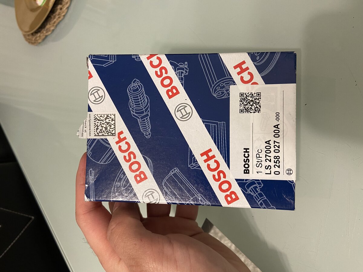

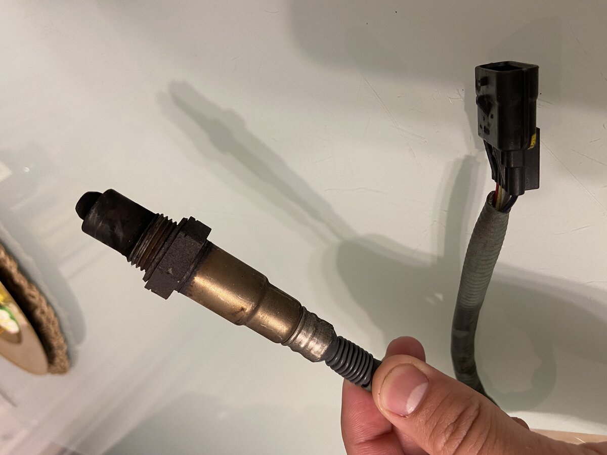

Hey Leute,
ich wollte euch ein kurzes Update geben. Ich war heute in der Werkstatt und die richtige Lambda-Sonde wurde ausgewechselt. Und wisst ihr was? Es ist wie Zauberei! Das Auto fährt jetzt ganz ruhig, es kommt kein dunkler Rauch mehr aus dem Auspuff, keine Vibrationen mehr und der Verbrauch hat sich auch deutlich verbessert. Alles läuft jetzt super duper! Anbei noch ein Bild von meiner alten Lambdasonde (gerne ein Kommentar dazu abgeben, ist das sehr abgenutzt?) und die Verpackung von der neuen 🙂

Na, dann lagen wir ja mit unserem Verdacht nicht so ganz verkehrt! 😉
Wenn man natürlich zuerst die falsche Sonde austauscht. 🙄
Ich glaube ja, eine Lambdasonde nutzt sich nicht ab, wodurch auch, aber ich bin ja nur Ahnungslos! 🥺

Haste auch gleich neue Zündkerzen verbaut bekommen...Verrußung könnte es nötig gemacht haben.
Abnutzung siehst du natürlich nicht, egal wie alt. Aber bei der schlechten Verbrennung die diese Sonde verursacht hatte könnte es nicht Schaden die Kerzen zu tauschen. Ich würde es machen.
Der Igel hätte 3 Kerzen zu ges. 29,- Euronen blitznagelneu noch zu veräußern. Interesse?
