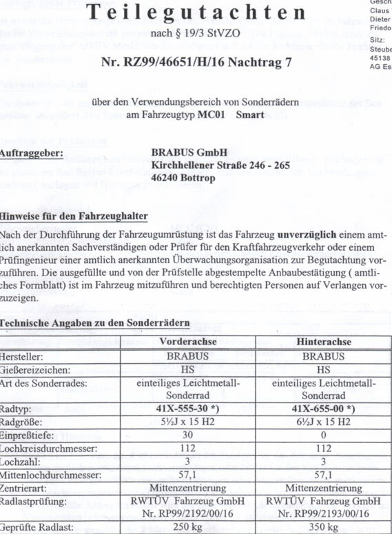

Das glaube ich eher nicht, denn das ist ein Gutachten für die Brabus Monoblock IV.
Er benötigt aber ein Gutachten für die Brabus Monoblock VI, das hätte ich sogar.
Darüber hinaus braucht er aber das Gutachten für die Kombination mit der hinteren 17 Zoll Felge mit 8 Zoll Breite, siehe diese Seite!
Deshalb auch die Nummer 612-807-15, die 80 des zweiten Blocks steht für die Felgenbreite!
Und die sind in dieser Form extrem selten, nur mit dem WideStar Kit an der Hinterachse montierbar.
Eine Möglichkeit wäre diese hier! Allerdings kostenpflichtig.
Es gab aber auch schon Fälle, in denen Brabus alte Gutachten kostenfrei zur Verfügung stellte, wenn man dort angerufen hat.

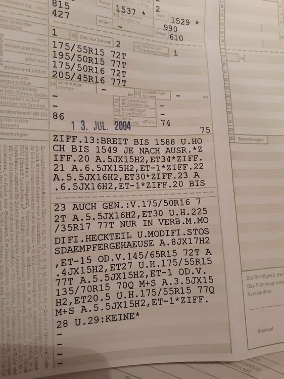

Ja genau @Ahnungslos genau die abe davon brauche ich hab ein originalen Smart Brabus 450 2004 eingetragen sind ab Werk die monoblock VI 16/16 Zoll

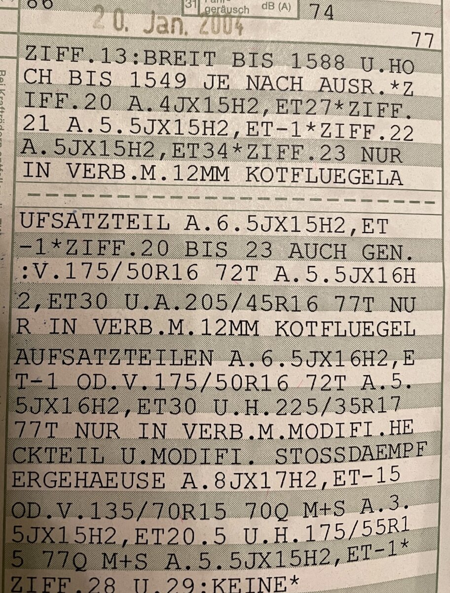

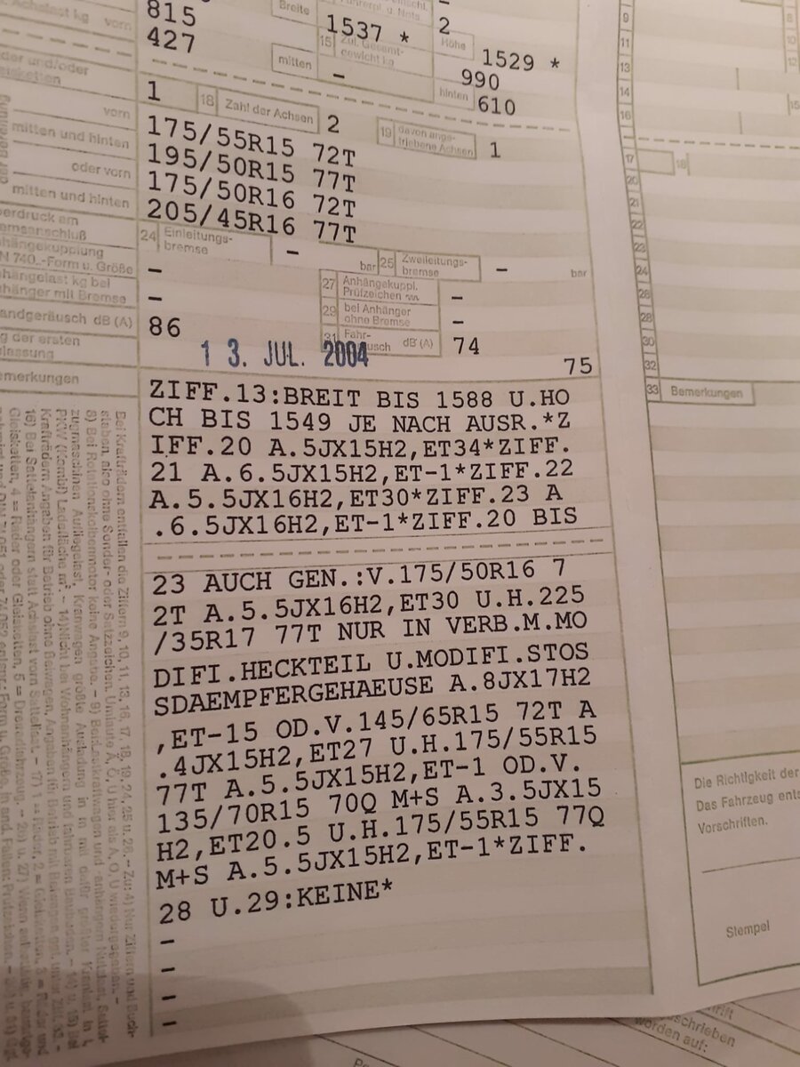

Meiner ist ja nur ein Pulse 2004 und kein Brabus, aber auch bei dem sind die 8 Zoll Felgen in 17" Ausführung mit 225/35 R 17 in Verbindung mit dem modifizierten Heckteil und dem modifizierten Stoßdämpfergehäusen drin, siehe Bild unten.
Unterhalb der gestrichelten Linie sieht man diese Angaben! 🙂
Wundert mich, daß das in Deinen Papieren nicht drin steht, wenn das schon ein Brabus ist.

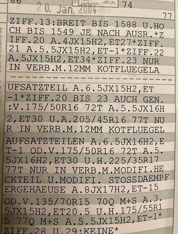

Mit den 8 Zoll breiten 17" Felgen auf der Hinterachse?
8x17 et -15 225/35r17 ist eingetragen
bearbeitet von DC
Ja, das weiss ich jetzt auch, der KFZ Brief auf dem Bild ist ja von mir! 😉
Man sollte öfter mal in seine Papiere schauen! 🙂
Kannst jetzt mit meinem vergleichen 🙈
Das ist das gute am Forum, man lernt täglich dazu! 🙂
