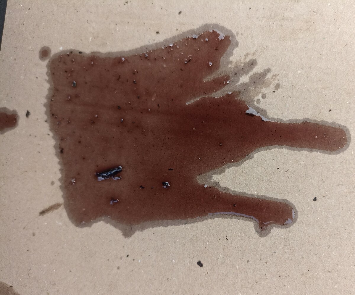

so hier nochmal das Getriebeöl
https://www.directupload.eu/file/d/8544/s7j2p3pc_jpg.htm
Das sieht voll gut aus. Fast wie neues. Ich hoffe man erkennt es.

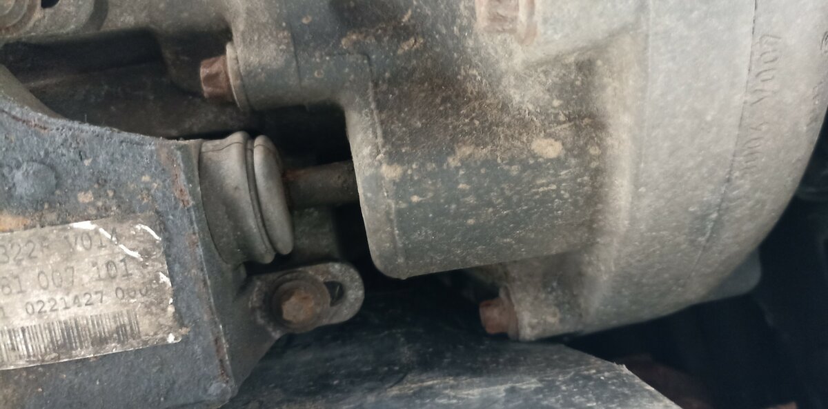

Ok, jetzt wissen wir, daß der Aktuator zur Kupplung hin verschoben ist. Das könnte mit einer defekten Pfanne zusammenhängen.
Das Öl sieht tatsächlich noch passabel aus, das ist sicher keine 22 Jahre alt. Der Dreck kommt hoffentlich nicht aus dem Getriebe.
Jetz weiter mit dem Aktuator wie geschrieben.

Nur blöd das die Schrauben so vergammelt sind das ich die nicht auf bekomme. Habe aber trotzdem Sprühfett eingespritzt soweit wie ich konnte. Hat ca. 2 sek. an Schaltpausen weniger gemacht. Der Dreck kam nicht aus dem Getriebe.

Na bitte. Und jetzt noch die Pfanne checken. Fahr zu einem fitten Bastler der zur Not eine abgerissene Schraube ausschweißen kann. Dann die Schrauben einfach aufdrehen. Entweder sie reißen ab oder nicht.
Wenn ich mir die eine die auf dem Bild zu sehen ist so ansehe dann sieht die gar nicht so schlimm aus. Da hatte ich schon schlimmere. Aber das ist natürlich keine Garantie für irgendwas.

Die Fusshupe muss eh nächste Woche zum TÜV da frag ich Mal in der Werkstatt ob die mir das lösen können. Sind ja auch noch die Schrauben von der Heckverkleidung zu lösen 🫣🤫

So liebe Gemeinde, habe jetzt den Aktuator mit reichlich Sprühfett behandelt und geschaut ob der Ausrückhebel durch ist. Der ist nicht durchgerostet. Er schaltet zwar jetzt weicher aber die Schaltpausen sind immernoch. Das heißt das es doch wohl langsam die Kupplung ist.
