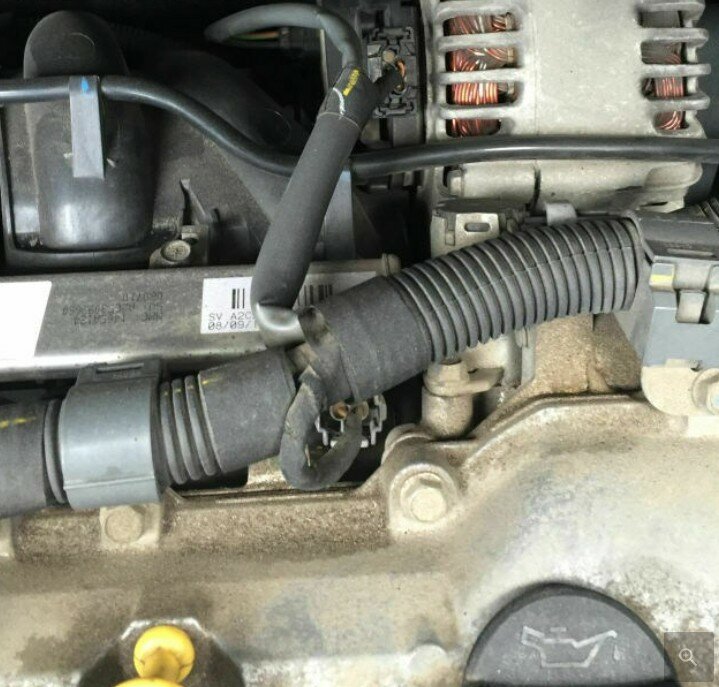

MHD-Probleme gab es bei frühen Baujahren im mechanischen Bereich: SG-Halterung, Riementrieb,
Spanner, Decoupler-Riemenscheibe.
Motorraum, oben rechts ist der Startgenerator zu sehen.
Dessen Anschlusskabel/Stecker machte öfter Probleme.
Da der Motorstart problemlos ist, kann man davon ausgehen, dass der Keilrippenriemen
und dessen Spannvorrichtung in Ordnung ist.
Deswegen würde ich zumindest die Kabel/Stecker-Verbindung auf Kontaktprobleme überprüfen.
Viele Grüße von MHD-Fahrer  Ludger
bearbeitet von nixcom
Der Stecker oben ist nur für die Stellungssensoren des Startergenerators. Wenn er startet dann funktioniert die Verbindung auch.
In diesem Fall gibt es eigentlich nur 3 mögliche Fehlerquellen.
Entweder das Masseband zum Motor ist defekt.
Das merkt man am MHD nicht da der Motor trotzdem startet da der Startergenerator die Masse zum Starten nicht braucht da diese über die 3 Phasenleitung kommt.
Zum Laden wird das Masseband aber benötigt.
Zweite Möglichkeit sind die Kohlebürsten der Erregerleitung des Generators.
Diese Verschleißen tatsächlich hin und wieder. Hier ist ein Tausch des Generators notwendig da man den Bürstenträger nicht einzeln bekommt beim MHD.
Oder die Steckverbindung bzw Kabelleitung (2 Polig) unten am Generator für die Erregung des Generators ist fehlerhaft.
Viel mehr kann es eigentlich nicht sein.
Ich würde mit dem Masseband anfangen.
