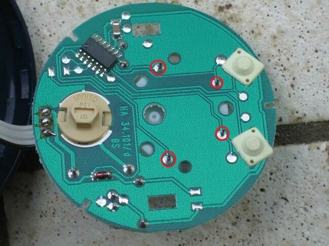

Ich kopiere das Bild, das ich meine, mal hier in den Beitrag rein und gehe davon aus, daß der User nix dagegen hat, weil wir ihm damals ja auch sehr gut geholfen haben! 🙂
Wenn Du dieses Bild genau ansiehst, dann führt ja von auf dem Bild linken Lötanschluss der drei von dem Anschlusskabel die Leiterbahn noch zu einem Lötpunkt, der zu einem Widerstand auf der Bauteileseite gehört, hinter diesem Widerstand führt die Leiterbahn dann weiter zu der Glühlampenfassung der Beleuchtung, das ist also der Beleuchtungsanschluss.
Der rechte Anschluss führt zu dem kleinen Ding auf der Bauteileseite, das aussieht wie eine Diode, die als Verpolungsschutz eingebaut sein dürfte, von dort aus weiter zu dem anderen Widerstand auf der Bauteileseite.
Das dürfte meines Erachtens die Spannungsversorgung der Uhr sein, also +12 Volt.
Der mittlere Anschluss müsste die Masseleitung sein, das kann man aber auch messtechnisch am Kabel verifizieren.
Dies bedeutet, wenn Du das Kabel um 180 Grad verdreht einbauen würdest, dann müsste sofort die Beleuchtung aufleuchten, weil die ja dann auf Dauerplus liegt anstatt auf der Beleuchtungsleitung und die Uhr dürfte erst anlaufen, wenn Du das Licht einschaltest, weil die ja dann erst von der Beleuchtungsleitung versorgt werden würde.
D.h. passieren kann dadurch eigentlich nix, wenn man das Kabel verkehrt herum auflöten würde!
Aber eine optische Hilfestellung sollte ja schon die geometrische Zuordnung des Flachbandkabels sein, weil dieses bestimmt so verlegt ist, daß es gerade raus läuft und eben nicht um 180 Grad gedreht worden ist, wenn es weiter in den Fuß rein führt! 🙂
Wie schon geschrieben, wenn Du da schon offen hast und am Löten bist, dann löte auch die vier Anschlüsse des Uhrwerks noch schnell nach, die betreffenden Lötpunkte habe ich nachträglich noch auf dem oberen Bild durch rote Kreise markiert, denn diese neigen wie schon geschrieben zur Rissbildung, dann funktioniert die Uhr auch nicht mehr oder läuft manchmal sogar rückwärts. 😉
Dazu musst Du nur kurz mit dem Lötkolben auf die Lötstelle, um sie zu erhitzen, etwas frisches Lötzinn drauf und wieder abkühlen lassen.
Auf dem Bild sieht man die kalte Lötstelle bzw. den Mikroriss, der die Lötstelle unterbricht, vor allem am linken unteren markierten Lötpunkt recht deutlich. Innerhalb der Lötstelle befindet sich ein etwas dunklerer Kreis, das ist der Riss.
